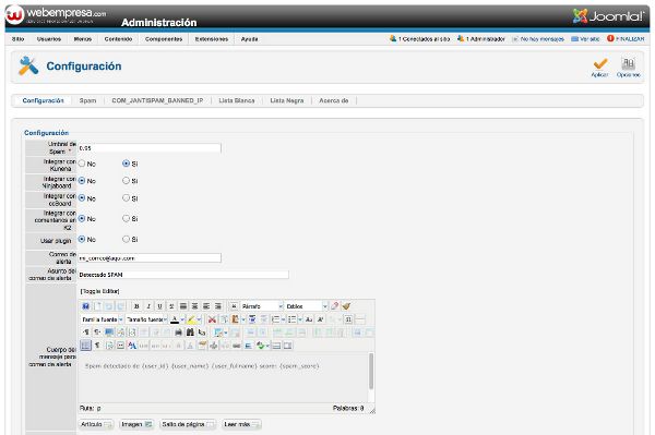

Se pueden configurar algunos parámetros en el componente para que se comporte de acuerdo a las necesidades especificas de su web, pudiendo modificar los siguientes parámetros:
  • Umbral de Spam: El algoritmo que detecta el spam y que calcula la probabilidad de que un determinado texto sea considerado spam, esto se llama puntaje. Este parámetro es el valor mínimo por el que se filtra un mensaje. 0,95 es el valor por defecto y debe dejarlo así.
  • Integración con Kunena: Este parámetro establece en sí le permitirá integrarse con el Foro Kunena. Probado con la versión 1.6.2.
  • Integración con NinjaBoard: Este parámetro establece en sí le permitirá integrarse con el Foro Ninjaboard.
  • Integración con ccBoard: Este parámetro establece en sí le permitirá integrarse con el Foro ccBoard.
  • Use plugin: Este parámetro se establece en no de forma predeterminada. Se puede utilizar para integrar con otros componentes mediante plugins.
  • Alerta email: Si este parámetro es una dirección válida de emailm se enviará un mensaje de alerta cuando se detecte spam.
  • Alerta Asunto: Asunto para el mensaje de alerta.
  • Alerta de cuerpo: Cuerpo del email que será enviado cuando se detecta spam. Los ítems permitidos para reemplazar (para el cuerpo, así como para el sujeto) son {user_id}, {user_name}, {user_fullname}, {message} y {spam_score}. El token mensaje no debe ser utilizado a menos que se quiera que el mensaje de alerta pueda ser considerado spam por el servidor de correo.

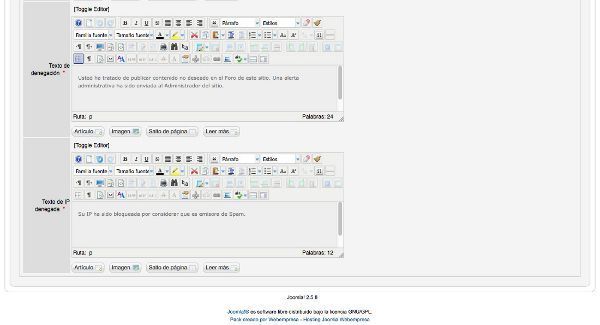

  • Texto de Negación: Texto a mostrar al usuario en una página cuyo mensaje es considerado spam.
  • Texto Usuario Baneado: Texto a mostrar al usuario en una página cuyas direcciones IP han sido prohibidos desde el sitio.

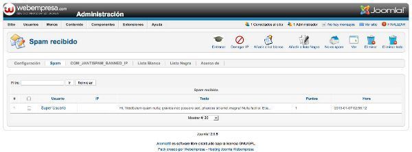

Spam:

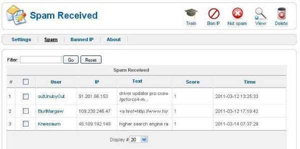

Después de hacer clic en este elemento se mostrará una lista de todos los usuarios y los mensajes que la extensión ha detectado como spam.
La siguiente imagen muestra los spammers reales detectados en este sitio.
Las opciones de esta página son:
  • Prohibir IP: Los spammers seleccionados se agregarán a la lista de direcciones IP prohibidas.
  • No es spam: Utilice esta opción para indicar al componente que el algoritmo de detección de correo no deseado se equivocó al marcar los mensajes como spam. Una vez hecho esto los mensajes serán publicados de nuevo en el foro y el algoritmo aprenderá del error.
  • Hilo: Esta opción hará que RAntispam aprenda de los mensajes actuales en su foro. Se recomienda utilizarlo después de haber instalado RAntispam si se tiene una gran base de datos de mensajes.

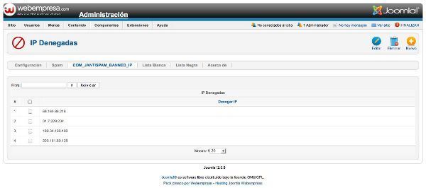

Banear IP:
Es posible gestionar las direcciones IP prohibidas en esta página. Las opciones son editar, borrar y crear.

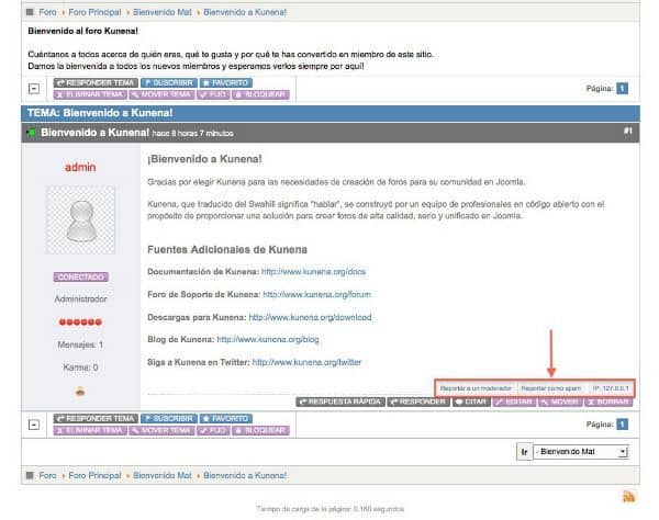

Frontal (frontend):
Si se utilizan Kunena Forum 1.6.2 después de instalar el componente RAntispam, el foro mostrará un botón Spam entre el “Reportar al moderador” y el botón “IP”, sólo si estos botones están presentes, por cada post. Al hacer clic en este botón el mensaje seleccionado irá a parar a la lista de spam y también le dirá al algoritmo de detección de spam que debería ser más cuidadoso y de ahora en adelante aprender a identificar como spam mensajes similares.
