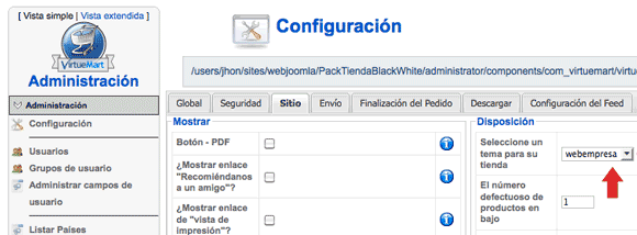

Identificando el tema de virtuemart
Debido a que la modificación de la cantidad de columnas de categoría se hace a nivel de tema de virtuemart, entonces necesitamos identificar primero el tema que estoy usando. Desde la configuración de virtuemart, en el tab sitio , ubicamos el tema que se esta usando, para este ejemplo el tema se llama webempresa.
Ubicamos la variable a cambiar

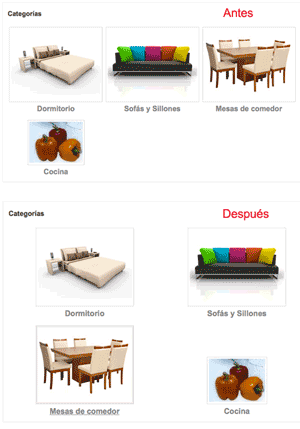

Resultado Final
imgfinal
