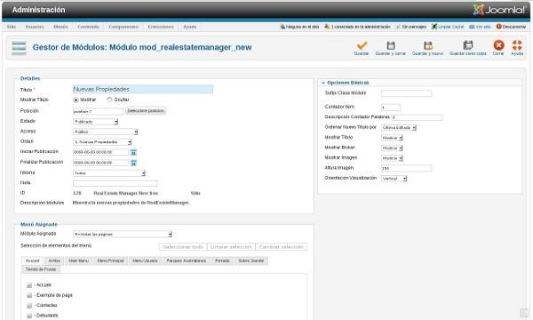

Muestra la nuevas propiedades de RealEstateManager. Por medio de este módulo se puede ver qué nuevas propiedades se han añadido al catálogo. En este módulo tiene las siguientes adiciones y opciones: número de elementos a mostrar, descripción, mostrar u ocultar el título de las propiedades, mostrar imágenes , altura conjunto de imágenes, vista vertical u horizontal.
Se ha añadido la posibilidad de elegir el número de propiedades a mostrar, limitar el número de palabras a mostrar a partir de la descripción de Bienes Raíces, mostrar/ocultar el título de Real Estate, mostrar/ocultar Agente, opciones vertical y horizontal, así como optar por mostrar la imagen o no, y se añade compatibilidad SEF.

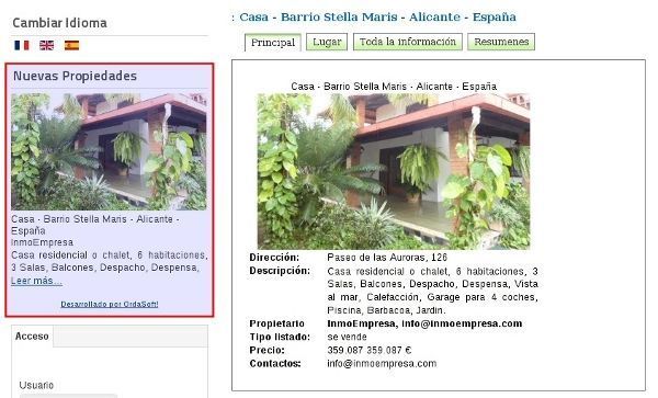

Tras crear una o varias propiedades podemos realizar la instalación del módulo “Nuevas Propiedades” que mostraremos, en el caso de la plantilla Beez-20 en la posición “position-7” (lado izquierdo) de la plantilla y lo configuraremos en base a los siguiente parámetros.
Tras la publicación del módulo y la configuración de los diferentes parámetros podemos ver el resultado.
