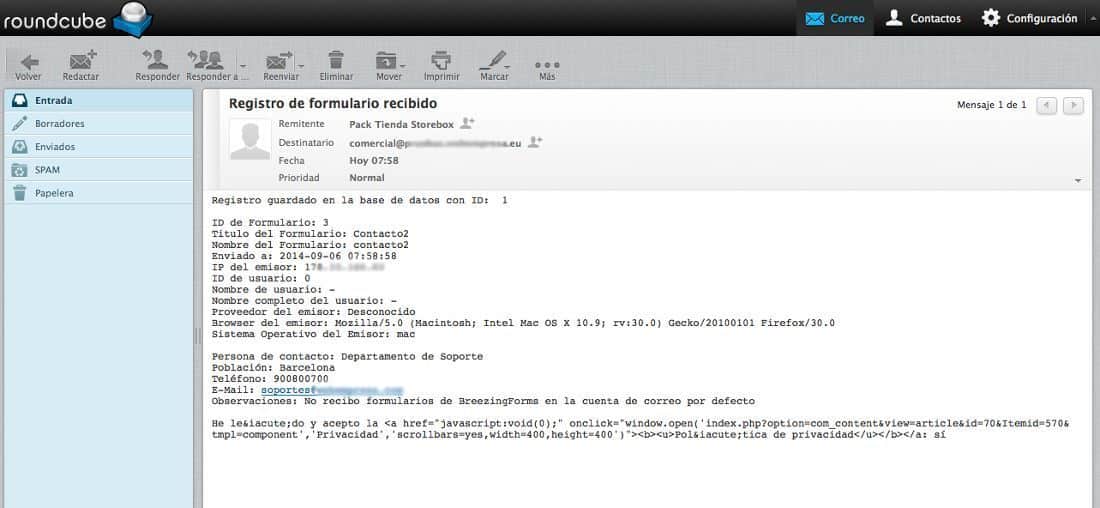

Estos serían los puntos principales importantes a tener en cuenta para poder realizar posteriormente pruebas de envío de formularios y verificación de recepción de los mismos en tu cuenta de correo.

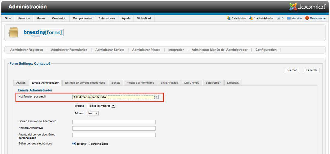

Adicionalmente y dependiendo del tipo de Formularios que realices en BreezinForms, si trabajas con el modo “QuicksModeForms” (modo rápido) debes revisar lo siguiente:

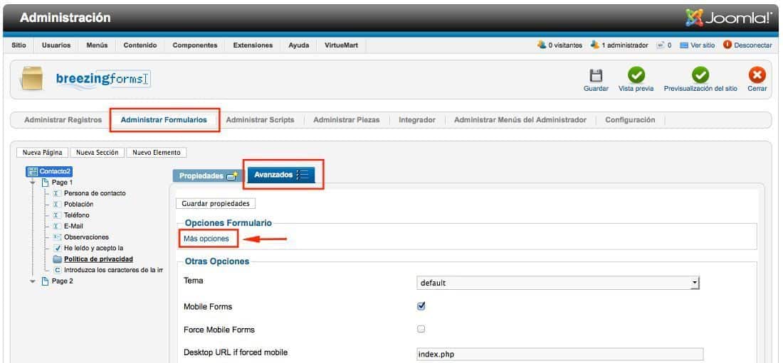

Acceder a BreezingForms, Administrar Formularios.

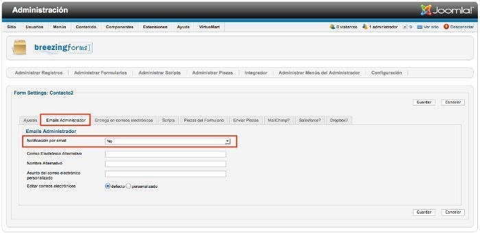

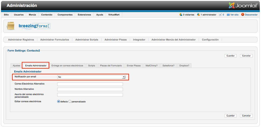

Editar el Formulario afectado e ir a la pestaña “Avanzados”, “Más opciones”.
En la pestaña Emails Administrador, Notificación por email, debes asegurarte que no esté establecido en “No“.

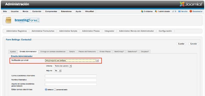

Lo correcto es que lo configures “A la dirección por defecto” para que utilice la cuenta de correo configurada en el componente. En el campo “Informe” puedes establecer “Todos los valores” y si quieres recibirlos como adjuntos indica “XML” o mejor “PDF”.

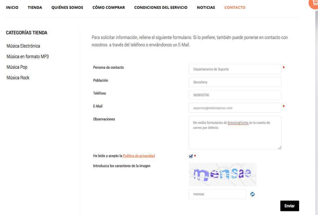

A partir de este punto solo queda realizar pruebas de envíos de formularios de BreezingForms.
Y verificar que se reciben correctamente en tu cuenta de correo.
