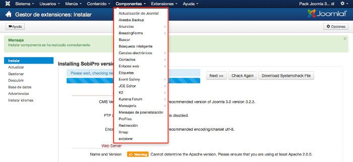

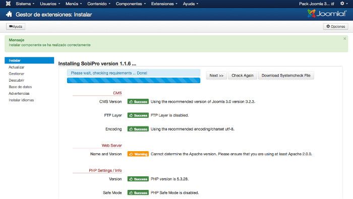

Partimos de una instalación de Joomla 3.2.3 estable a la que instalamos el componente de gestión de directorios (entre otras funcionalidades) llamado SobiPro y tras la verificación inicial de que se cumplen los requisitos recomendados por el autor (Sobi.NET) vemos que en Componentes no aparece el ítem de menú Sobipro.

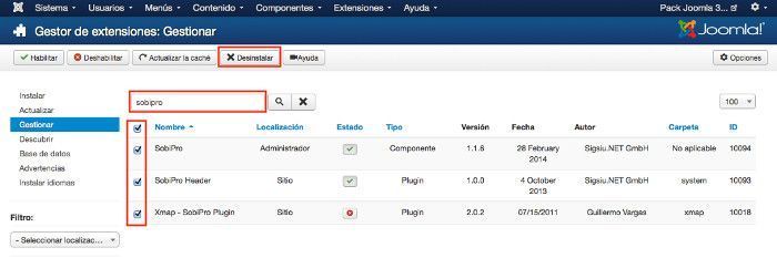

La recomendación es desinstalar por completo el componente Sobipro, desde el Gestor de Extensiones, Gestionar, filtramos por "sobipro", marcamos los 3 elementos y los desinstalamos.

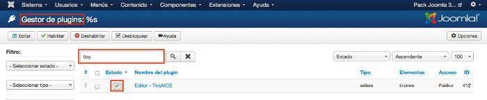

Después vamos al Gestor de Plugins, filtramos por "tiny" y deshabilitamos el plugin TinyMCE.

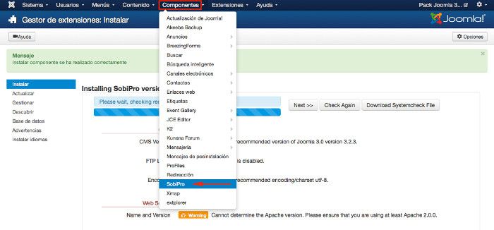

Ahora si podemos volver al Gestor de Extensiones, Instalar desde web, localizar SobiPro y proceder a instalarlo.
Después podemos verificar que en Componentes aparece el ítem de menú "Sobipro" y accederemos al componente con normaliad.
