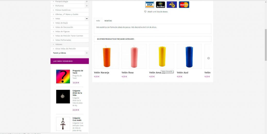

Estoy intentando cambiar el texto: OTHER PRODUCTS IN THE SAME CATEGORY:
He modificado el archivo "productscategory.tpl" que se encuentra en: I:public_htmlthemesAmalteamodulesproductscategory, pero no se cambia
A ver si alguien me puede ayudar,

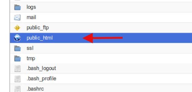

.- Accede a tu cuenta de cPanel - Administrador de Archivos
.- Selecciona la carpeta Public_html

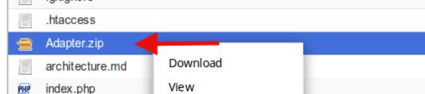

.- Selecciona todos los archivo y con el botón de la derecha ' compress '
Tipo de compresión: Archivo zip
Esto creara un archivo comprimido de toda la web.
.- Descarga el archivo a tu equipo y lo descomprimes.

Sigue apareciendo el texto en inglés.

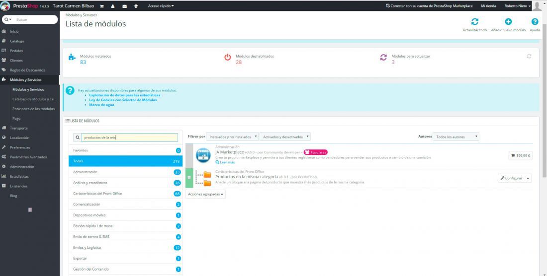

Sí tengo instalado el módulo de "productos de la misma categoría", quiero que aparezca este módulo pero con el texto en castellano.
Te envío pantallazos.
Gracias!!

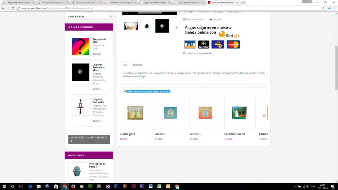

He vuelto a comprobar si se había solucionado el problema y sigue sin funcionar. Aún me aparece el texto en inglés.
¿No se puede solucionar este problema? ¿Me va a seguir apareciendo en inglés? "OTHER PRODUCTS IN THE SAME CATEGORY:"
