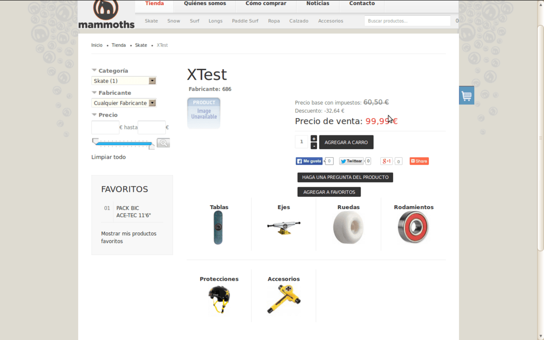

En esta época de rebajas la mayoría de artículos tienen descuento y lo ideal es que quede claro. El problema que tengo es que se ha de entrar en los detalles de cada uno para verlo. Cuando quieres dar un vistazo general (en una categoría o marca) no te permite ver el precio que tenia antes de aplicar el descuento.
Por ejemplo, entras a ver la ropa de hombre y tienes muchos artículos y ves los precios con el descuento pero no se sabe cuanto esta rebajado, si no entras en los detalles.
Se ha de entrar uno a uno para poder ver cuanto se ha rebajado. De esta manera la navegación se hace mas lenta y pesada...
Como se puede mostrar el precio antes del descuento tachando en lista de productos?

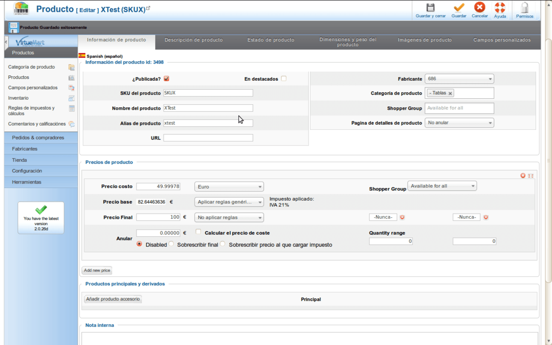

Tenemos un producto que se ha comprado a 50€ y se vende a 100€. El margen es de 50€ pero ha de incluirse el 21% IVA.
he hecho lo siguiente, añadimos:
precio final 100€ "aplicar reglas genéricas en impuestos", seleccionamos en el desplegable "reglas efectivas" x2 margen sin iva y activamos la casilla "calcular precio de coste".
Debería salir el precio de costo 79 + el 21% de iva = 100
Siendo 79 el resultado del precio del proveedor 50 + 29 (el margen) + 21 (el iva) = 100€
Una vez hecho esto se le puede aplicar el descuento
Es correcto?
Como se han de configurar las reglas de impuesto y cálculo?

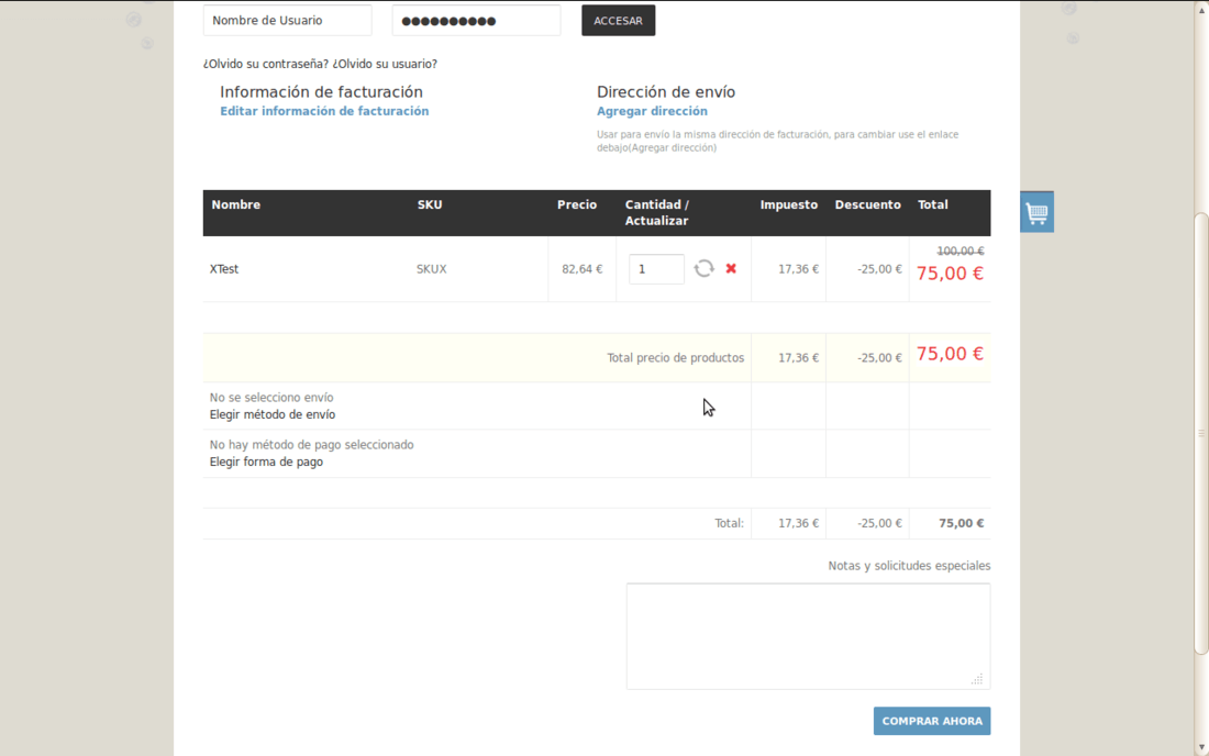

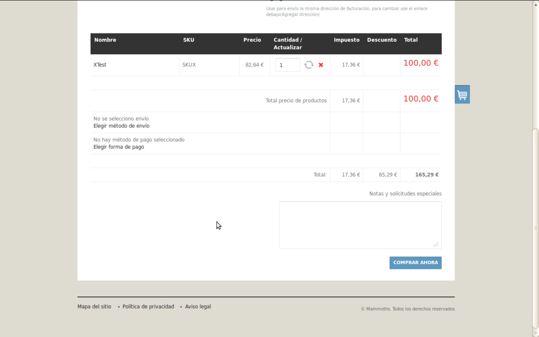

Con el tipo de cálculo "modificador de precio antes de impuesto" se aplica el margen con el tipo de calculo "DBTax", si se ve en el desplegable de "reglas efectivas" y permite modificar el precio, pero, añade el impuesto antes que el margen de modo queda como la imagen DBTax.png
Con el tipo de cálculo "modificador de precio por factura antes de impuesto" se aplica el margen con el tipo de calculo "DBTaxBill", si se ve el desplegable de "reglas efectivas" y permite modificar el precio, pero, hay un regalo/descuento en la factura como se aprecia en DBTaxbill.png

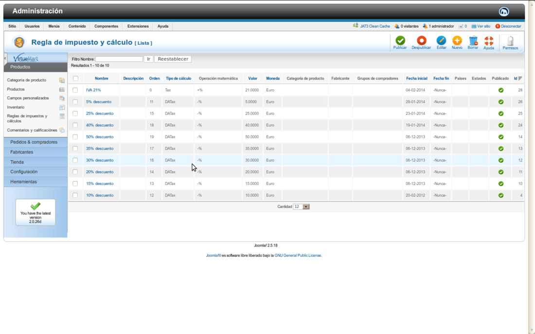

En el efecto, si creas una regla de tipo Modificador de precio para Pmargin puedes aplicar aquí el margen que indicas, y este no se mostrará en la tienda.
El problema que puedes tener con esto sería que no puede aplicar a un producto un margen y un descuento específicos a la vez, solo deja seleccionar una única regla a aplicar.
Tienes que tener en cuenta que eliges para el producto la opción de "Aplicar reglas genéricas" se aplicarán las reglas en función de los filtros que hayas establecido para ellas (categoría, fabricante, grupo de compradores, etc.), por que si lo configuras correctamente podrías aplicar ambas cosas.

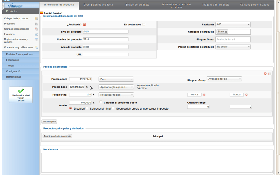

A-. En los precios siempre salen unos decimales "que luego se redondean" y salen bien los detalles del producto y en la factura. Ya que 100/2=50 no 100/2=49.99978
Adjunto imagen con el Pmargin a +% 65.2900 = x2 el precio de costo menos el 21% IVA aplicado al producto.
B-. Cuando se aplica un descuento a un producto con Pmargin, el iva es del precio sin el descuento.

Disculpa pero, si no he entendido mal, solo se pueden aplicar dos reglas por producto?
Por ejemplo:
- Impuesto + descuento
- Impuesto + impuesto
- Impuesto + margen
- Margen + descuento
- Etc
"VM se ha mareado" Hemos eliminado todas las reglas "de los margenes" y al introducir el precio hay error de calculo. He probado dos cosas:
Precio de costo 79 el precio final sale a 95.59 no 100
Precio final 100 "calcular precio de coste" el precio de costo sale a 82.64463 no 79
También, he probado de eliminar el producto y crearlo de nuevo y hace lo mismo

Estoy intentando introducir los precios con impuestos en los productos de VM y no calcula bien los impuestos.
Este curso de webempresa para la gestión de impuestos http://www.youtube.com/watch?v=UcG3vgn5SWc
Esta muy bien, pero no se porque, he hecho los mismos pasos y no funciona.
He probado de borrar todas las reglas y las he vuelto ha crear, así como el/los producto/s y nada.
Alguien sabría decirme a que se debe?
Ah! también he probado creando otro impuesto a 7% y tampoco me lo da exacto.
ej: 7% de 100 no es 6,54
Y puestos a preguntar... alguien me sabría decir la diferencia que hay entre el tipo de calculo "impuestos por producto (Tax)" e "IVA por producto (VatTax)?

Lo siento, retiro lo dicho. Suspendido en matemática básica.
Los resultados de los impuestos calculados si son correctos y calcula bien tanto los impuestos como los descuentos.
De todas maneras la diferencia que hay entre el tipo de calculo "impuestos por producto (Tax)" e "IVA por producto (VatTax) cual es?
