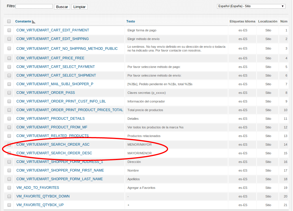

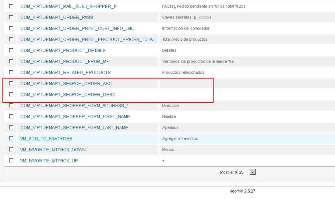

Le hice una captura de pantalla de lo que ya está en el "Gestor de Idiomas", y luego los "COM_" que me pidió que los cree.
También le hice una captura de pantalla de lo que realmente queremos y el ejemplo.

He probado a realizar el cambio que te había indicado con la misma plantilla Prometeo que estás usando en tu web y funciona correctamente.
Tienes que asegurarte de que el reemplazado lo estás haciendo para el idioma que usas en tu web y para el "Sitio" (no la administración).
Te dejo una captura de pantalla para que veas la configuración que he puesto:
Si te sigue sin funcionar indícanos la versión exacta de Virtuemart que estás usando en tu web.
