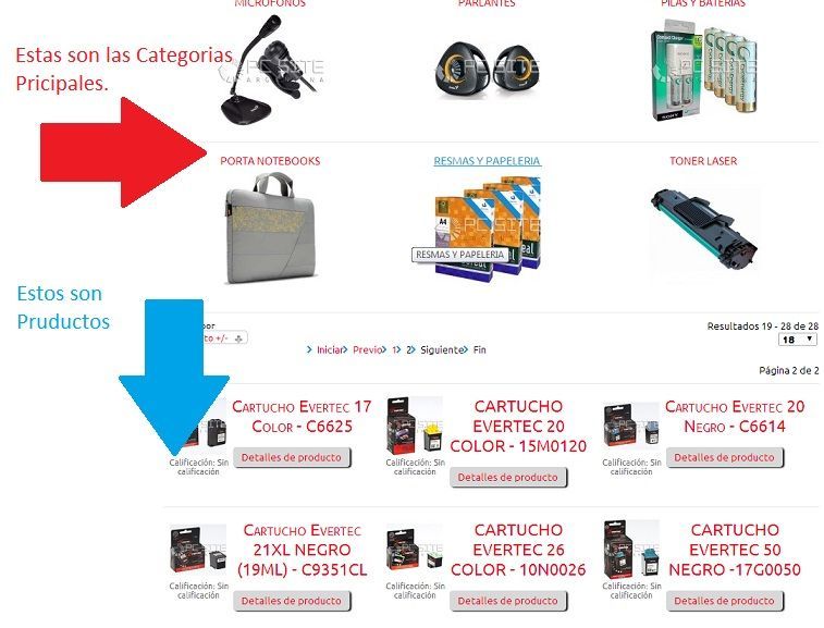

Hola! , les escribo para hacer la siguiente consulta. Estoy armando un catalogo en Virtuemart y por eso inserte un boton que se llama "Catalogo" , que me lleva a las Categorias de articulos principales de los productos. Pero sucede que debajo de eso, me despliega todos los productos que fui subiendo, apesar de que al cargarlos seleccione que pertenecian a una categoria principal.
Como puedo hacer para ocultarlos y que solo aparezcan los productos cargados cuando seleccione a la categoria que los mismos pertenecen?.
Adjunto un print para que puedan verlo.

Queria avisarles que encontre una solucion . Al seleccionar el tipo de elemento del menu, seleccione "Layout por defecto de Virtuemart" en lugar de "Layout de Categorias Virtuemart" y ya no aparecen "todos los productos" debajo de las categorias.
