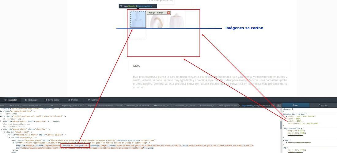

Tengo un problema con esa linea de codigo!!! Efectivamente me arregla el recuadro , pero si lo pongo no me deja cargar más que una imagen por producto . Es decir, que tengo subidas tres fotos pero con esa linea de codigo solo se ve una . Y si la quito entonces se ven las tres pero los recuadros no se ven bien
Os dejo enlace al único producto que hay con su tres imagenes ,para que veais como se ve sin la linea de codigo
http://www.ropachulaonline.com/blusas-camisas-y-camisetas/1-blusa-blanca-de-gasa-con-ribete-dorado-en-punos-y-cuello.html
¿Estoy haciendo algo mal?
Respondido : 14/03/2015 6:37 pm
Es evidente que en alguna parte un tamaño aplicado, ya sea por CSS o en las medidas de configuración de las imágenes de PrestaShop está afectando, principalmente a las miniaturas, que se cortan sin completarse la visualización completa de las mismas.
Habría que ver que tamaños aplicas para imágenes de productos y si además del cambio sugerido por Jhon, has realizado otros cambios CSS que estén afectando.
Respondido : 14/03/2015 7:37 pm

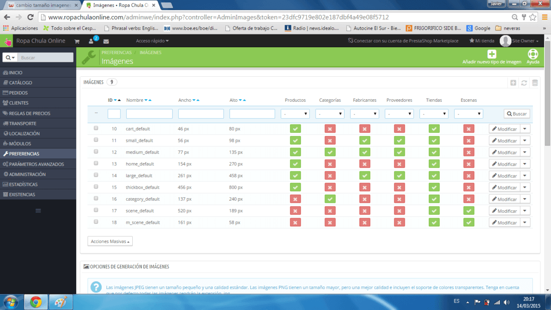

Os adjunto un pantallazo con los tamaños que aplico . ( el alto es 1,754 veces el ancho . Y ahora que lo escribo me pregunto si al no ser un numero redondo no sera ese problema , de nuevo , mi patosidad ) . No he hecho ningún cambio , a parte del código que me sugirió el compañero( que obviamente sabe mucho más que yo y de cuya profesionalidad y acierto no dudo ni lo más mínimo) , y que si bien es cierto que el problema de que las imágenes se cortan lo soluciona , cuando lo incluyo hace que de las tres imágenes solo se vea una .

El problema es el theme que limita a 90px el alto de las miniaturas, para corregir esto, ubica el archivo :
/themes/Calisto/css/customuser.css
Agrega en este archivo el siguiente código :
#thumbs_list li,#thumbs_list ul#thumbs_list_frame{
	height:auto;
Puedes usar el Administrador de Archivos de tu Cpanel de tu cuenta para realizar esto, revisa :
Respondido : 15/03/2015 4:15 pm
