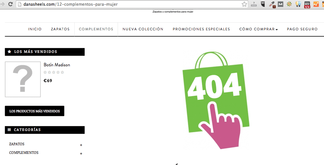

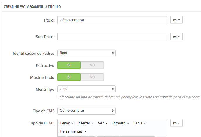

Ya he creado los artículos o mejor dicho CMS y también he creado los menús, según entiendo cuando creas un menú por ejemplo ¿como comprar? y quiero añadir el CMS, tengo que elegir menu tipo y luego elegir el archivo creado para que se enlace ¿pero no se por que no carga? y sale en el sitio web el formulario 404. ¿algo estaré olvidando del vídeo?

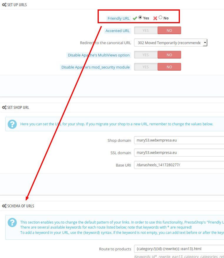

Hola Jhonny, no puedo activar las urls imposible se pierde el contenido mira en la copia de pantalla:
He tenido que volver a desactivarla.
¿que hacemos? ¿donde está la opción para revisar la ruta del contenido? ¿Creo que de ahí viene el problema?
Respondido : 29/11/2014 6:48 pm
Para poder ver la ruta del contenido tienes que activar primero las urls amigables, luego en la parte inferior se mostrarán los parámetros a modificar.

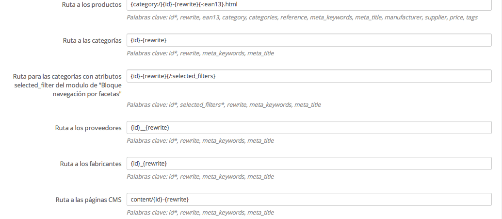

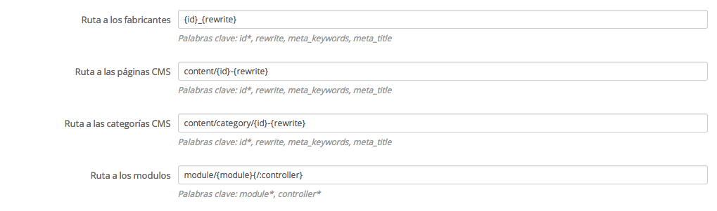

Hola! Revisando el hilo https://www.webempresa.com/foro/44-M%C3%B3dulos-PrestaShop/138418-URL-amigable-y-sub-menu.html#185152 y verificado en mi configuración no encuentro el error, mira los adjuntos:
¿qué raro?

Es posible que tengas un problema con el archivo .htaccess de tu PrestaShop y que tienes en la raíz del sitio.
Prueba a renombrar ese archivo .htaccess como .htaccess_BAK
A continuación vete a Preferencias->SEO + URLs y, sin necesidad de cambiar nada, pulsa en el botón Guardar. Esto debería generar un nuevo archivo .htaccess
Comprueba si así se soluciona el problema.
