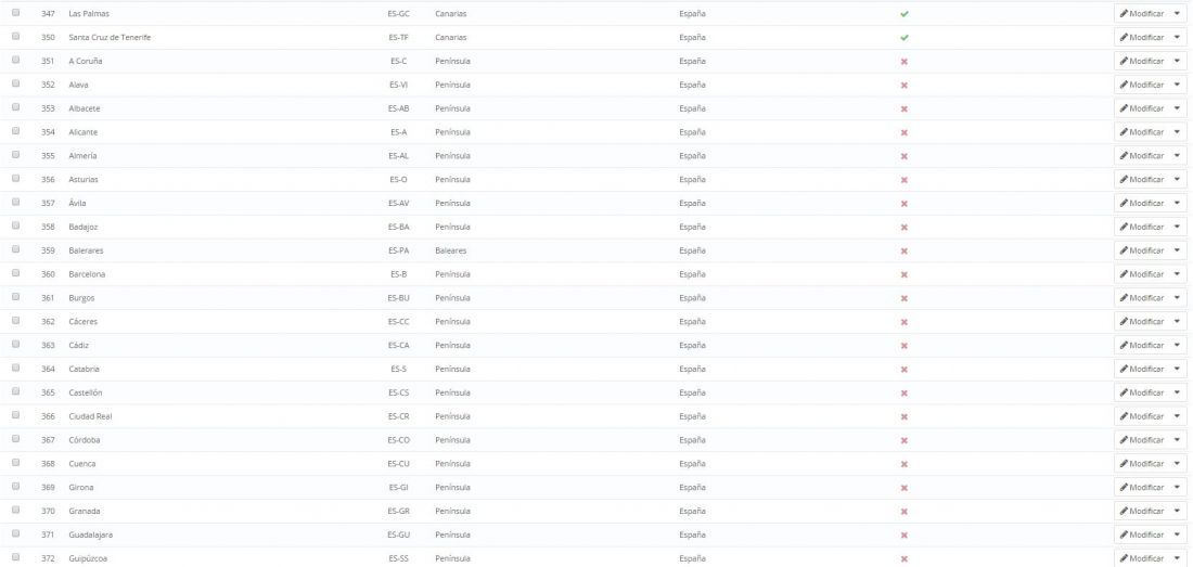

Tengo algunas provincias que quiero DESHABILITAR y NO BORRAR, no sé como hacerlo, los desactivo pero siguen apareciendo en la estimación de gastos de envío e impuestos, he leído un hilo al respecto en este foro donde se dice que hay que eliminarlos, de momento solo quiero que aparezcan Tenerife y Las Palmas y no los demás, me llevo un rato configurarlos porque ya los había borrado una vez y no quiero volver a borrar todos las provincias.

Hola Joel,
Lo normal es que si deshabilitas provincias desde Localización > Provincias, estas luego no figuren en el selector de provincias en el formulario a los clientes.
¿Que versión exacta de PrestaShop estás usando?

Eso mismo piense yo, estoy usando la última versión estable de Prestashop 1.6.1.5 con el pack Amaltea Web Empresa.

Las provincias son los estados y los tengo deshabilitados, solo deben aparecer Tenerife y Las Palmas.

A priori, si no quieres que se muestren determinadas provincias en tu PrestaShop, deberías eliminarlas desde la administración.
Esto, como es evidente, tendría consecuencias. Los usuarios no podrían seleccionar las provincias borradas, por lo que no podrían registrar datos de facturación que impliquen esa provincia, ni solicitar envíos a las provincias eliminadas.
Si esta restricción la quieres hacer para permitir solo las ventas a determinadas provincias, podrías crear una zona con las provincias donde sí se permite el envío, y configurar el transportista para que solo se permitan envíos a esa zona. De esta forma, si un usuario quiere realizar el pedido para enviarlo a otra provincia, no podrá completar el pedido.

Ok, borraré las provincias porque lo que no quiero es que aparezcan estas en el calculo de impuestos.
