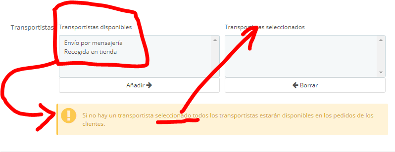

No entiendo muy bien, a qué se refiere con esto,
Podrías utilizar algún parámetro como el peso de los productos. Por ejemplo, podrías probar a dejar un peso 0 para los productos gratuitos y un peso mayor que cero para el resto de producto (por ejemplo, 1Kg.). Luego, para la configuración del transportista con el envío gratuito podrías poner que ese transporte se aplique hasta un peso máximo de 0,1Kg.
¿al peso del producto?, para eso debería especificar el peso de cada producto??, tampoco es factible ya que casi todo pesa lo mismo y yo establezco el envío gratuito por importe de compra.
De otra manera he visto lo siguiente:
Por lo tanto si no especifico ninguno en "Transportistas seleccionados" (que lo he hecho eliminando los que tenía hechos y creándolos nuevos), es decir ningún producto tiene transportistas seleccionados.
Se supone que deberían estar disponibles para elegirlos en el Front en cada pedido sin embargo sigue apareciendo lo siguiente:
Espero que puedan ayudarme.

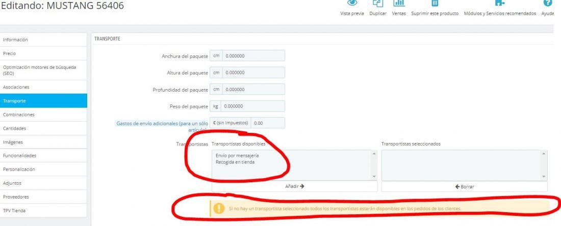

Y con respecto a este mensaje
que aparece en el que yo entiendo que si no hay ningún transportista seleccionado se supone que aparecen todos para poder ser elegidos. ¿Es así o no?

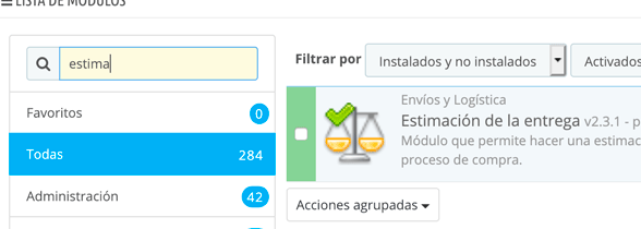

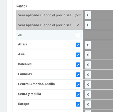

Prueba primero activar todos los paises para el método de transporte que tienes, tal como se muestra en la primera imagen.
Para comprobar si aparece el método de envío habilita el módulo de estimación de envío, desde modulos > modulos, este módulo aparecerá antes de hacer la compra en el carrito
Respondido : 02/01/2019 6:02 pm

Jhon, no funciona, adjunto imágenes
Respondido : 03/01/2019 6:04 am

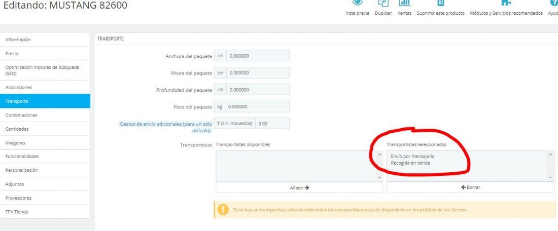

Se supone que si no se seleccionan ninguno de los transportistas para un producto, en esta pantalla
estarán disponibles para poder elegirlos en la siguiente pantalla
Pero esto no ocurre, y no sé como solucionarlo, ya que todo lo que leo me hace referencia a que deberían aparecer los transportistas para poder elegirlos.
PROBLEMA 2

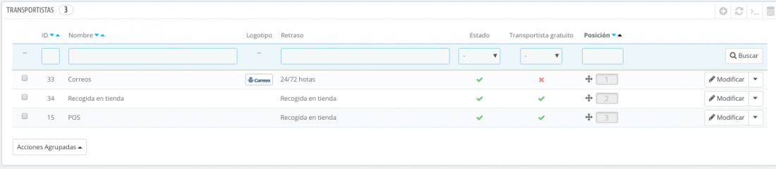

Después de muchos días con este problema, he descargado el módulo http://store.nemops.com/free-modules/43-carrier-assigner-free-module.html#.XC2eT1xKiM8
Que establece de manera masiva un transportista a todos los productos de una categoría, y lo hace eficientemente, ya que por ejemplo todos mis productos de la categoría "HOMBRE", tienen los dos transportistas asignados, según esta imagen

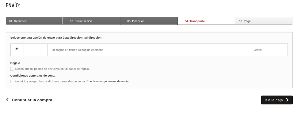

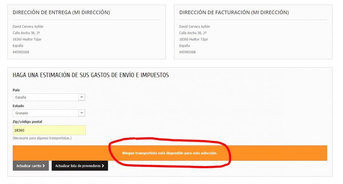

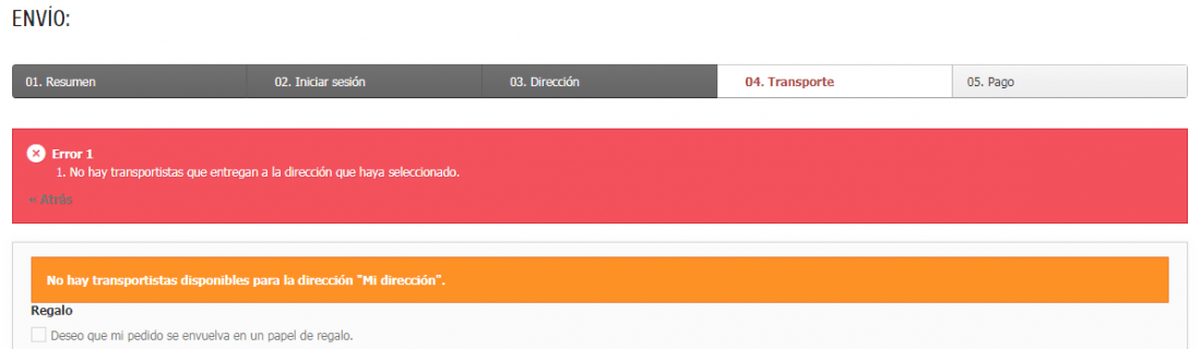

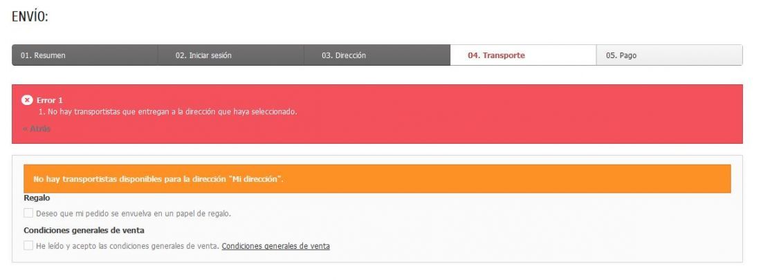

Luego, por lo tanto se supone que al hacer la compra de este artículo se tienen que activar todos los transportistas, pero ocurre esto

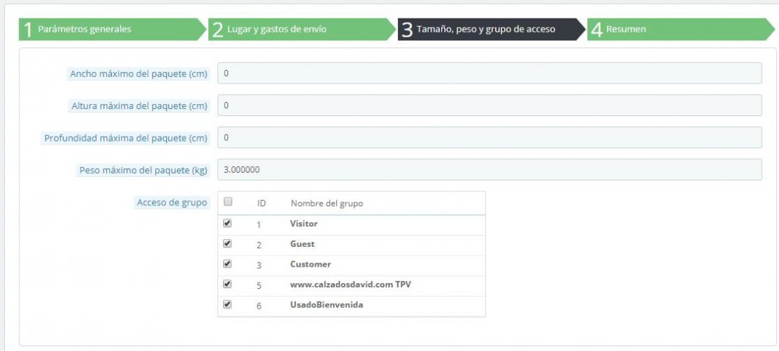

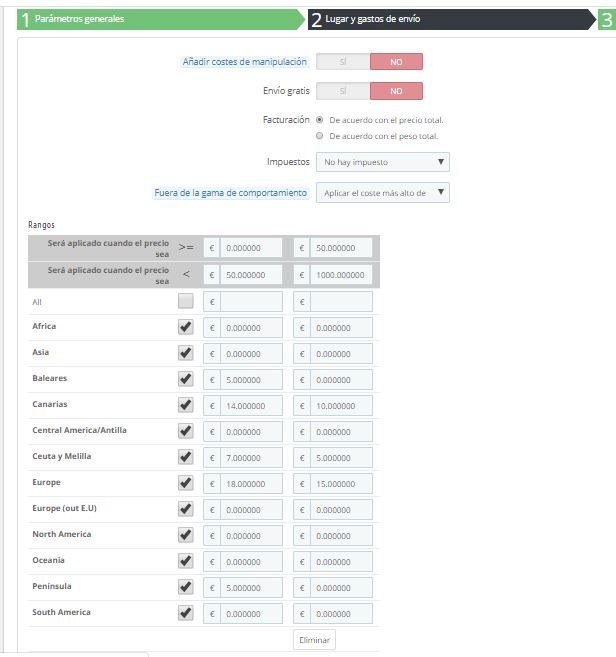

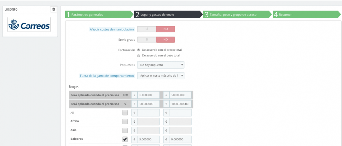

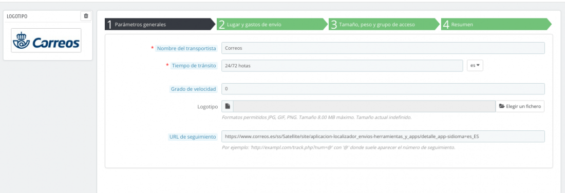

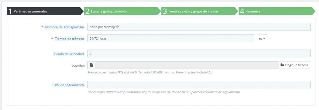

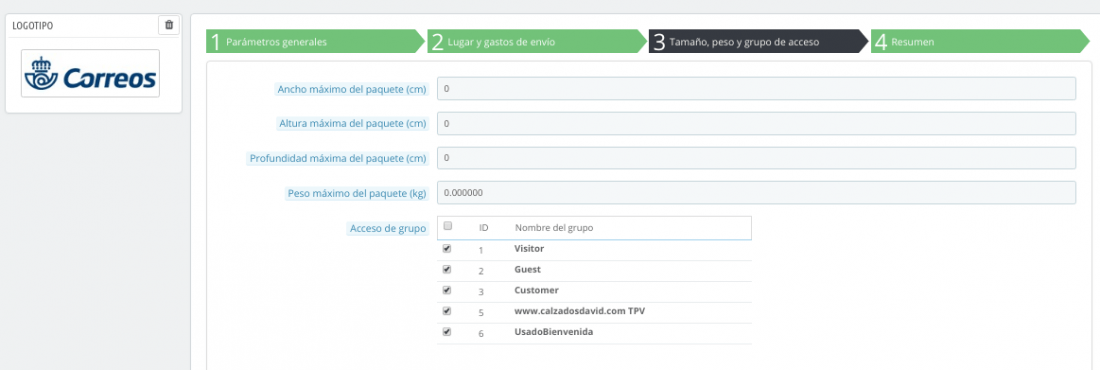

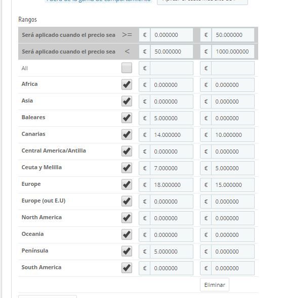

Activé el módulo "Estimación de gastos de envío" y marqué en el Transportista ¡Todos los países! (como indicó Jhon Marreros) pero tampoco dio resultado. Entonces pensé si podía ser la configuración del Transportista, y aquí os dejo las imágenes de la configuración por si hubiese algún error.
Por lo tanto, imaginé que podía ser error de la configuración del transportista

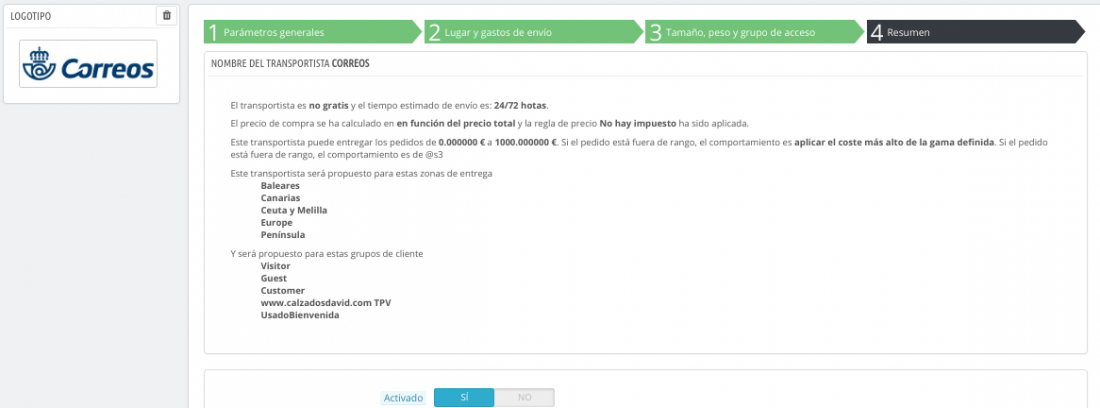

Y la última pantalla como no me deja adjuntarla, pongo aquí el texto
El transportista es no gratis y el tiempo estimado de envío es: 24/72 horas.
El precio de compra se ha calculado en en función del precio total y la regla de precio No hay impuesto ha sido aplicada.
Este transportista puede entregar los pedidos de 0.000000 € a 1000.000000 €. Si el pedido está fuera de rango, el comportamiento es aplicar el coste más alto de la gama definida. Si el pedido está fuera de rango, el comportamiento es de @s3
Este transportista será propuesto para estas zonas de entrega
Africa
Asia
Baleares
Canarias
Central America/Antilla
Ceuta y Melilla
Europe
Europe (out E.U)
North America
Oceania
Península
South America
Y será propuesto para estas grupos de cliente
Visitor
Guest
Customer
www.calzadosdavid.com TPV
UsadoBienvenida

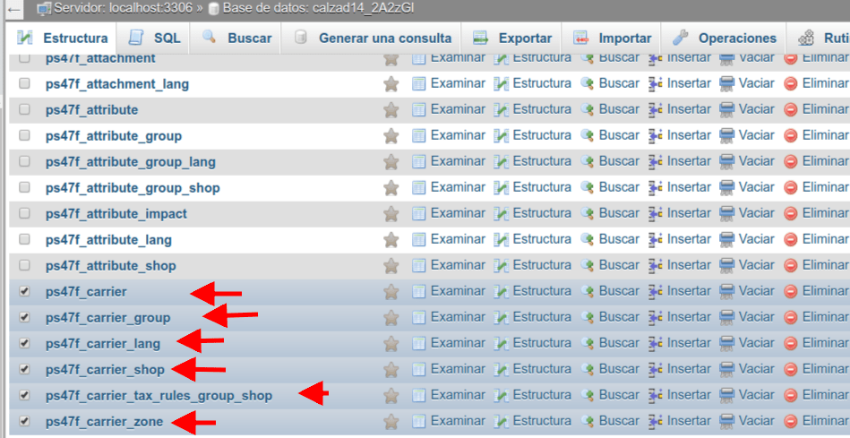

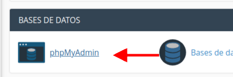

.- Accede a tu cuenta de cPanel -> phpMyAdmin
.- Selecciona la base de datos que utiliza tu instalación
.- Selecciona todas las tablas con el nombre " _carrier " y pulsa en " Exportar "
.- Selecciona " Vaciar " en todas las tablas " _carrier "
.- Accede a la administración de prestashop y vuelve a crear los transportáis y las zonas.
Revisa si con esos pasos se soluciona.

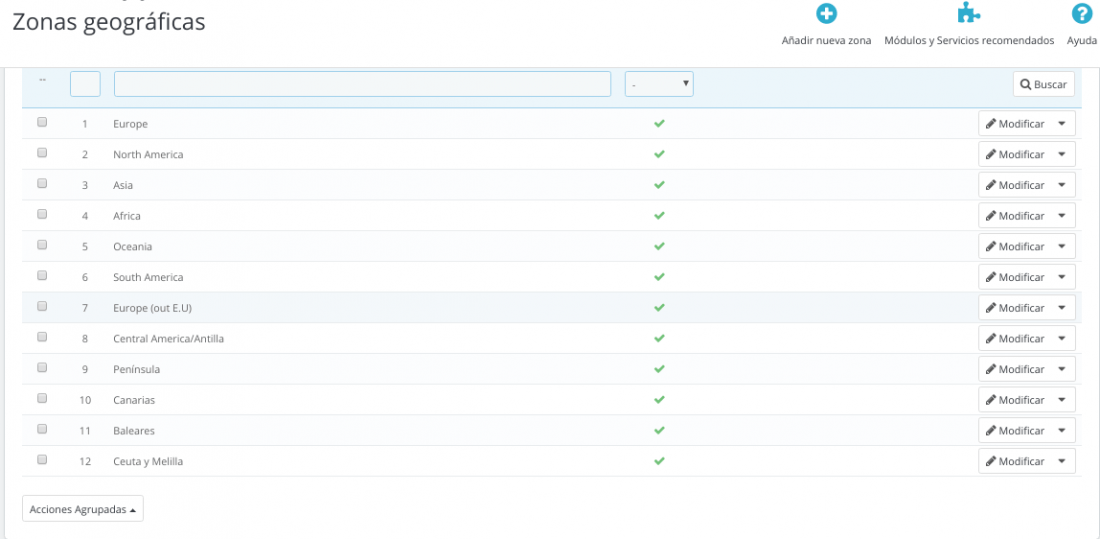

Buenos días Pepe, Vacié primero las tablas, y para las zonas supongo que te refieres a las "Zonas geográficas" que se accede desde Localización->Zonas Geográficas, están así configuradas
Pero tampoco funciona, sigue saliendo el mismo error, no aparecen los transportistas.
