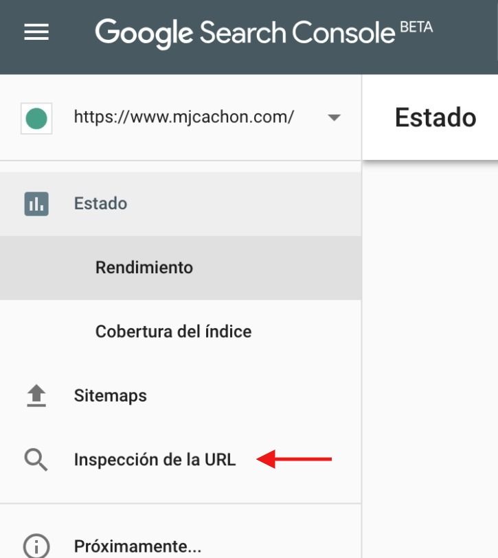

Puedes probar el Inspector de URL de la consola de Google con alguna URL que no indexe y ver si puede rastrearla:
Tienes mas información sobre la herramienta en esta URL:
-> https://support.google.com/webmasters/answer/9012289?hl=es

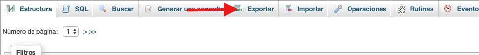

.- Una vez eliminado por completo ( No solo desactivado ) accede a phpMyAdmin
.- Realiza una copia de la base de datos para tener una copia:

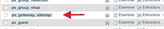

.- Busca la tabla " ps_gsitemap_sitemap " y la eliminas

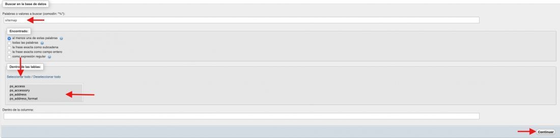

.- selecciona la pestaña " Buscar "
Palabras o valores a buscar (comodín: "%"): sitemap
.- Selecciona todas las tablas y pulsa en " continuar "

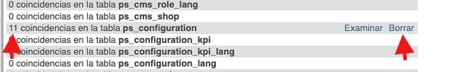

.- Elimina las referencias que tengas en las tablas:
.- Con todos los registros eliminados, descarga de nuevo el módulo y lo instalas:
