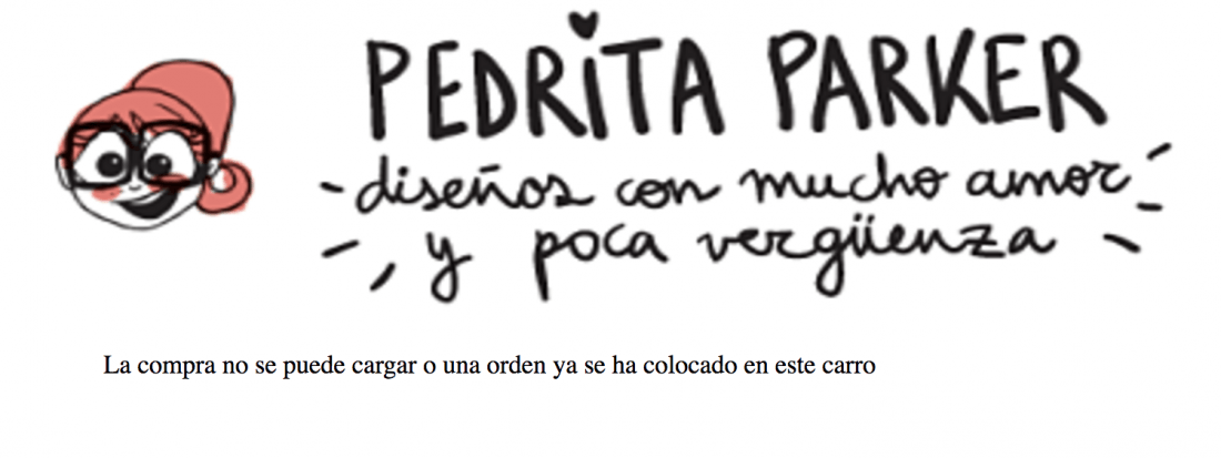

Muchas gracias por la respuesta lo probaré y te cuento si funciona pero mientras tanto quería pasarte el error que me ha pasado uno de los clientes que le apareció al procesar el pago en el tpv:
"La compra no se puede cargar o una orden ya se ha colocado en este carro"
Esto provocó que el cliente repitiera el pedido cuando en realidad el pedido estaba hecho pero tardo mucho en procesarse como te contaba en el primer mensaje.
¿Sabes a que se puede deber el error que me ha pasado mi cliente?

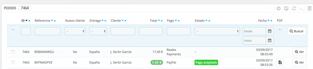

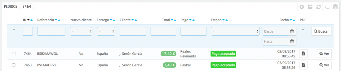

Cuando he intentado hacer un pedido de pruebas mediante tarjeta de crédito me ha salido el mensaje "La compra no se puede cargar o una orden ya se ha colocado en este carro" como adjunto en la primera imagen y al comprobar el pedido en el backoffice aparece como en la segunda imagen.
Esto provoca que el cliente repita el pedido pero transcurridos un 5 min aprox. el pedido que estaba en "stand by" se procesa provocando duplicación de pedidos y confusión en los clientes.
