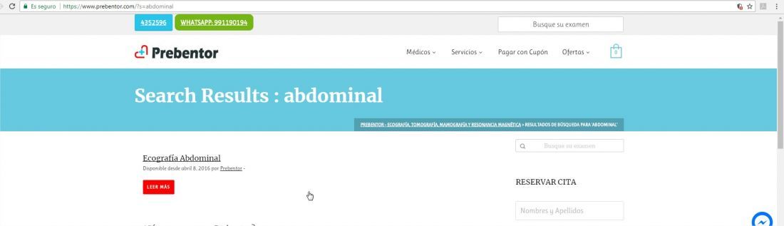

Buenos días por favor quisiera añadir un boton al costado de donde dice "Leer Más"
- Como hago para cambiar el color del boton "Leer Más" que aparece en resultado de busqueda : https://www.prebentor.com/?s=ecografia+abdomen
- Tambien como podria agregar un boton al costado de "leer más", quiero poner un boton "Pagar"

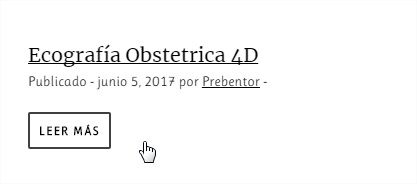

- Como hago para cambiar el color del boton "Leer Más" que aparece en resultado de busqueda : www.prebentor.com/?s=ecografia+abdomen

Puedes probar con el siguiente código CSS:
.more-link .btn.dark{
	background-color:yellow!important;;
Cambia yellow por algún color que desees.

Respuestas: 524
Si cambio pero el color de la letra como lo cambio a blanco? y el borde aparece negro, como haria para poner el borde color rojo?
Respondido : 05/01/2018 6:16 pm
Es similar, por ejemplo agregando el siguiente código a la clase anterior anterior:
border-color:blue!important;

Respuestas: 524
he pusto el codigo que me indica, y no funciona, sigue del mismo color, (color de texto negro, y color del borde del boton negro) solo el fondo del color ha cambiado a rojo . por favor como podria hacer?

Para modificar el color de las letras y el borde:
Tiene que cambiar el siguiente código:
.btn.dark.border {
    border: 2px solid rgba(0, 0, 0, 0.75);
    color: #000000;
Por:
.btn.dark.border {
    border: 2px solid rgba(248, 6, 6, 0.75);
    color: white;
En la ruta: wp-content/themes/lifecare/style.css

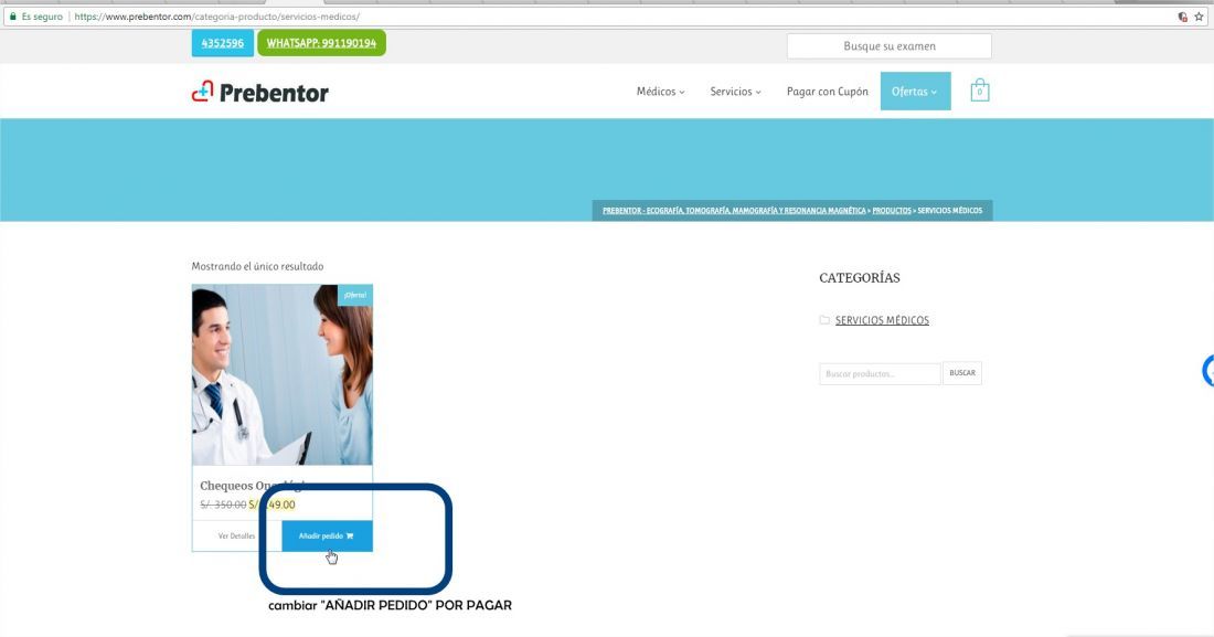

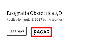

Es decir, en los resultados de la busqueda, quisiera añadir un boton al costado de "Leer Más" que diga "Pagar asi como en el adjunto 1 .
Los enlaces al boton de pagar son distintos url, que podria hacer?
No habra un plugin para ello?

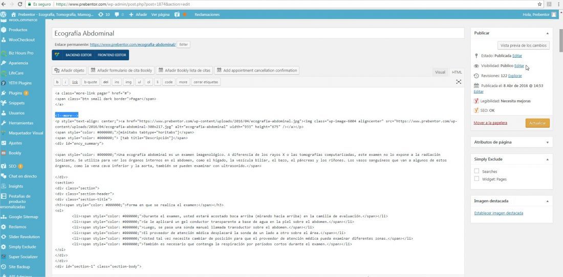

Lo que quieres es algo muy personalizado, entiendo que el botón de pagar llevará a un destino diferente por cada artículo, o el destino es el mismo para todos los artículos.
Si es diferente para cada artículo, lo más práctico es que lo insertes como parte del contenido del artículo, bastaría con insertar un código html como tu leer más pero con otro color que se cambiará por CSS, por ejemplo insertando,
Pagar
Reemplazando # por la url deseada, inserta este código en la vista HTML de tu artículo antes del leer más.
Respondido : 15/01/2018 5:20 pm

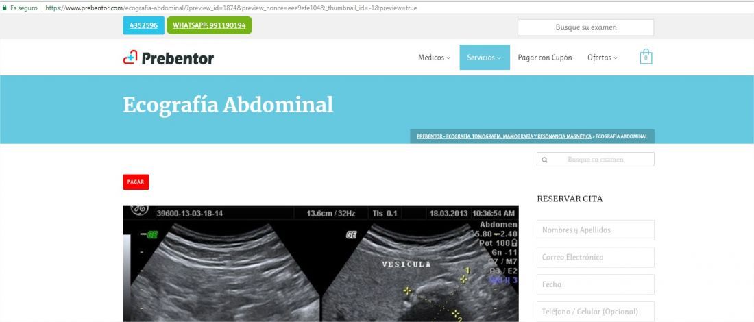

Respuestas: 524
Correcto, aparece en la pagina de Ecografia abdominal el boton de Pagar, pero si voy al buscador no aparece. ver adjuntos por favor
