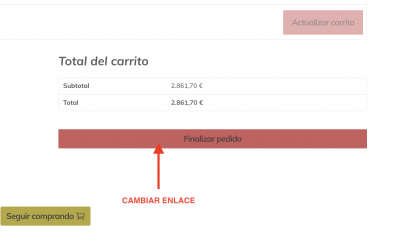

Como la página de carrito tiene un short-code por defecto...donde puedo cambiar el enlace del botón finalizar pedido...no ,o encuentro entre las opciones de ajustes woocommerce....

Hola Alberto,
¿Por que quieres cambiar el enlace del boton finalizar compra?
Lo más facil seria ocultarlo por css.

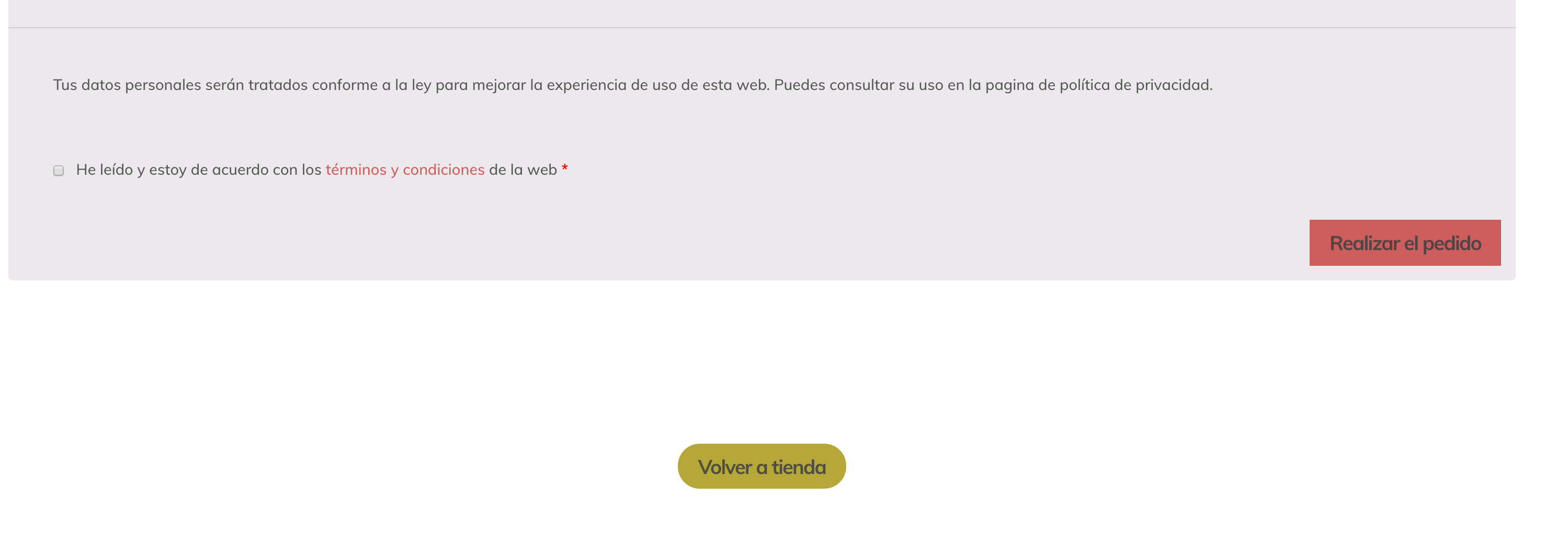

La razón es la siguiente: Una vez que se hace clic sobre este botón de finalizar compra, te lleva a la página de checkout. No puedo acceder a esta página para añadir módulos, te adjunto una imagen...no se...se queda ahí...Entonces lo que he hecho ha sido borrar la página y crear otra nueva página [woocommerce_checkout]...pero entonces cuando hago clic en el botón finalizar compra da error...
Captura de pantalla 2020 04 06 a las 15.25.36
Lo que quiero es crear una nueva página de checkout o poder acceder a esta actual...

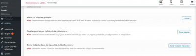

Hola Alberto,

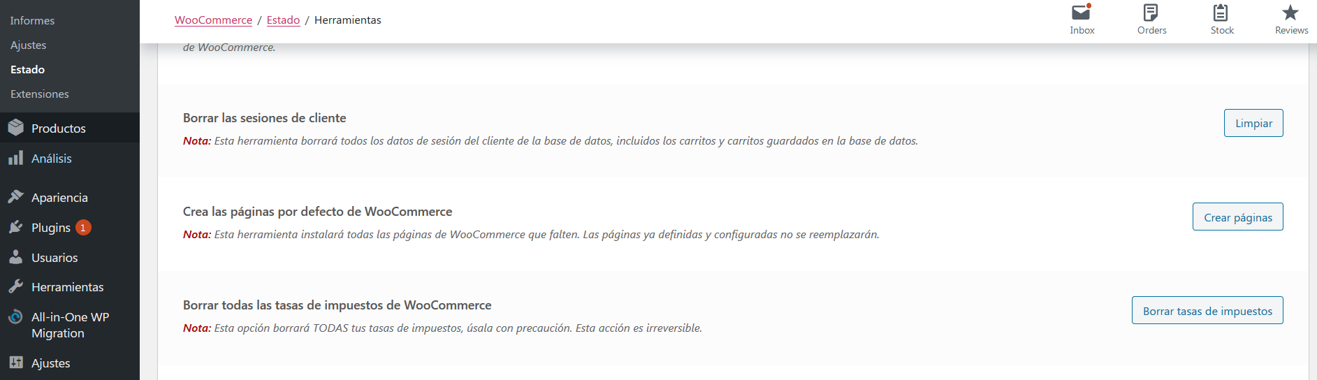

Esto no funciona de esta forma, cuando woocommerce realiza las instalaciones el crea todas las paginas y su configuración y modificar o borrar los archivos pueden dañar funcionalidades.
Verifica tu pagina de checkout como, la haz borrado verifica este asignada a tu configuración dentro de woocommerce,
Puede ver esto desde actual de la tienda.
Ve a Wooocommerce -> Estado -> Herramientas
imagen
Pincha sobre la opción de crear paginas de la tienda por defecto para regenerar tu pagina de carrito y funcione de forma correcta

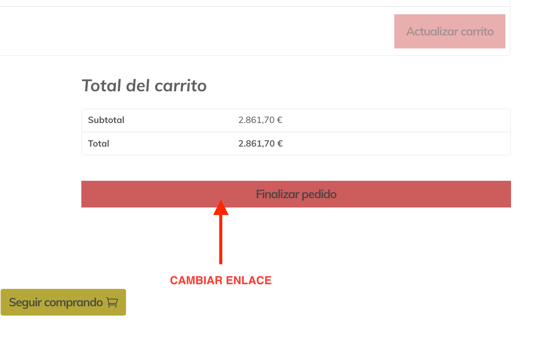

ALBERTO
Respuestas: 1197
Fíjate que añadí este botón y ahora puedo cambiar su enlace...ya que no puedo acceder a la página...

Vale, no quiero cambiar Iaras el enlace...pero...quiero quitar el botón...

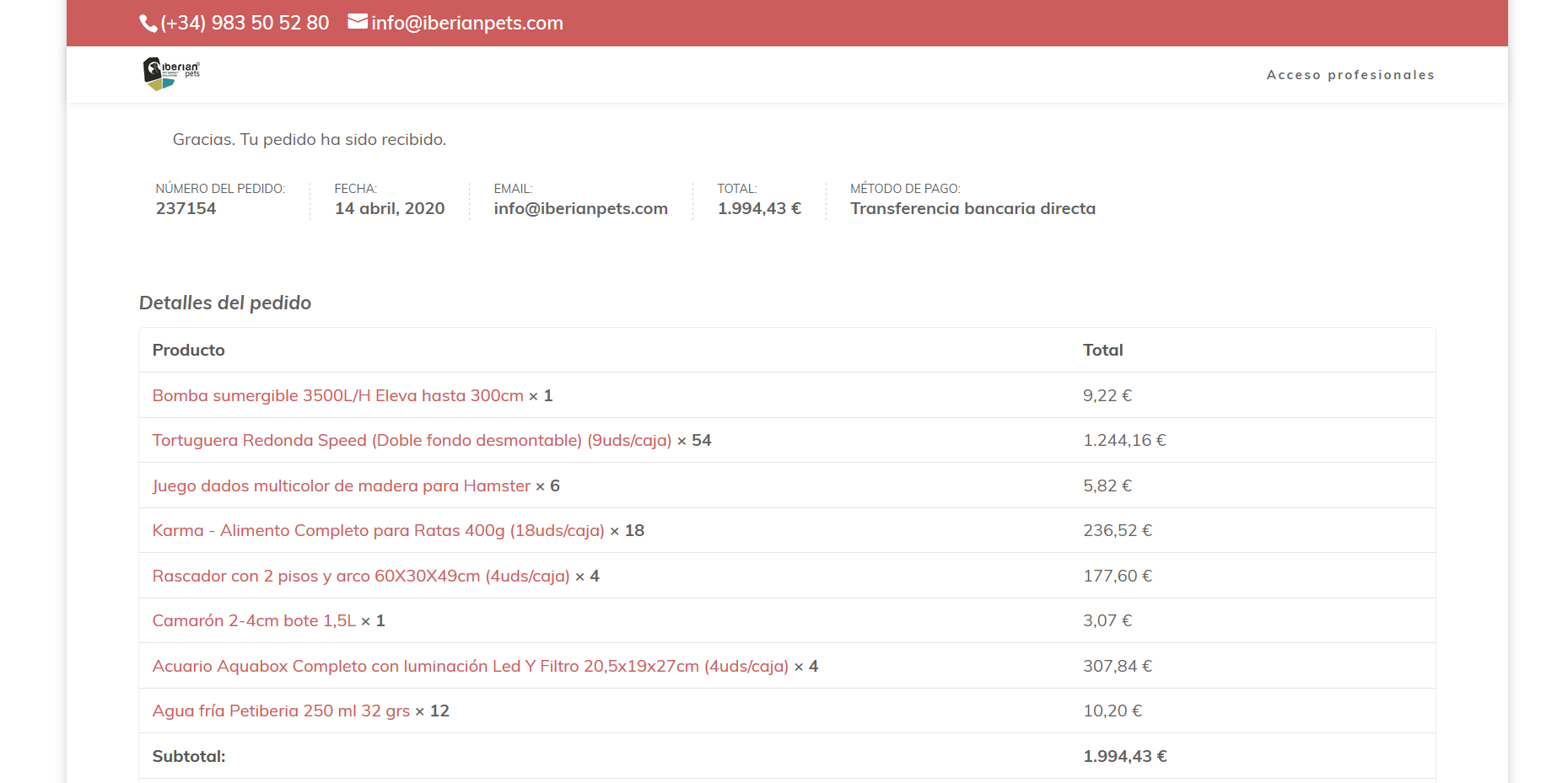

Mira te dejo aquí unas credenciales, la tienda esta de prueba...puedes simular una compra...cuando  la confirmes veras que el enlace del botón lleva a un 404...te puedo asegurar que ese botón le he creado abriendo la pagina[ check_out] con Divi Builder..

Hola Alberto,
Simule una prueba como nos indicaste y todo funciona bien, te adjunto una captura.

Si, ya se que funciona bien...el problema es el botón de abajo..."volver a tienda"...no funciona el enlace y al no poder entrar en la página no puedo cambiarlo...entonces mejor quitar el botón...
Respondido : 14/04/2020 1:40 pm

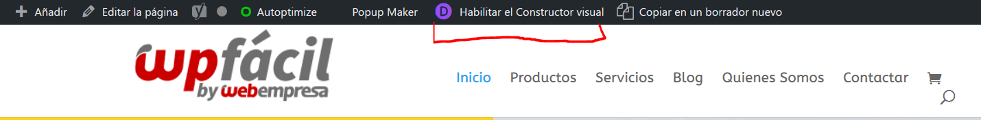

Hola Alberto,

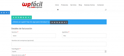

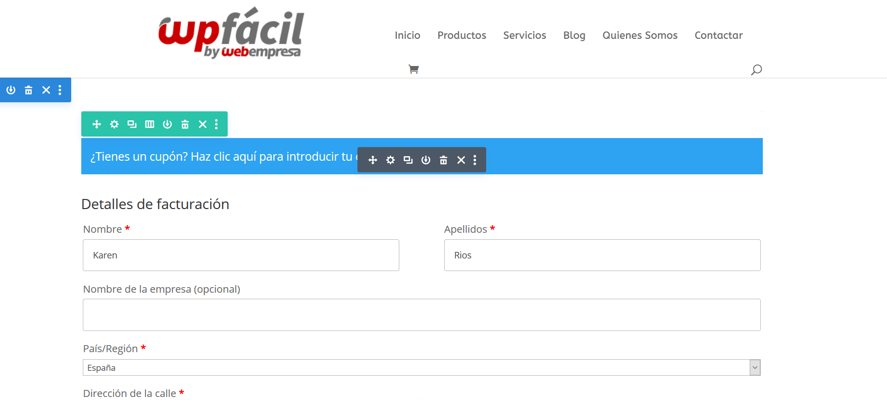

Puedo ver que la ruta de la pagina de finalizar tienda es finalizar-compra-2 , esta pagina la tienes construida con DIVI?
Puedes comprobarlo activando el constructor visual. Para ellos ve a tu pagina de Finalizar Compra y habilita en constructor visual de DIVI.
imagen
Te aparecerán las opciones de cada elemento
imagen
En esta opción puedes eliminar el botón o modificar el enlace a la pagina correcta
Respondido : 14/04/2020 2:12 pm

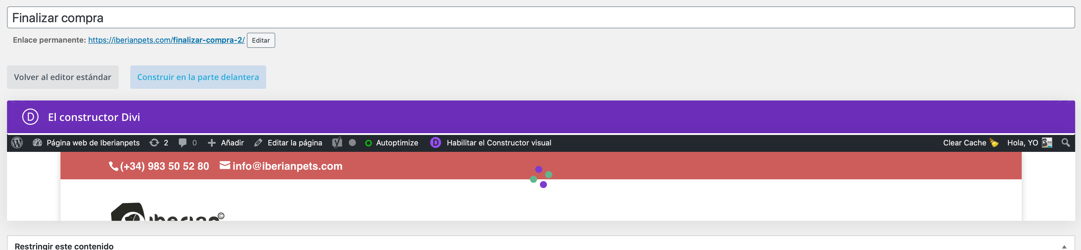

ALBERTO
Respuestas: 1197
@karenrios

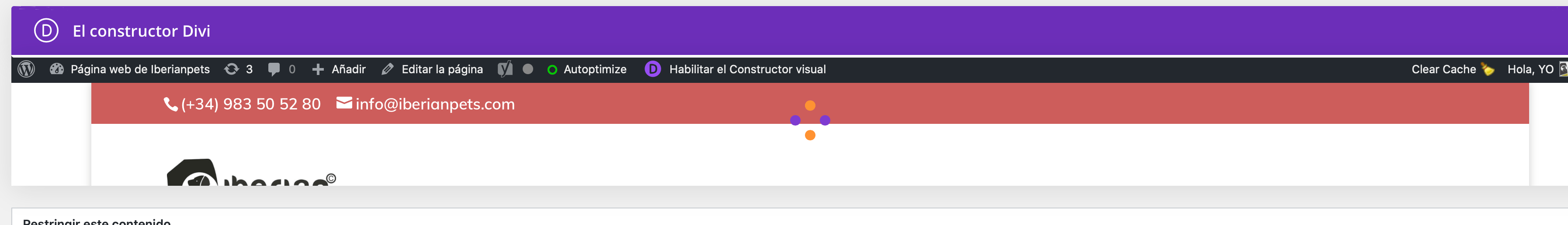

Si Karen..exacto!!, esta construida con Divi,,,eso es lo que llevo explicando desde el inicio....el problema es que ahora no se porque no me abre la página, está claro que si la abre pues quitaría el módulo del botón sin problema...mira..te adjunto pantallazo...verás que el constructor visual no la abre...por eso quería borrar esta página e intentar construirla desde cero....no se..
Captura de pantalla 2020 04 15 a las 10.54.21
Respondido : 15/04/2020 8:56 am

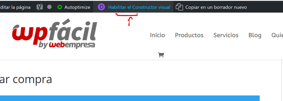

Hola Alberto,
Veo que tienes una problema con la carga desde backend.
Inténtalo hacerlo desde el frontend, es decir ve a la pagina Finalizar Compra y desde allí en la parte superior haz clic en la opción habilitar el Constructor Visual.
imagen
Esto cargara todos los elementos de DIVI y podrás modificar el botón.
Verifica si te funciona.
