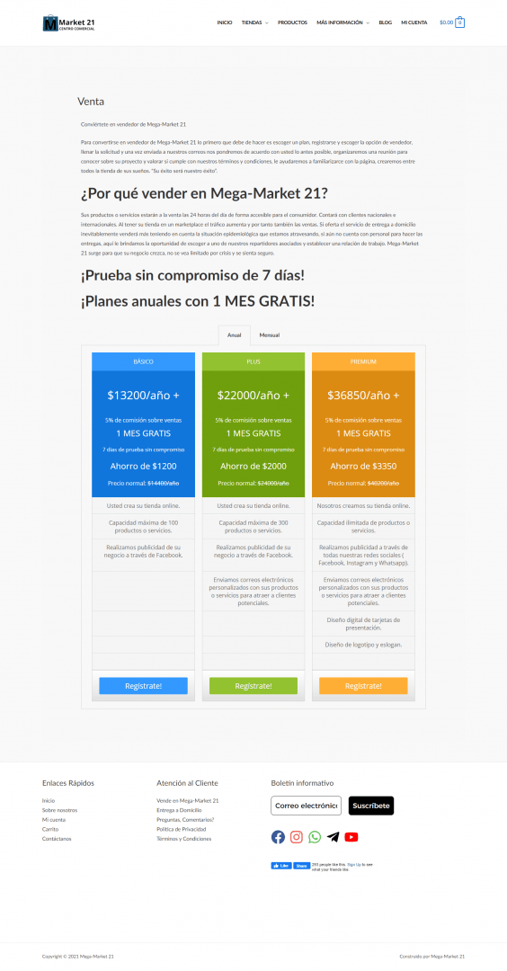

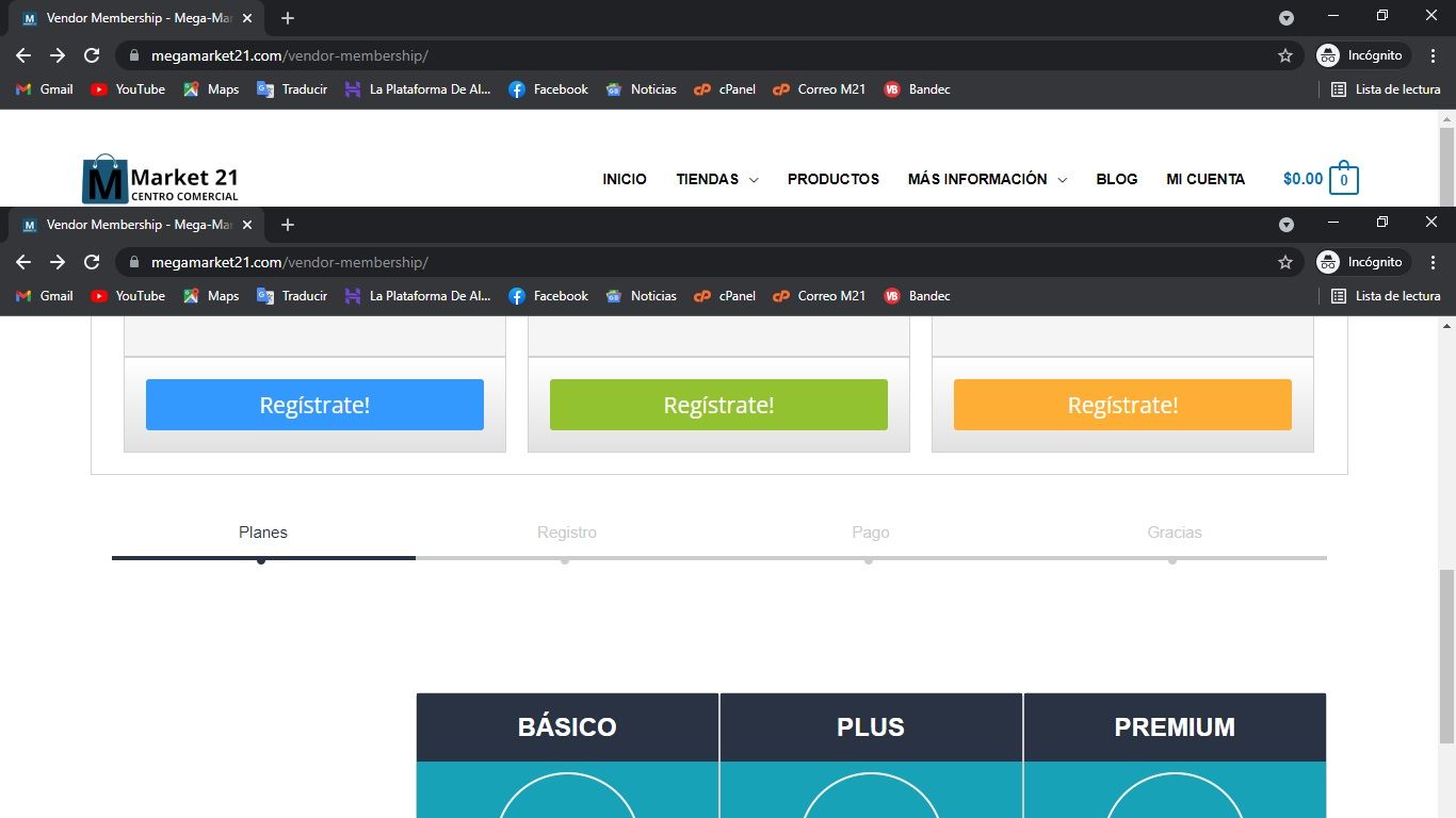

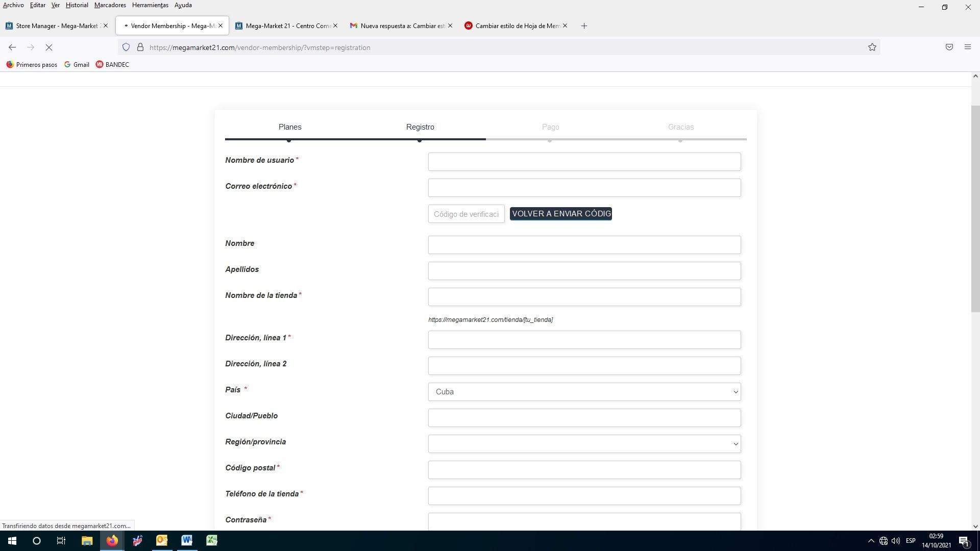

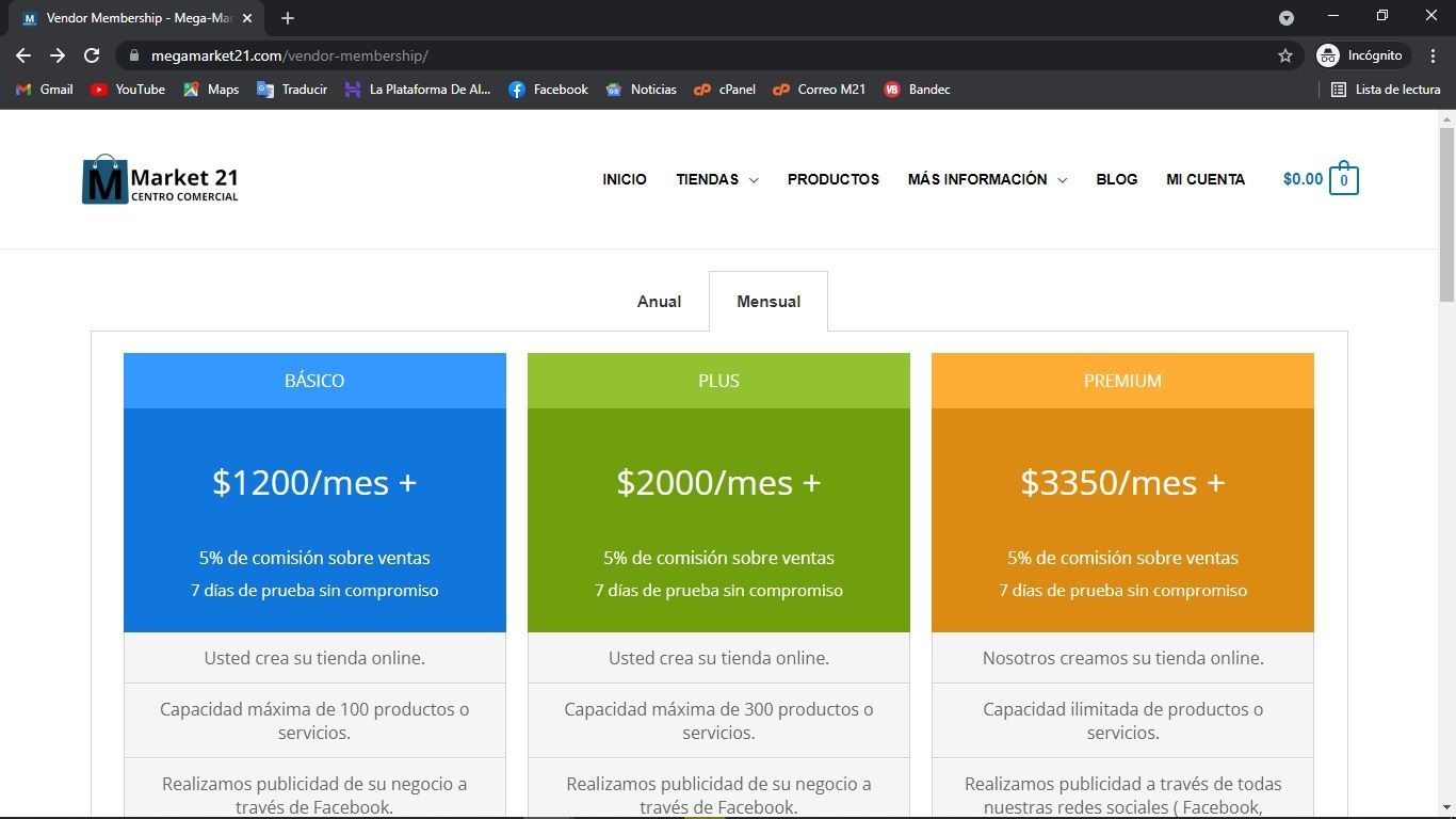

Buenas noches necesito de la ayuda de ustedes haber tengo la hoja de membresía que trae por defecto WCFM pero quiero darle otro estilo a la parte de los planes por lo que incluí un shortcode en una pestaña que abre los planes anuales y mensuales de esta forma que les pongo aquí:
Membresia
Membresia 1
Pero necesito resolver algo como se fijan en la segunda imagen me abren ambas cosas tanto la pestaña como la parte que trae la pagina por defecto que es lo que quiero lograr que cuando me abra esta pagina para el primer paso de elegir el plan solamente me salga la parte de los planes anuales y mensuales sin la parte de la pagina de abajo es decir que esa arte se me oculte y que entonces cuando de en registrarse que haga lo inverso que entonces se oculte la parte de las pestañas que tienen los planes y entonces solo salga la parte de la pagina que trae por defecto la pagina y que ya así continúe durante todo el proceso restante.
Como pudiera lograr esto.

Que tal Eduardo,
He podido revisar la pagina correspondiente y pese a que entiendo lo que deseas lograr hay un bug que no permite el flujo del proceso.
Cuando hacemos clic en alguno de los botones de "Regístrate!" abre en una pestaña nueva la misma pagina pero el apartado de los planes que esta abajo cambia.
Te recomendaría que estos tabs que has creado los mantengas en una pagina aparte y dejes la pagina de los planes tal como viene por defecto, asi las personas serán redireccionadas al formulario que les corresponde.

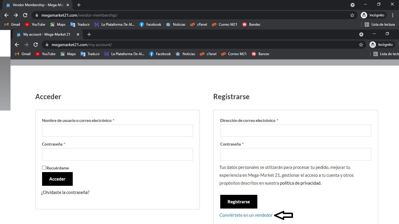

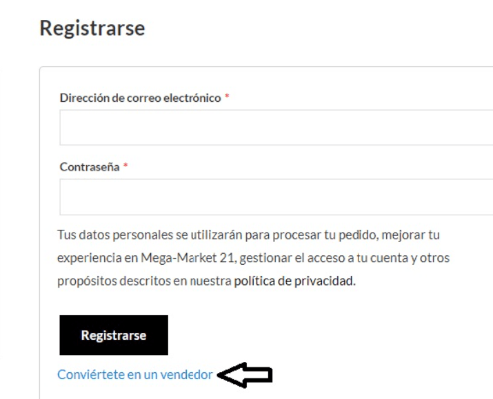

Bien aquí vamos Lo primero es que el usuario entra a mi cuenta y de ahí se abre esta imagen
Paso 1
De ahí como se ve en la imagen damos en conviértete en vendedor y se abre esta otra imagen
Paso 2

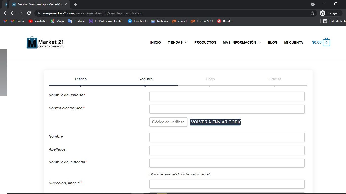

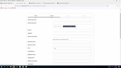

 De allí vamos a la opción que dice subscribirse ahora que en la imagen no se ve pero esta ahí al final en cada plan y entonces se abre la siguiente imagen
Paso 3
Y bueno creo que hasta ahí son los pasos que necesitamos para que entiendas como es el proceso pues ya después de registrado el usuario entonces pasa a pagar y después de pagar y a ser aprobado y de ahí ya para su escritorio como vendedor por eso no voy a poner todos esos demás pasos. Como vez esa es la secuencia lógica sin usar la pagina con el otro estilo mas vistoso y que me permite poner tanto planes mensuales como anuales que no se como hacerlo con este otro pero si me dicen pues lo hago igual con este en fin lo importante es que conozcan los planes y pues se decidan paguen y pasen a ser parte de nuestro equipo de vendedores lo que pasa que aquel estilo es mas bonito y agradable a la vista y como siempre digo vista hace fe. En fin espero por sus recomendaciones

Disculpa si no logro comprender bien la consulta, al ingresar a la página de mi cuenta y pulsa sobre la opción conviértete en un vendedor veo que me dirige a esta pagina
Venta   Mega Mar
Entiendo que esta es la página donde deseabas modificar los estilos y añadir tu tabla de precios?, si no es así, indícanos con lo que necesitas hacer ahora de esta forma podemos ayudarte con mayor detalle
Respondido : 14/10/2021 12:31 pm

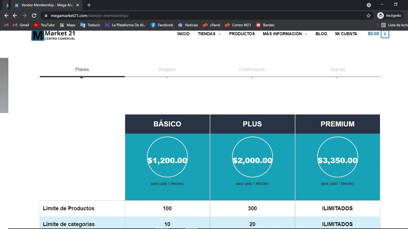

Si haber Karen buenas tardes para ti si en efecto esa hoja era que quería que se me abriera al dar clic en convierte en vendedor. Ahora bien cuando usaba la versión por defecto que trae el complemento cuando daba en registrarse pues me abría la otra ventana que puedes comprobar tu misma al hacerlo donde me sale plan registro confirmación pero que con la versión por defecto del complemento cuando daba clic ahí me salia plan registro pago y eso es lo que me preocupa ahora que no veo que me salga lo mismo.

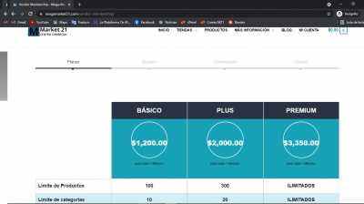

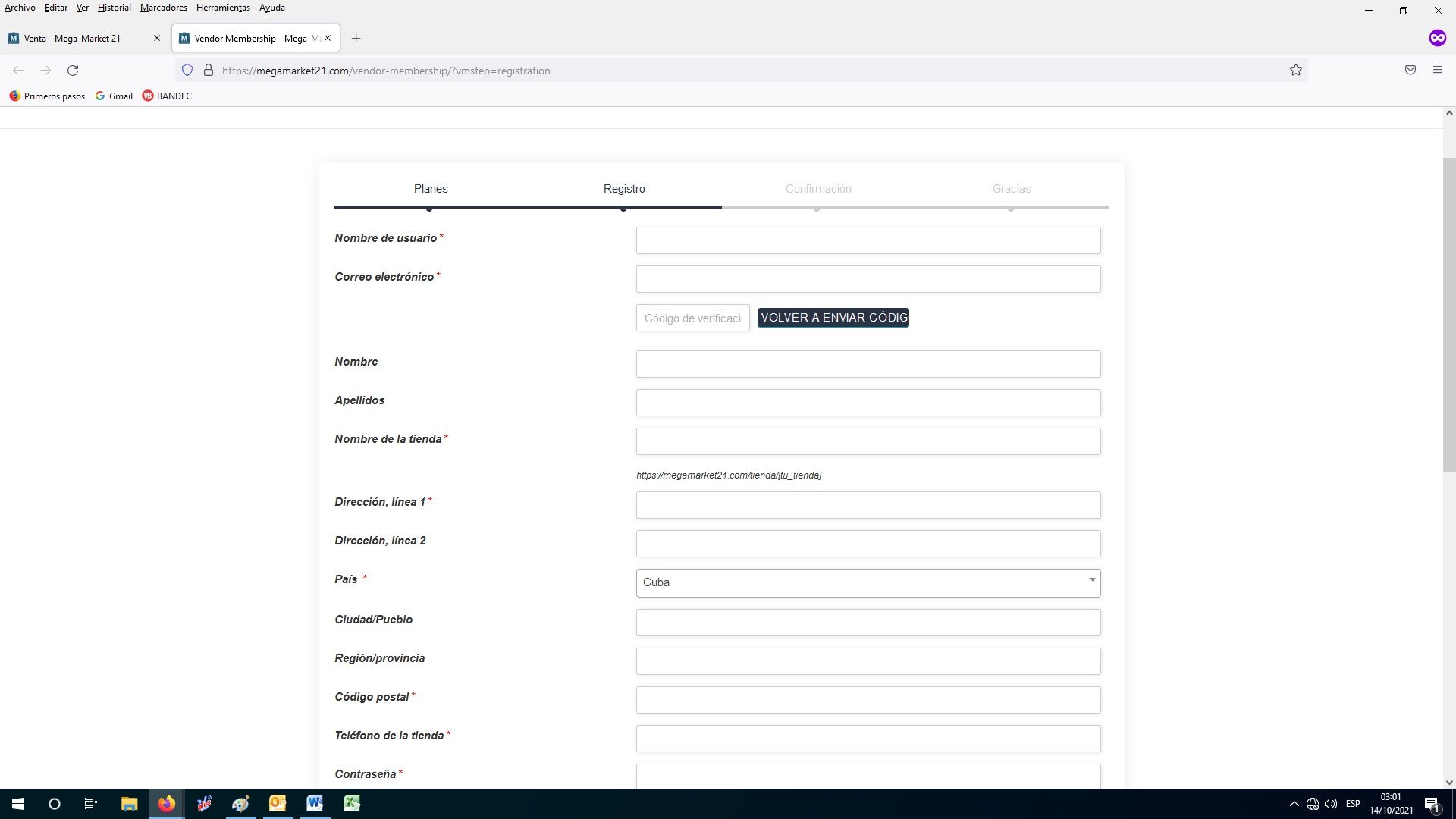

Aquí te pongo ambas capturas de pantallas para que puedas darte cuenta de lo que hablo.

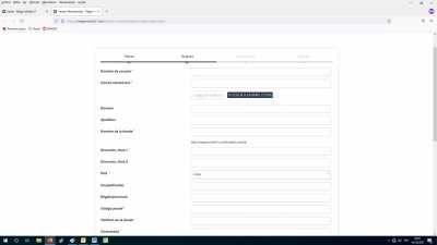

Pantalla con version personalizada
Pantalla con version por defecto

No comprendo cual es el problema de utilizar el que viene por defecto disculpa pero las dos imagenes las veo exactamente iguales, adicional veo que la url al hacer clic al que tienes de registro lleva al registro de wordpress básico en lugar de llevar a aquí:
https://megamarket21.com/vendor-membership/?vmstep=registration
Entonces te recomendaríamos que utilices la pagina por defecto para que el complemento funcione como debe o bien cambiar si quieres seguir mostrando la tabla que tienes activa, que al momento de hacer clic lleve aqui:
En lugar del registro de wordpress base, como extra te comparto donde se cambia estos colores directamente por el propio complemento:
https://wclovers.com/blog/wcfm-dashboard-as-site-template/
Respondido : 14/10/2021 1:16 pm

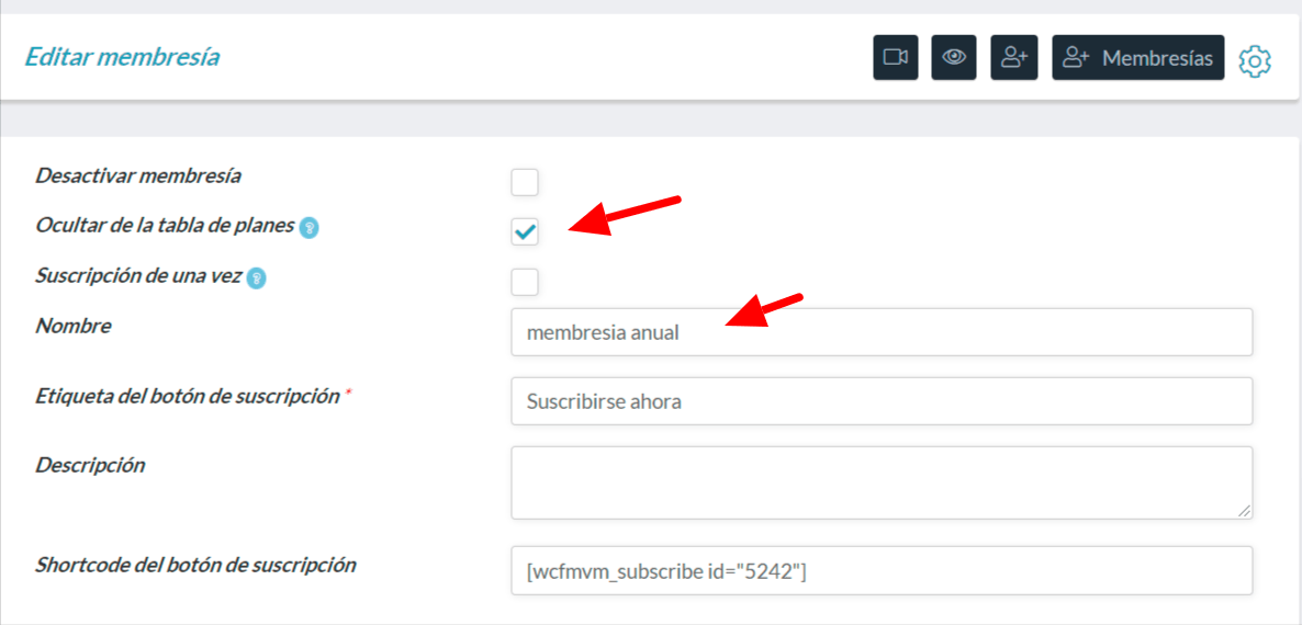

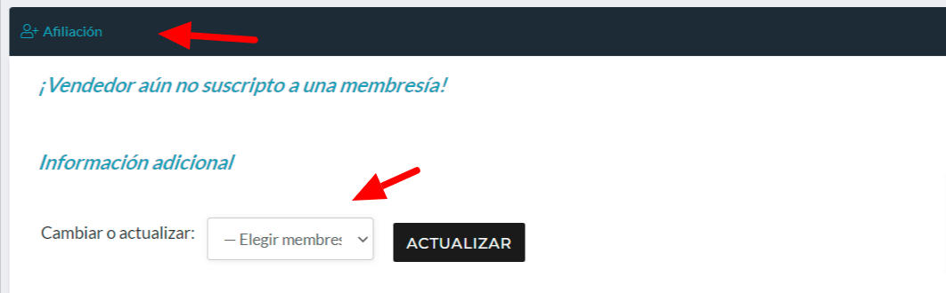

Veo que actualmente con el plugin puedes editar una tienda o vendedor y asignarle la membresía que deseas desde la sección afiliación del vendedor
afiicacion

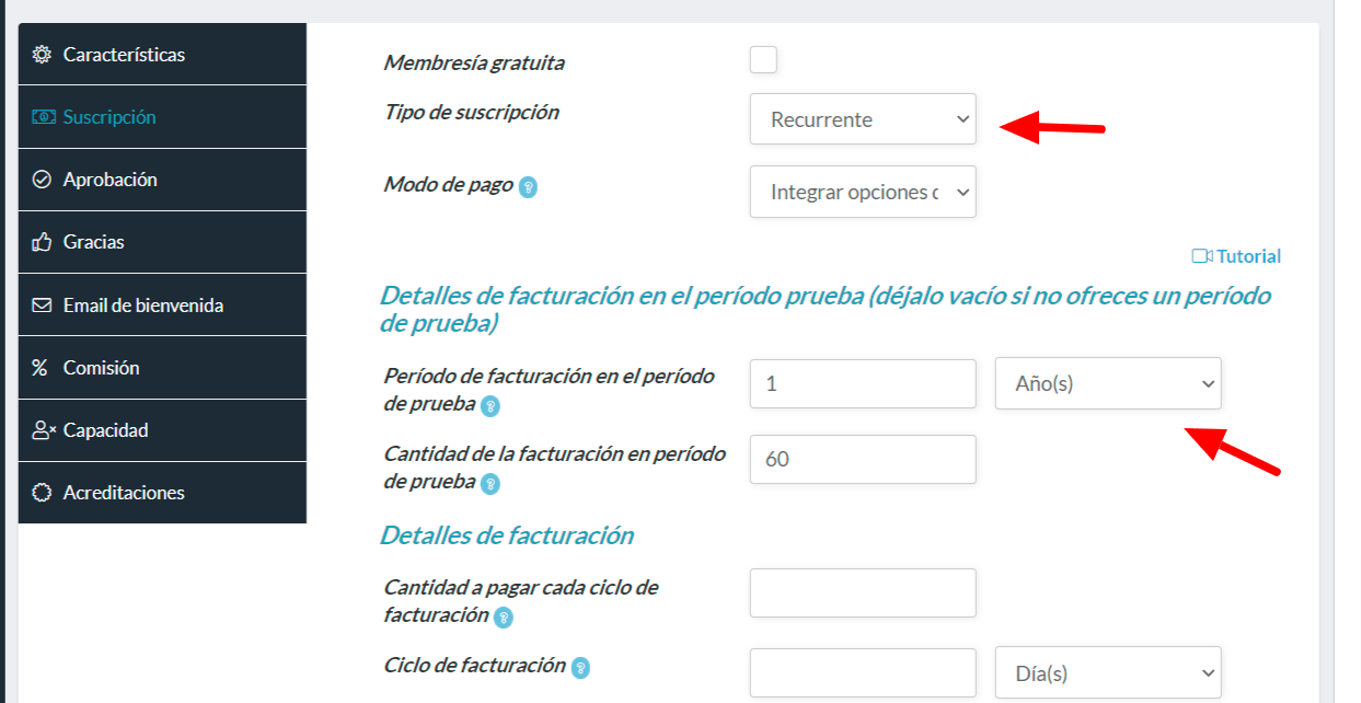

Otra opción es que ya que quieres crear un sistema aparte para la membresía anual crees una membresía dentro del sistema y la ocultes de la tabla, luego solo con el shortcode podrías añadir un botón o una tabla donde la persona que desee comprar este tipo de membresía anual lo pueda hacer, de esta forma puedes ahorrar un poco el proceso manual de asignar afiliaciones de forma individual
