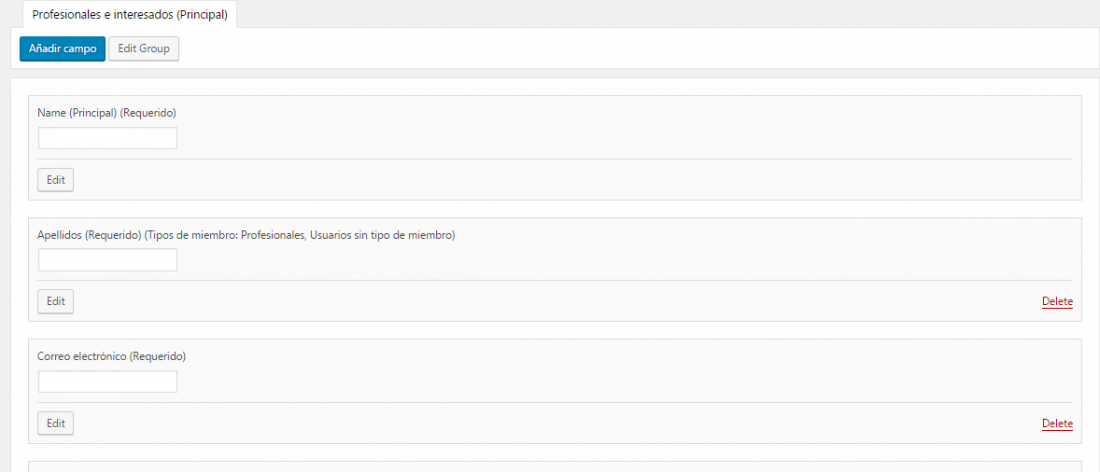

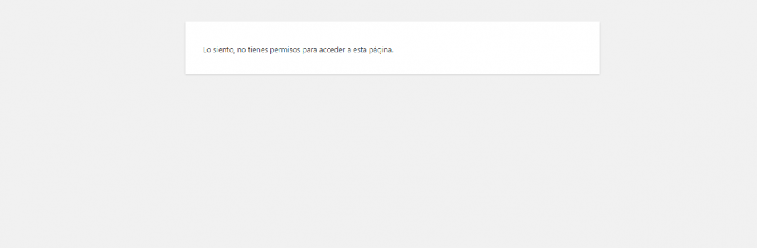

Buenos días. Espero que todo vaya muy bien.
Quería preguntarles por una cuestión. Actualmente tenemos instalado un sitio multisite con dos páginas. En una de ellas, tenemos instalado buddypress. La cuestión viene cuando quiero configurar los campos de perfil de los usuarios. Me deja crearlos, pero no editarlos ni borrarlos. Saliendo una ventana que no tengo los permisos suficientes. Soy el administrados y no creo que sea esa la cuestión. Podrían ayudarme?? Pues necesito reconfigurar algunos de esos campos, ya que salen también en el registro. Les adjunto capturas.

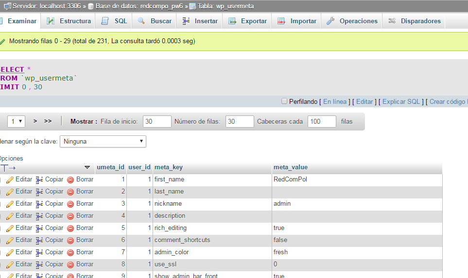

Otro posibilidad es el Fallo en la tabla wp_usermeta
Tendrás que acceder a la base de datos de tu instalación de WordPress y Comprobar si la tabla wp_usermeta está bien. (En vez de wp_ puede ser otro el prefijo de la tabla). Averigua si tiene registros. Puede ser que, por algún fallo, se hayan perdido.
Por cierto ¿ Cambiaste algo en tu base de datos ? comprueba que todas las tablas tengan el mismo prefijo.

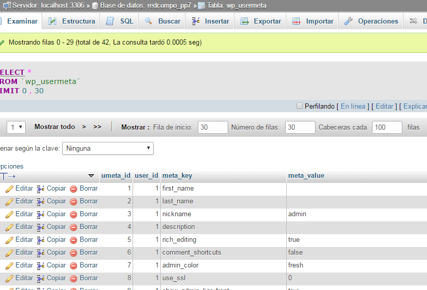

En cuanto a las bases de datos:

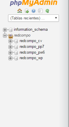

He buscado la tabla wp_usermeta, y me he encontrado con 4 bases de datos. Una de ellas es para nuestro campus virtual, que funciona a través de moodle, y esta la entiendo. Sin embargo, hay 3 bases de datos más. Bien, una parece estar vacía y las otras dos están completas. Probando, solo una de ellas tiene registros, más allá de admin, pero en la tabla wp_users.
Teníamos un informático y no sé muy bien como están las cosas, ni si esto es correcto.
Todas las tablas tienen el mismo prefijo.
Muchas gracias Pepe por la ayuda. Te adjunto algunas capturas de pantalla para que puedas hacerte una idea.

Disculpa de nuevo Pepe. Pero ha salido una actualización de Wordpress y tampoco me deja actualizar, saliendo el mismo mensaje de que no tengo permisos. También me aparece este error con algunos apartados de algunos plugin...
Gracias!

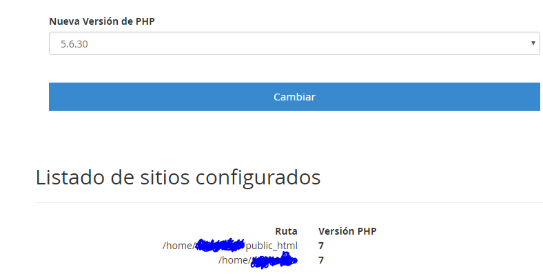

ok, vamos a ir descartando cosas, primero probaremos actualizar la version de PHP y reparar la base de datos.
:- Lo primero es actualizar la vesion de PHP que tienes instalada en tu cuenta, seria instalar la version 7x, esto lo puedes realizar tu mismo desde tu cuenta de cPanel -> software -> Configurara PHP
Te dejo enlace a nuestra guía interna en la que podrás ver paso a paso cómo hacerlo. Hemos intentado explicarlo de forma clara, pero si tienes alguna duda en alguno de los pasos háznoslo saber y te ayudaremos rápidamente 😉 -> https://guias.webempresa.com/preguntas-frecuentes/cambiar-la-version-php/

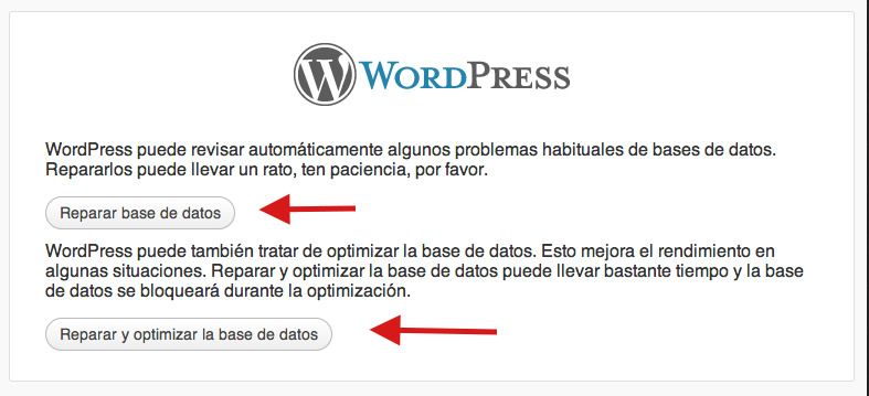

.- Edita el archivo wp-config.php y al final añade lo siguiente:
define('WP_ALLOW_REPAIR', true);
Una vez tengas añadido el código accedes a la dirección http://misitio.com/wp-admin/maint/repair.php y verás la siguiente pantalla:
Solo tienes que hacer clic en “Reparar base de datos” o en “Reparar y optimizar la base de datos”
Una vez esto elimina la linea que añadiste al archivo wp-config.php para que ya no sea accesible y prueba si se soluciona.

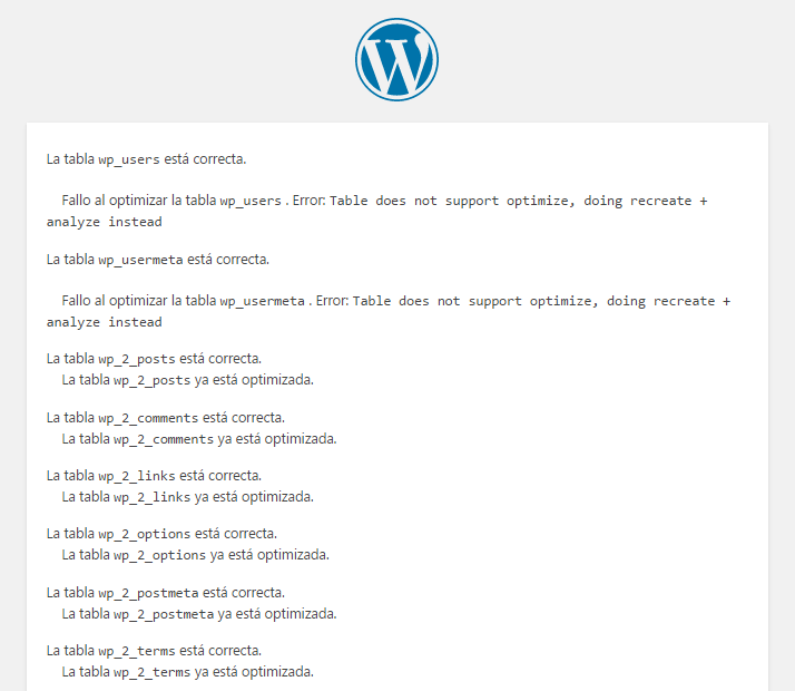

Hola Pepe. Muchas gracias por la información. Lo acabo de probar... Y sigue igual.
Adjunto una captura de pantalla pues en la tabla wp_user y wp_usermeta ha detectado un error al reparar y optimizar la base de datos en la dirección del subdirectorio misitio.com/subdirectorio/wp-admin/maint/repair.php. En cambio en misitio.com/wp-admin/maint/repair.php estaba bien.

Prueba a cambiar al versión de PHP que tienes en tu cuenta, ya que veo que sigues con la versión 5.6.
Instala la versión 7x y revisa si se soluciona.

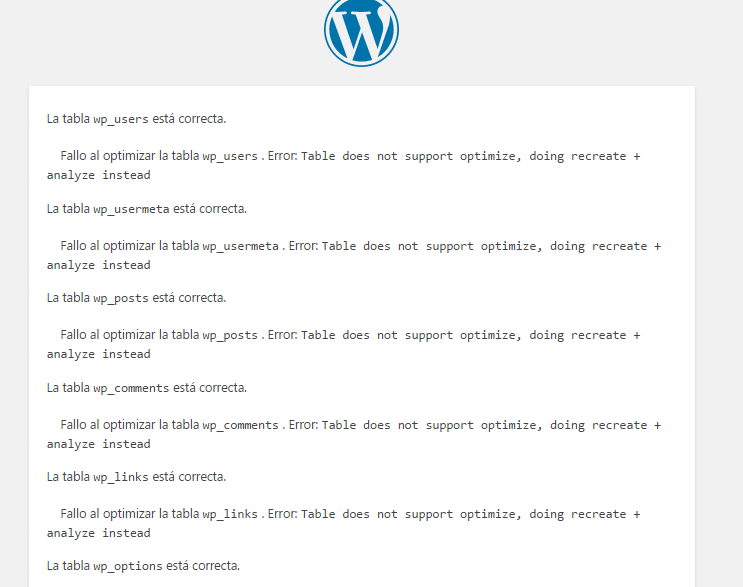

- Ahora creo que sí, está actualizada la versión PHP. Te adjunto captura, aunque si ves algo raro hazme saber para corregirlo. No sé si tendrá algo que ver, pero en el paso número dos (cambiar la versión PHP para una web) no he añadido ninguna carpeta del subdirectorio, pues no la tengo creada y todo está en el mismo public_html. Pero no sé, si es necesario hacer esa diferenciación lo intentamos, aunque necesitaría un poco de guía. Por lo tanto, en la segunda opción, lo he dejado en blanco.
- He probado nuevamente a hacer los pasos anteriores de reparar las bases de datos y me ha salido lo mismo. Adjunto capturas de pantalla.

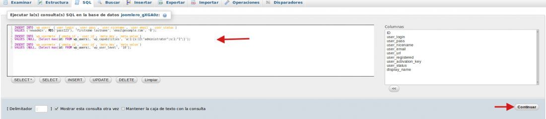

Hola Pepe.
Me sale error #1046- - No database selected en la consulta. Te dejo captura de pantalla. Es posible que me haya saltado algún paso??

No comprendo muy bien el artículo del enlace, seguro que por mi falta de conocimiento pues no ando sobrado y para mí este es un mundo nuevo. Ahora bien, te comento un poco lo que he visto. EN MySQL dispongo de 4 bases de datos. Una de la página raíz; la segunda de moodle (pues también disponemos de una aula virtual), la tercera de la carpeta red (o eso creo) y la última está vacía (no me he atrevido a borrarla por si acaso). Cómo sé cual es la red? Por los usuarios registrados que figuran y que he visto en wp users.
