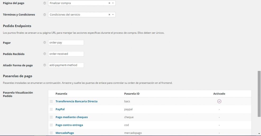

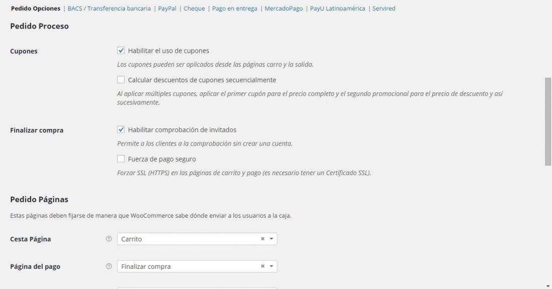

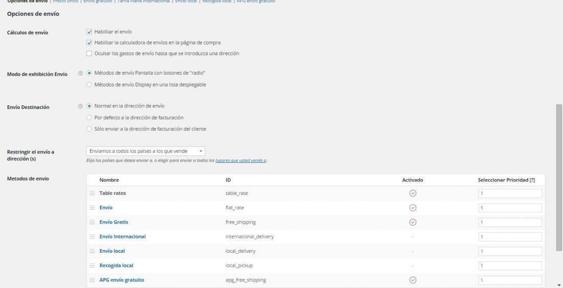

Los métodos de pago y de envío están configurados, aun que no sabes si correctamente. Te envío las capturas de como los tengo configurados.

En la primera captura veo que esta habilitado para la compra de usuarios sin registro
