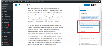

Tengo un problema que me ha pasado de repente, al crear entradas... no me deja seleccionar categorías en la barra derecha de opciones, las categorias estan creadas y he subido anteriormente post y demas, pero no me deja seleccionarlas...
Sabeis por que puede ser??
Adjunto pantallazo, Gracias!
categorias

@pepesoler Muchas gracias por tu ayuda como siempre Pepe,
He accedido en modo incógnito y me sigue dando el mismo problema..
Con el inspector de codigo he visto que me da este error si inspecciono esta ventana
Uncaught (in promise)
Response { type: "basic", url: " https://www.tribunadecanarias.es/wp-json/wp/v2/categories?pe…=100&orderby=count&order=desc&_fields=id%2Cname&_locale=user ", redirected: false, status: 404, ok: false, statusText: "Not Found", headers: Headers, body: ReadableStream, bodyUsed: false }
Estabamos trabajando bajo una Url temporal antes de lanzar sobre el dominio definitivo, y lo lanzamos el Viernes ... no se si al hacer este cambio que hicimos desde la herramienta del WPCenter del cpanel puede provocar algún problema...
Gracias por tu ayuda!!!

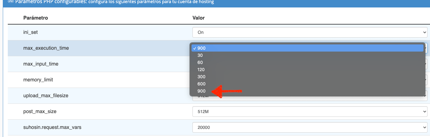

Prueba antes lo siguiente:
.- Accede a tu cuenta de cPanel -> Configurar PHP
.- Modifica la version de PHP y instala la 7.4
.- En Parámetros PHP configurables, selecciona los valores maximo de todas las celdas.
Captura de pantalla 2021 04 26 a las 18.09.44
Prueba tambien desde otro navegador por si fuera problema del navegador o cache.
Revisa si con eso se soluciona.

Hola Pepe, he cambiado la version a 7.4 de php y nada.
Hemos verificado desde diferentes exploradores, y ordenadores y nada.
En el campo WP Memory Limit dentro del status del tema me dice este mensaje:
"40 MB/request - We recommend setting memory to at least 256MB"
El memory limit en el php aparece como a 512, no se si esto podria ser el problema....
