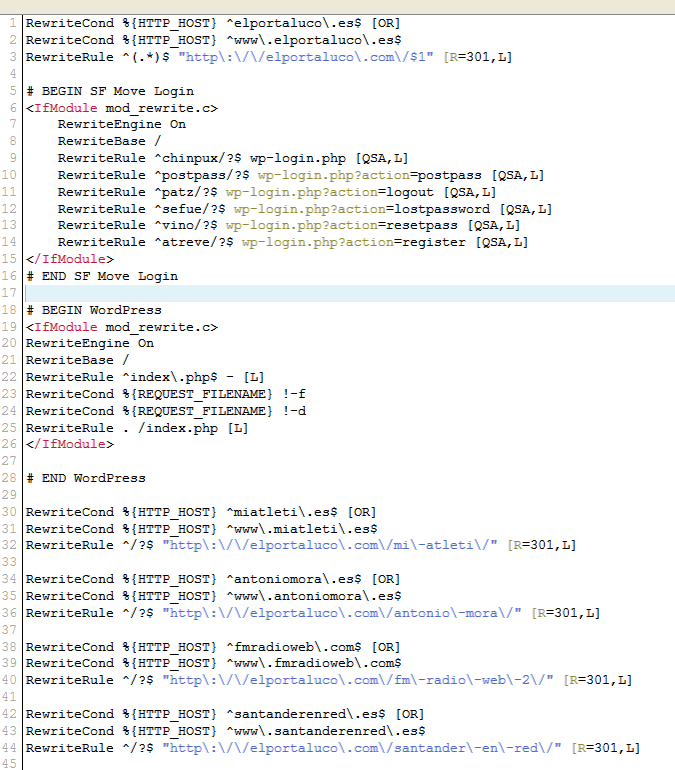

No encontre el archivo .htaaccess y lo inserté en .htaccess del public.html pues pensé que podias haber metido una "a" mas de la cuenta al escribir pero al ponerlo en cabecera, luego la pagina daba error, luego probé a meter el codigo antes del segundo parrafo pues el primero define el apaño que me hicieron en soporte entre los dominios .es y .com pero la pagina tambien daba error y ahí pare por miedo a fastidiarlo todo y para preguntarte si en realidad era en .htaccess donde debo meterlo o debo buscar el .htaaccess y si es asi, donde puedo encontrar este archivo.
Te mando una captura del .htaccess por si es aqui, me digas donde debería meterse el codigo

Hola Antonio,
1. Discúlpame, fue un fallo de escritura, era .htaccess.
2. Las redirecciones que tiene sen el .htaccess tuyo deben estar TODAS arriba, al principio del archivo.
3. Debajo de las redirecciones puede pegar los códigos que te indique y guardar cambios.
4. Prueba luego de nuevo desde wpdoctor.es

Nunca hay que darse por vencido a la primera de cambio, te recomiendo colocar al principio del documento .htaccess que bien nos muestras por captura el siguiente código:

Tienes que colocar al principio del documento .htaccess
Revisa si con ello se validan correctamente y visualizas la página.
He pedido a un compañero del Soporte Técnico que deje una marca en el archivo .htaccess para que sepas donde pegarlo y no tengas dudas.

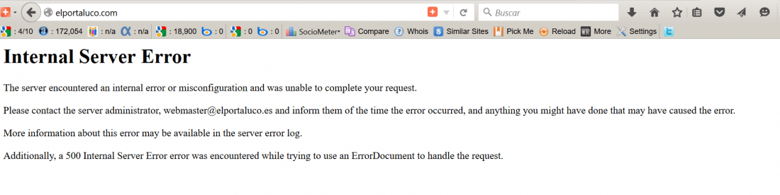

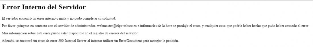

asi lo he hecho y de nuevo la pagina se cae, ver captura
y cuando lo quito vuelve a la normalidad, como os digo voy a dejar pendiente es hilo hasta el mes que viene pues llevo mucho gastado en el FORO y ya me han advertido... y voy a meterme en montar una tienda para lo que necesitare ayuda... esto lo dejo para noviembre pues esta claro que algo falla, tened encuenta que este TEMA WORLD WIDE me ha sido imposible trasladarlo a otro dominio en 4 dias de trabajo intensivo, intetandolo mil vecescon el XCloner con AJAX y sin AJAX y por ultimo intentandolo con el traslator que viene en el panel de cliente... y todo fue imposible, la solución me la dieron conservando la web en el mismo sitio y aparcando el domnio aqui y poniendolo como dominio principal... o sea que igual el tema tiene algo que le haga comportatrse de otra forma a lo normal, como es de pago igual yo que se....

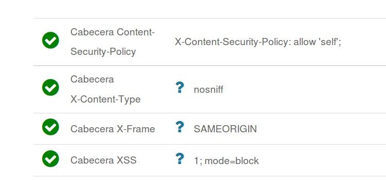

# Cabecera Content-Security-Policy
Header set X-Content-Security-Policy "allow 'self';"
Ahora wpDoctor.es no devuelve avisos de que faltan cabeceras.

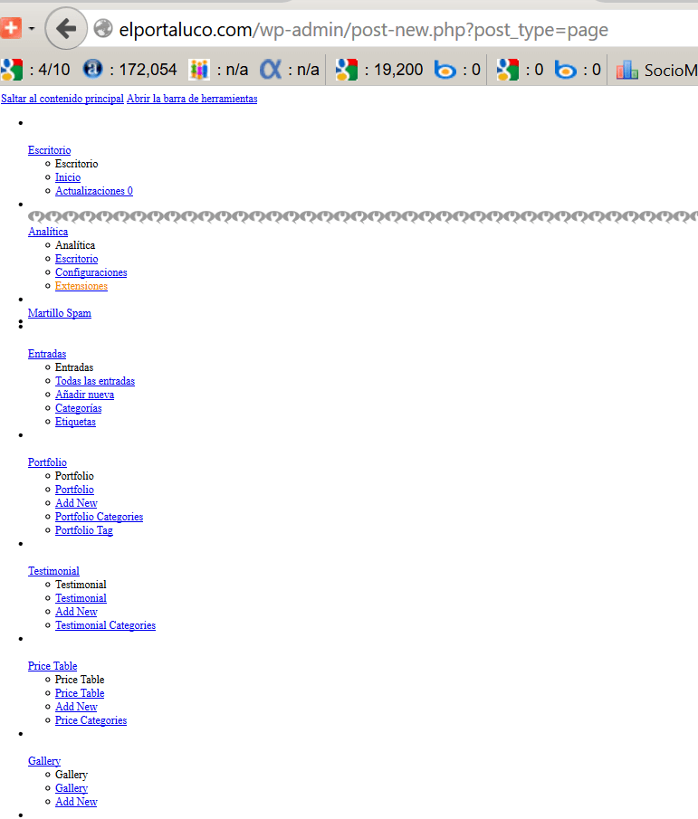

pero se me ha desconfigurado todo por dentro pues cuando intento crear una pagina me sale esto
y estaba mosqueado pero si han andado por ahí dentro.... bueno me voy a la cama pues no quiero mosquearme a estas horas

Hola Antonio,
Hace 4 días publique un artículo que explica como resolver eso:
- https://www.webempresa.com/blog/item/1986-dashboard-wordpress-estilos-css-solucionalo.html
No obstante me comenta un Técnico de Soporte que ya añadió por ti el código en el wp-config.php.

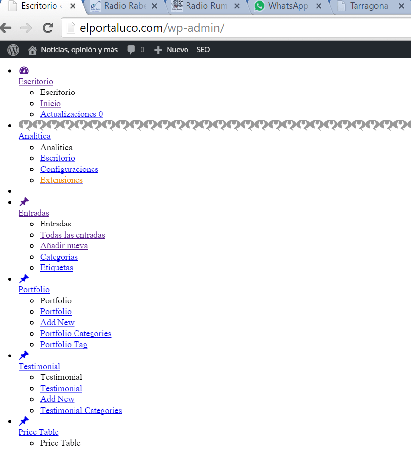

En mala hora se me ocurrió a mi meterme con este tema del codigo de cabeceras que me indicaba wpDoctor, y eso que yo no he hecho nada, pero desde que se comenzó a enredar ahí.... en la vida real muchas veces cuando vas al doctor y empieza a urgarte en u grano, el grano se revela, se activa y puede generarte algo malo, por muchas veces es mejor, si la cosa no es grave, no ir al doctor... y menos para un simple problema de estética...
Esta mañana el problema de desconfiguración interna sigue como puedes ver...
Y en mi ignorancia total de código, digo yo: ¿si se quitara el código que se introdujo para cabeceras cont security policy y otras relativa a la seguridad? ¿no sería lo mejor? ¿dejarlo todo como estaba?

DEFINITIVAMENTE RENUNCIO A TOCAR EL CÓDIGO, AUN NO ESTOY CAPACITADO Y PONGO EL TEMA EN MANOS DEL SOPORTE TÉCNICO DE WEBEMPRESA TRAS LA SIGUIENTE COMUNICACION:
En su caso, vemos que el problema de que no cargue correctamente su página es debido a cambios realizado en la carpeta wp-content ya que en el archivo .htaccess no está las líneas de seguridad de la que nos comenta.
No obstante, reportaremos su caso a un responsable de foro para que revise si el código que le hemos facilitado vía foro ha podido ser la causa de su problema.
Tiene disponibles las copias de seguridad de cpRemote que puede recuperar usted mismo de estos días:
-Copia diaria: 12-Oct-2015
-Copia semanal: 11-Oct-2015
Le recomendamos restaurar todos los ficheros de su página web y base de datos a la copia de ayer (día 11 de Octubre)
https://www.webempresa.com/blog/item/1720-restaura-la-carpeta-public-html-completa-con-cpremote-backup-management-en-cpanel.html
Adicionalmente la base de datos debe restaurarla desde la opción Restore Database pero previamente, desde phpMyAdmin debe eliminar todas las tablas de esa base de datos (no eliminar la base de datos) y luego proceder a restaurarla.
La base de datos a restaurar es elportal_pe1
