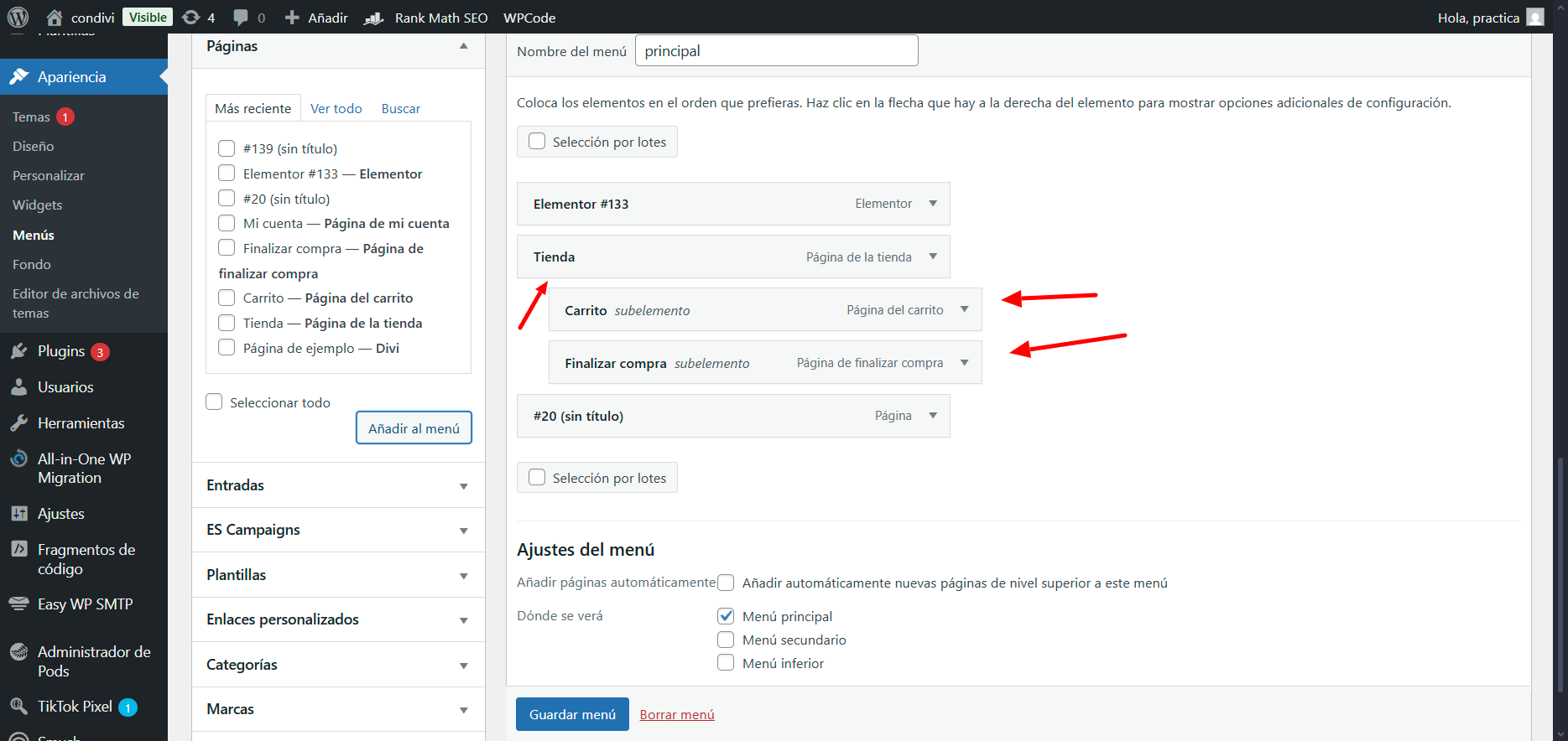

Hola Sergio,
Inicialmente donde estás las categorías que tienes creadas, son categorías de entradas? si es así puedes añadir las categorías desde el apartado de Apariencia → Menú, solo debes añadir las categorías que deseas incorporar y asignarlas al item donde deseas, por ejemplo:

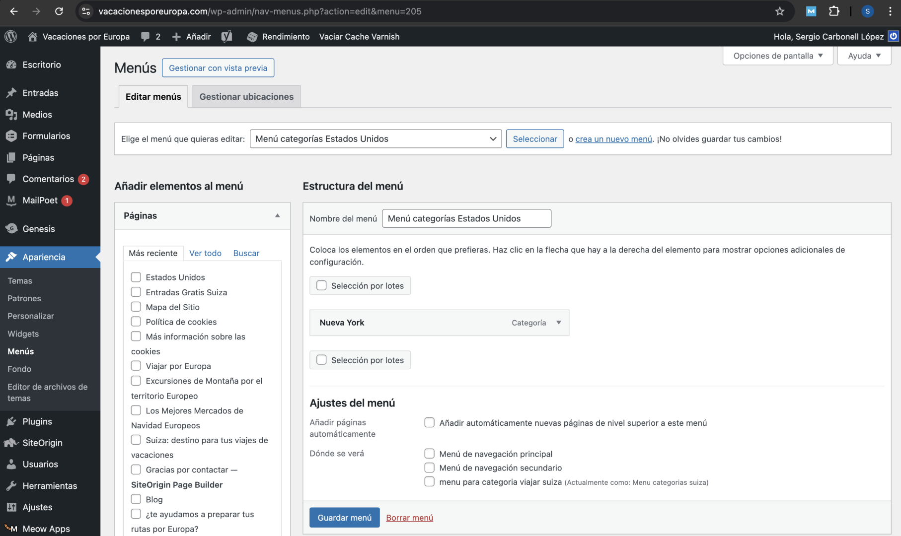

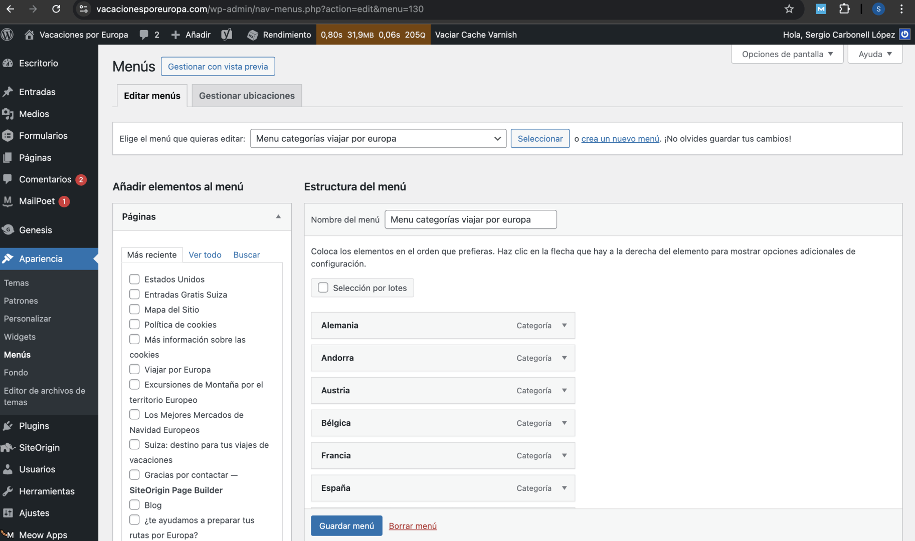

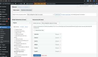

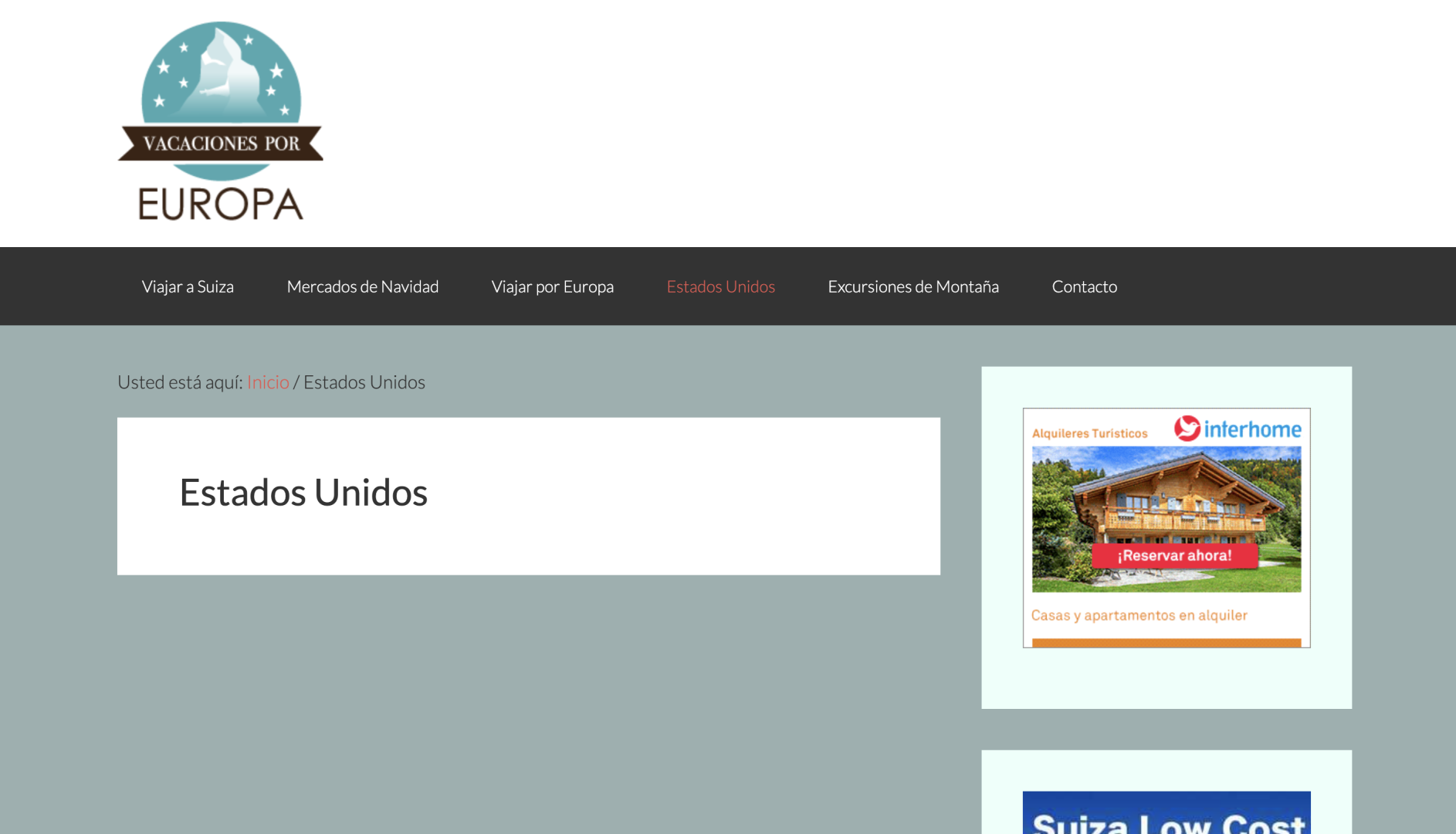

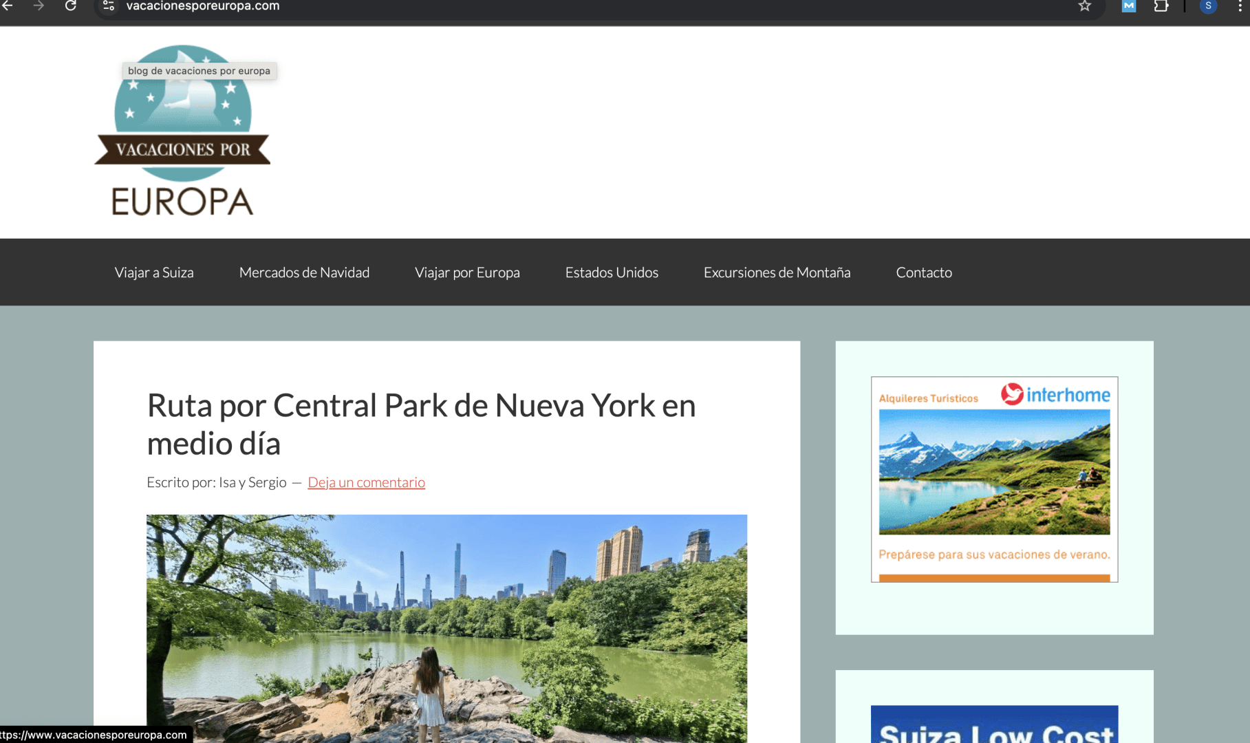

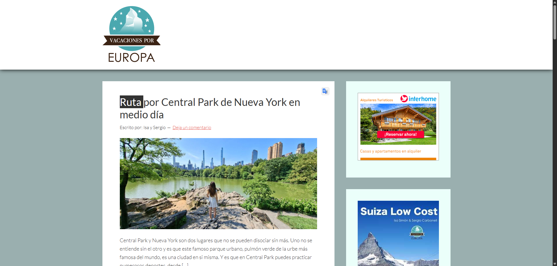

Muchas gracias por tu ayuda. Lo que me comentas en tu respuesta es lo que había hecho, pero sigue sin funcionar.
Te envío 4 pantallazos para que veas.

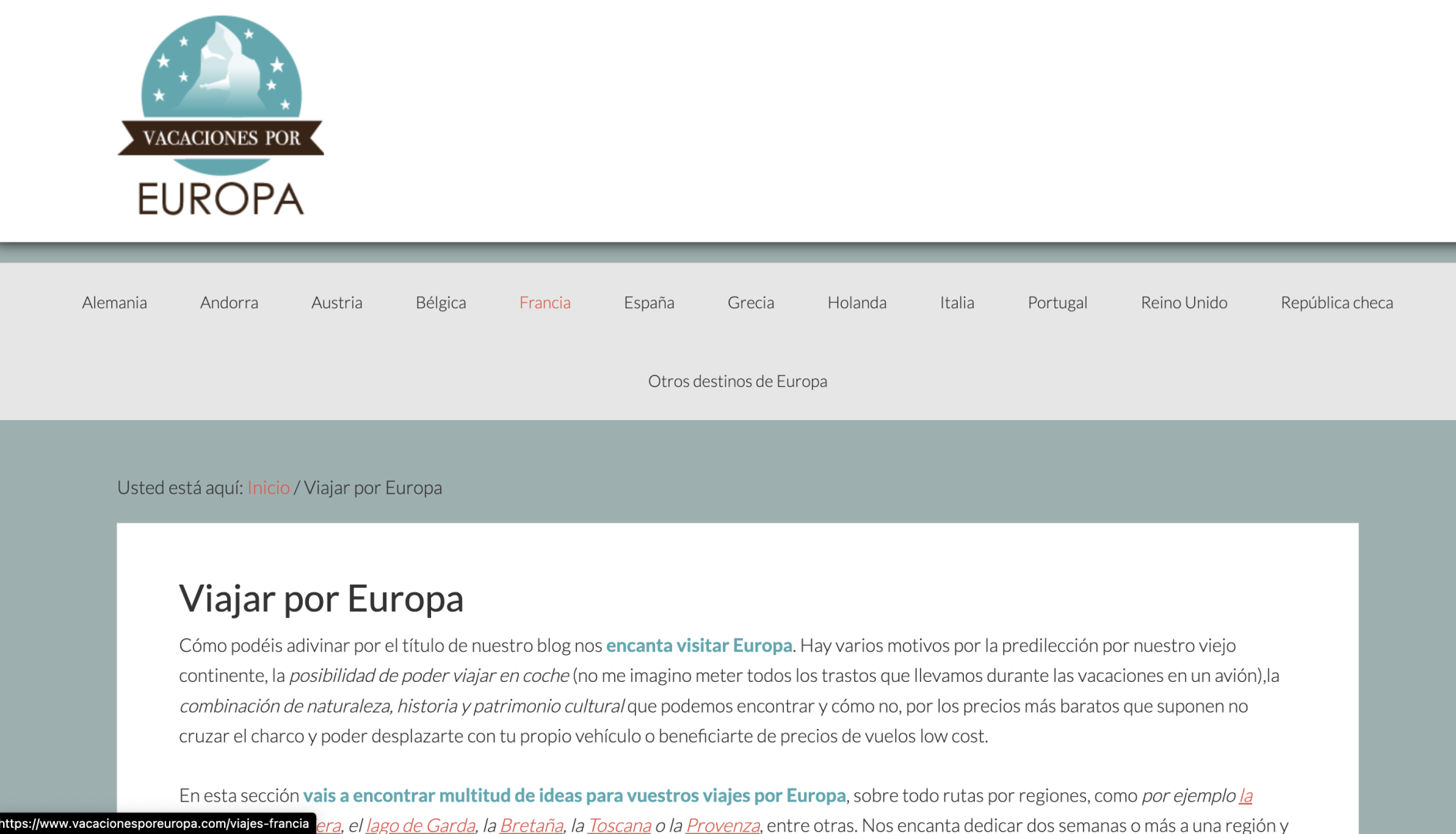

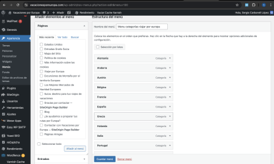

El primero es de wordpress dónde se ve que la página viajar por Europa tiene diversas categorías (Alemania, Andorra, etc...)

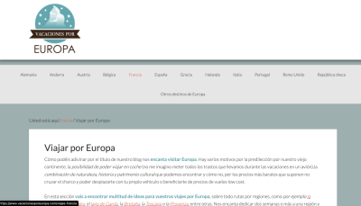

El segundo es cómo se ve en la web una vez clicas en el menú en la opción "viajar por Europa" como ves salen todos los países (que están como categorías en WP)

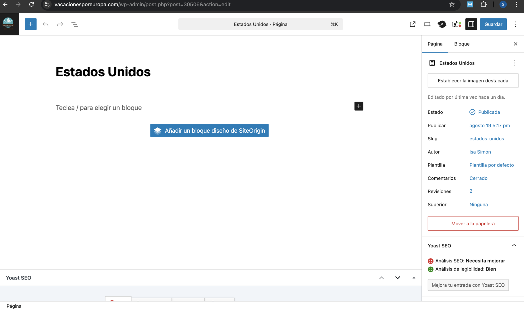

El tercero vuelvo a wp para que veas las categorías que tiene Estados Unidos (en este caso solo Nueva York)
En el cuarto pantallazo puedes ver como no sale la categoría.
No sé que hago mal, lo he repasado y creo que está todo ok...

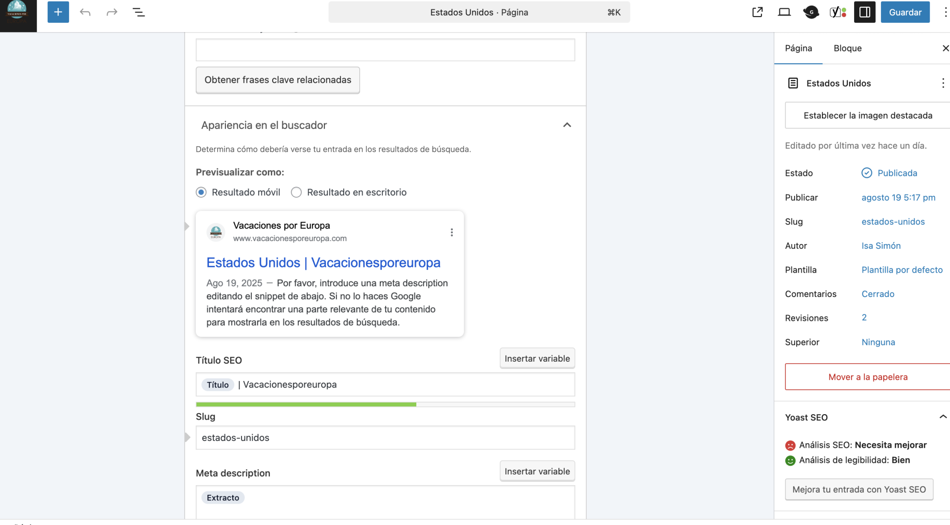

Hola Bruno

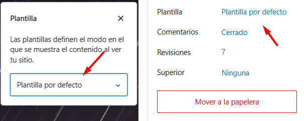

Muchas gracias por responder. Mira te envío los pantallazos, pero pone que es la plantilla por defecto.
A ver si encontramos el motivo...

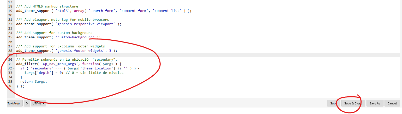

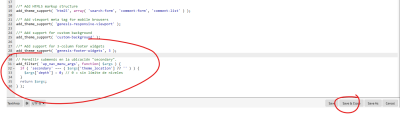

Si es asi y estás usando el tema de Génesis es posible que sea el mismo tema quien no los muestre, aun cuando estás añadiendo los items como submenú en tu menú principal, para solucionarlo prueba añadir el siguiente código en el function.php de tu tema
Para ello accede a wepanel → administrador de archivos → public_html → directorio de tu sitio web
Una vez dentro de este accede a wp-content→themes→ genesis-sample y edita el archivo function.php
En este archivo pega el siguiente código y guarda los cambios
// Permitir submenús en la ubicación "secondary".
add_filter( 'wp_nav_menu_args', function( $args ) {
if ( 'secondary' === ( $args['theme_location'] ?? '' ) ) {
$args['depth'] = 0; // 0 = sin límite de niveles
return $args;
Guarda los cambios y asegúrate que el menu que tienes seleccionado como principal tiene los items del menú como submenú
Verifica si con ello puedes mostrar lo que necesitas

Hola! muchas gracias de nuevo, pero sigue sin funcionar. He añadido el código. He borrado caché por si acaso, pero la página Estados Unidos del menú principal sigue sin mostrar la categoría Nueva York.

Hola Sergio,

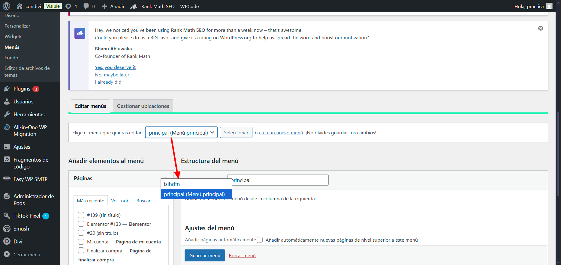

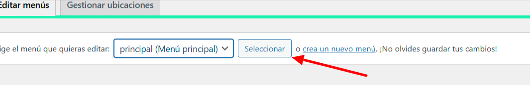

Lo que se refiere Karen con eso es que ingreses en tu menú principal, para ello vas a Apariencias > menú, en la parte superior selecciona el que tenga entre paréntesis como menú principal:
En tu caso saldran mas pero selecciona el que tenga eso entre paréntesis, para luego dar clic al botón de seleccionar:
Esto cargará el menú que está activo actualmente en tu sitio, para agregar submenú solo tienes que arrastrar debajo de cada zona por ejemplo:
De esta forma quedaría dentro de la sección.

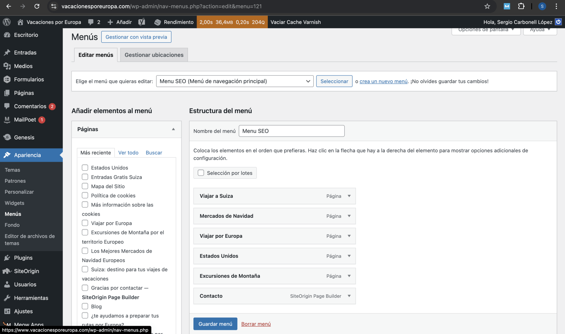

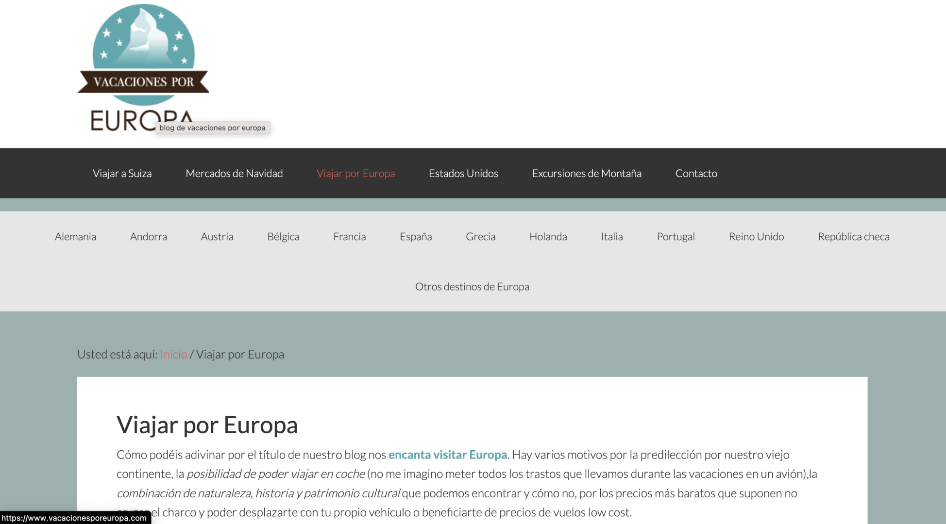

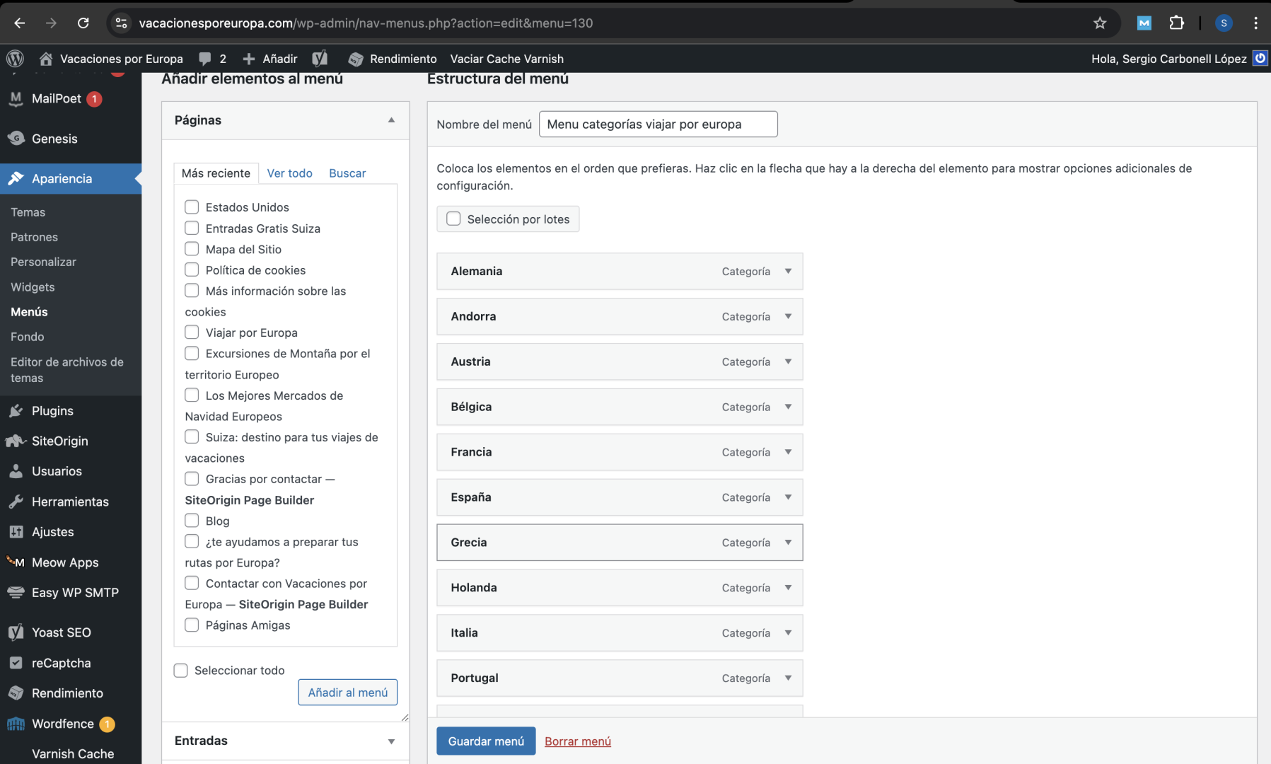

Hola. Gracias por tu respuesta. Lo que me indicáis creo que lo tengo bien. Os pongo otra vez pantallazos para que veais mi estructura y la problemática que tengo.
1) El blog tiene un menú principal llamado Menú SEO. En el pantallazo 1 podéis ver como está en wp (las diferentes páginas del menú principal son páginas como por ejemplo "Viajar por Europa" o "Estados Unidos" y en el pantallazo 2 su aspecto en el blog
2) Si entramos por ejemplo en la página "Viajar por Europa" (que sale en el menú principal) salen varias opciones, como "Alemania", "Grecia", etc... en este nivel ya no son páginas, si no categorías. El pantallazo 3 es la configuración de WP y el pantallazo 4 su aspecto final en el blog.

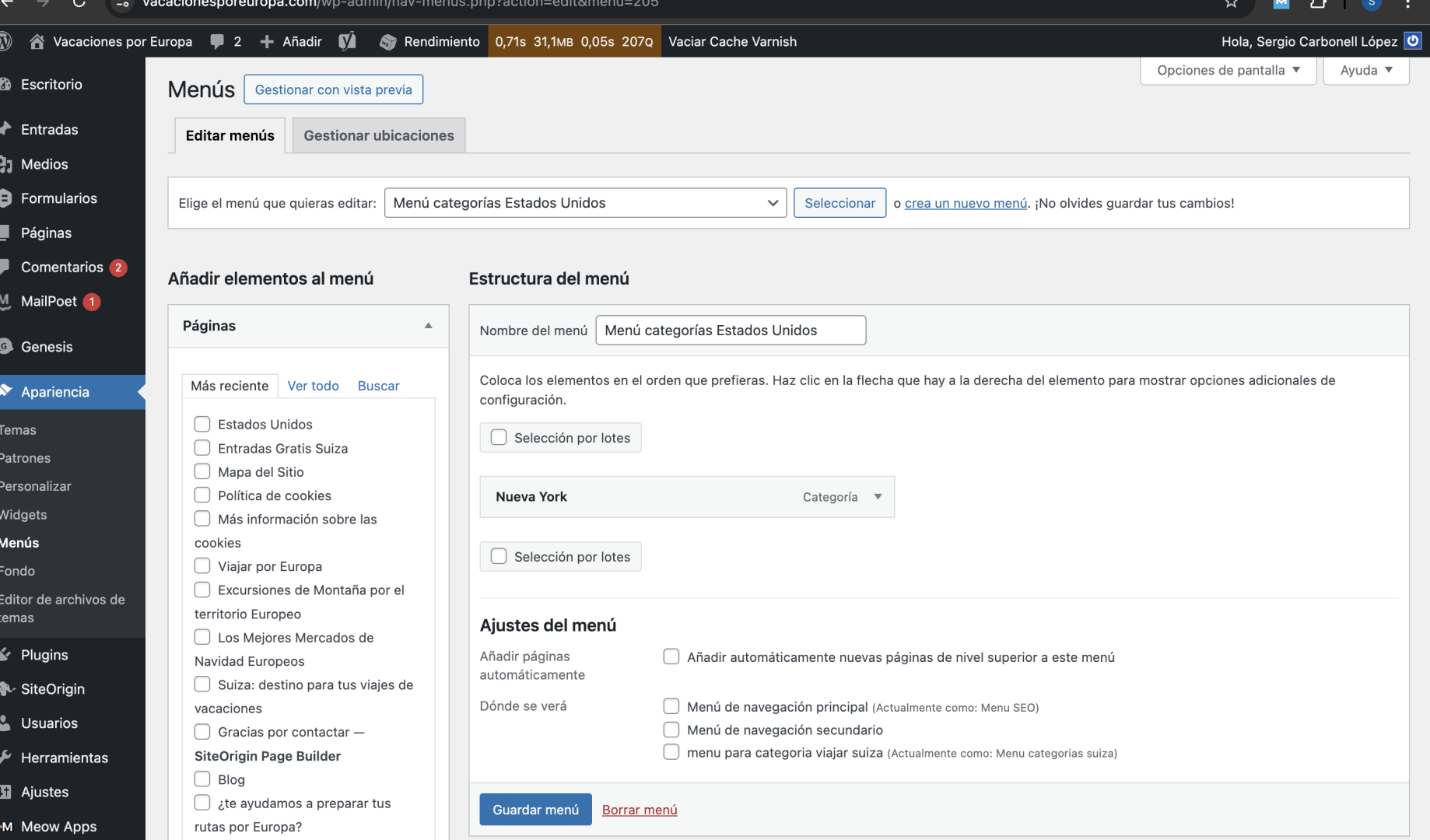

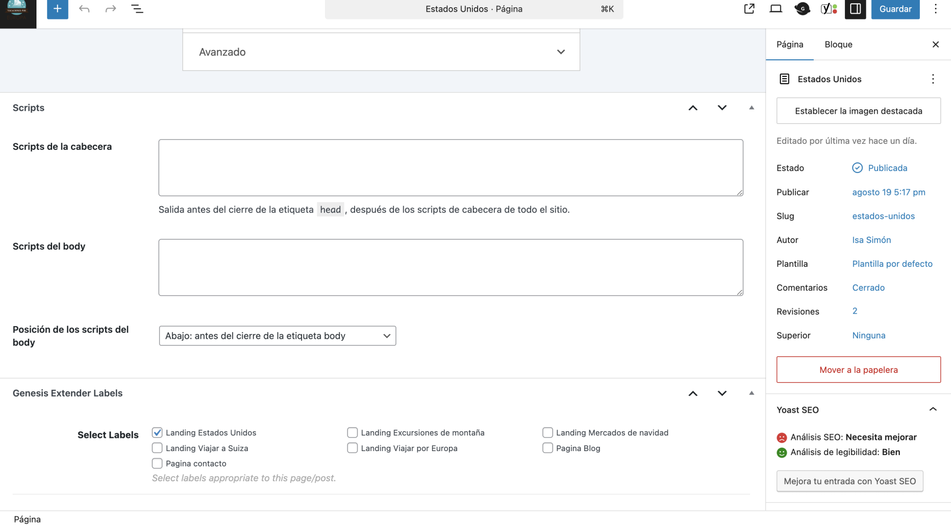

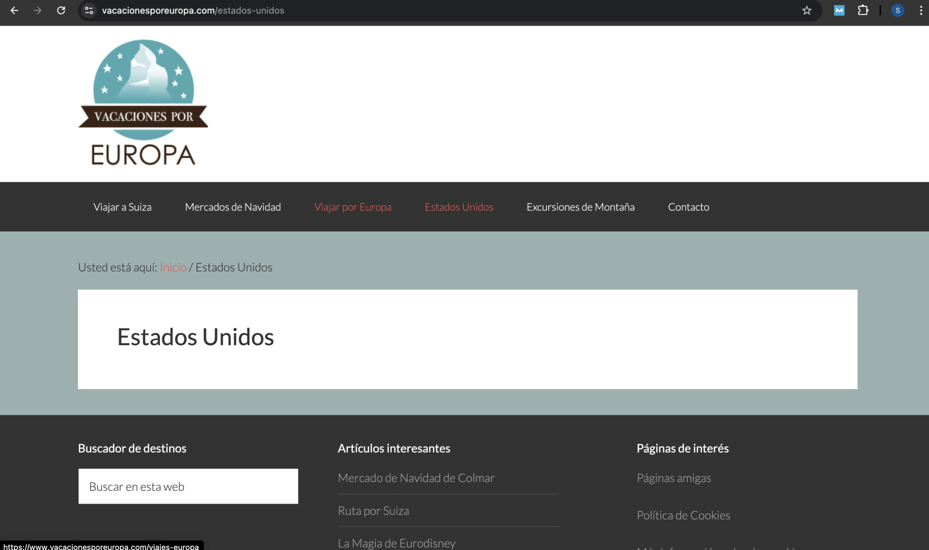

3) Si vamos a la página "Estados Unidos" (que sale en el menú principal) y clicamos debería salir la categoría "Nueva York" que tengo configurada en wp (pantallazo 5) y aspecto final en pantallazo 6 (no sale la categoría "Nueva York"
Espero haberlo explicado mejor.
Muchísimas gracias
Sergio

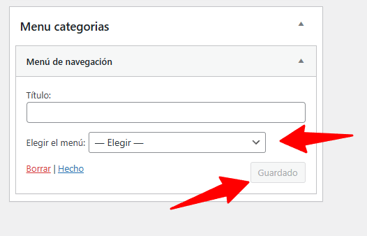

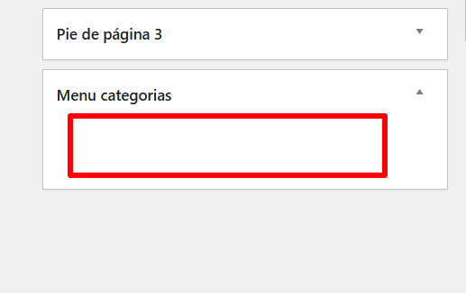

En este caso lo que entiendo es que el menú creado para estados unidos no se muestra cuando está dentro de esta, ahora mismo solo tienes añadido la categoría de Nueva York, verificando el código de la web veo que el widget si se está desplegando pero está vacío.
Lo que creo está sucediendo es que en el widget para estados unidos no está el menú de navegación que necesitas, accede a Apariencia → Widgets y asegurate que el widget de esta página no está vacío
Si está vacío añade el widget de menú de navegación y selecciona el menú de esta página, tal como te menciono anteriormente Argenis
Ten en cuenta pulsar guardar para que estos cambios se realicen.
Verificalo y nos comentas como va todo
Respondido : 28/08/2025 1:48 pm
Respuestas: 36
Pues he seguido tus pasos uno a uno y he de decir que
FUNCIONA!!! Mil gracias por tu ayuda y la de los compañeros. Ya pensaba que nunca iba a dar con la tecla. He vuelto del trabajo y con tus nuevas instrucciones lo he podido arreglar
