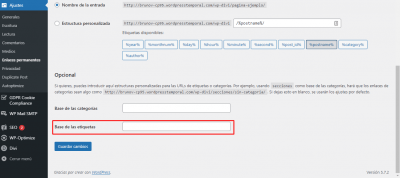

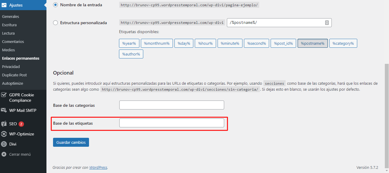

Con respecto a la estructura de los enlaces con el termino tag en ellos pues esto posiblemente este configurado por defecto desde el apartado de tus enlaces permanentes, te dejo captura como referencia
permantlinks
Con respecto a el impacto que pueda tener esto en el SEO de tu sitio esto puede ser relativo ya que por lo general la intención al estructurar un enlace es que el mismo contenga en términos una lógica con palabras claves que puedan tener algún sentido, como es el caso de una tienda, por ejemplo tudominio.com/producto/nombre-del-producto
En este caso si si deseas darle dicho sentido a tus etiquetas eres libre de hacerlo.

Respuestas: 6937
Hola Gary,
Si el campo esta vacío es la respuesta a porque en tus enlaces aparece el termino "tags" ya que esa es la configuración base.
Si en los campos compartidos no colocamos términos personalizados tanto para las categorías como para las etiquetas dichos enlaces tendrán por default las siguientes estructuras:
-midominio.com/categories/nombre-de-categoria
-midominio.com/tags/nombre-de-etiqueta (siendo este tu caso)
Como te comente anteriormente eres libre de agregar el termino que desees para remplazar "tags" por "etiquetas" por ejemplo

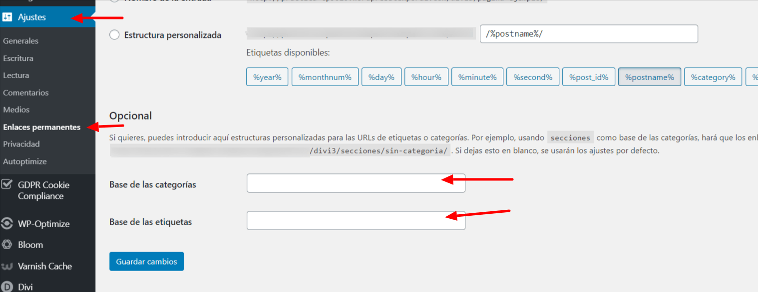

Hola Gary,
En este caso si deseas evitar aparezca estas palabras debes configurar cual es tu término base para ellas dentro del apartado Ajustes -> Enlaces permanentes
Ajustes de los e
De esta forma las URL no tomarán las configuraciones por defecto de wordpress si no las que tú establezcas para ellas
PD: Ten en cuenta que si modificas los enlaces permanentes puedes tener problemas con Google y te mostrara avisos de errores 404

Gracias por su respuesta estimada @karen,

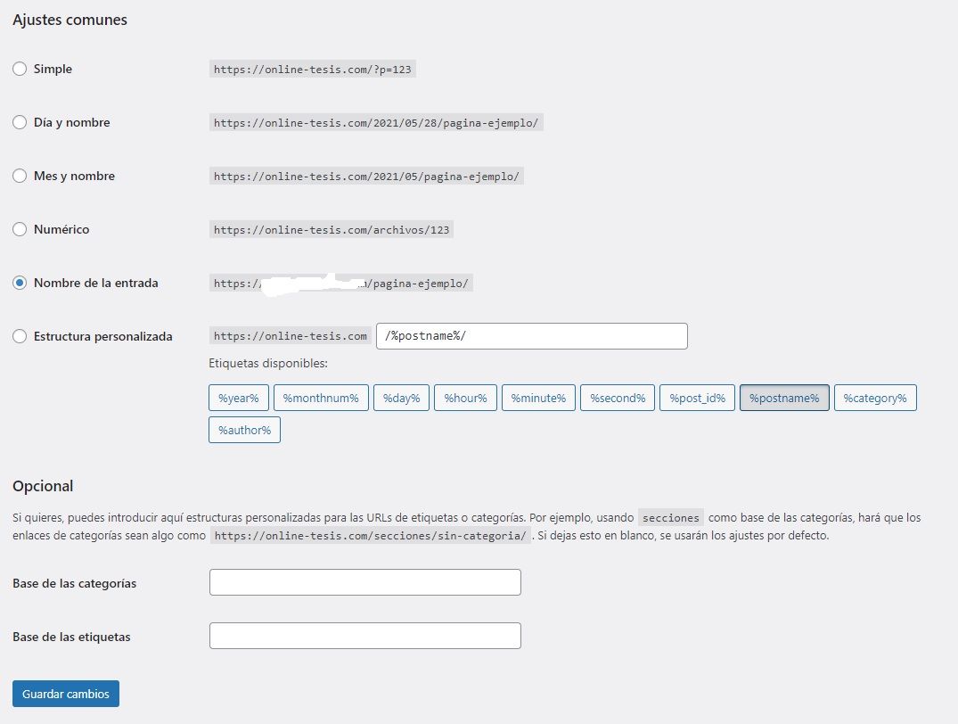

El problema que estoy viendo es que en nuestra configuración el enlace permanente está seleccionado como aparece en al imagen anexa, en cuyo caso no sé vcalores cambiar...., y las consecuencias que un cambio pueda tener a nivel de SEO.
Anexo la imagen de configuración
permalinks
Y muchas gracias por tu ayuda

Que tal Gary,
Justo como te comentamos en mensajes anteriores y puntualmente explicado por Karen en el anterior, Los enlaces permanentes configurados para tus paginas internas como "Nombre de entrada" es la opción recomendable así que en tu caso no debes modificarla.
Volviendo a los enlaces con el termino "tags" en ellos, Repasemos lo que ya sabemos:
1-Si no colocamos ningún termino en los campos de etiquetas y categorías, Wordpress va a tomar por default la sintaxis de dichos atributos, agregando en el caso de las etiquetas "tags" a todas las urls que correspondan
2-Si deseas cambiar el termino "tags" por otro es necesario que lo coloques en el campo que corresponde que actualmente tienes vacío
3-Siempre tener en cuenta que al hacer este ajuste existe la posibilidad de que algunos enlaces puedan romperse, considerando que fueron utilizados enlaces absolutos (Enlaces con un destino exacto).
Ya queda de tu parte que termino quieres estipularle a tus etiquetas y a tus categorías pero puedes colocar lo que gustes.

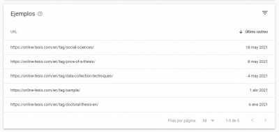

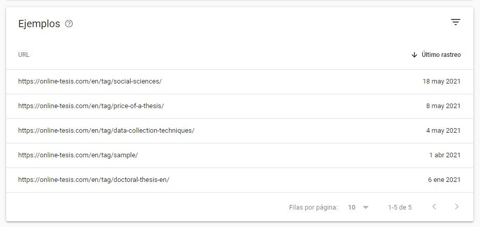

No tenemos ningún problema con las URL como están definidas, el tema es que Google Search Engine está marcando algunas URL como errores (les envió una imagen), en cuyo caso habría que averiguar que está causando el problema.
tags
Agradeciendo de nuevo su colaboración
Gary

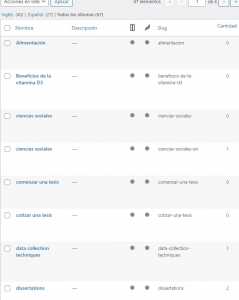

Ese es nuestro caso, no consideramos necesarios indexar "Tags" y quisiéramos eliminar ese problema. Los tags fueron creados por unos administradores que ya no están con nosotros y realmente no vemos la necesidad de indexar tags..., me pregunto si también es necesario eliminar dichos tags en Entradas-->Etiquetas, pues allí hay varias definidas. ¿Qué repercusión tendría el eliminar dichas etiquetas de la web desde el punto de vista de SEO?
¿Alguno de los moderadores de este foro se les ha presentado algún caso similar? porque asumo que si esos errores están apareciendo fue porque se definieron lo tags en algún momento; lo que estoy buscando es cual es la mejor forma de eliminarlos sin afectar el SEO?
Alguien me puede ayudar a darme certeza de lo que estoy asumiendo.  Anexo imagen de tags definidos.
tags definidas

Probablemente se un problema de redireccionar y ya..., pero tengo la duda de si se pueden eliminar las tags definidas como aparecen en la imagen (la vuelvo a anexar). De ser así, es decir, de no existir Tags definidas, las URL no debería aparecer con la palabra tags.
Quiero expresarme mejor...
Esas URL, aparecen de la forma https://www.midominio.com/la-pagina-web, así están el resto de URL de la web ..., sólo unas cuantas aparecen con el tag intercalado en la URL...,
Tal vez eliminando las tags definidas, dejen de aparecer en los URL de algunas de las páginas... ¿Qué opinas?, ¿tienen experiencia de qué sucede al eliminar las tag definidas?, ¿qué consecuencias pueda tener para el blog desde el punto de vista de SEO? los tag nunca se han considerado.
tags definidas
 Gracias y saludos por su ayuda
Gary
Respondido : 31/05/2021 3:27 pm

Pero hay una página en particular que es mostrada como un error (la puedes ver en la imágenes enviadas anteriormente), es la siguiente:
https://online-tesis.com/en/tag/price-of-a-thesis/
Pero no está dentro de las entradas en ninguna parte. Parece que la hubieran creado y luego la borraron sin dejar rastros. ¿Qué hacer en estos casos si sigue apareciendo como un error a reparar por Google Search Console..
Gracias por su ayuda...
