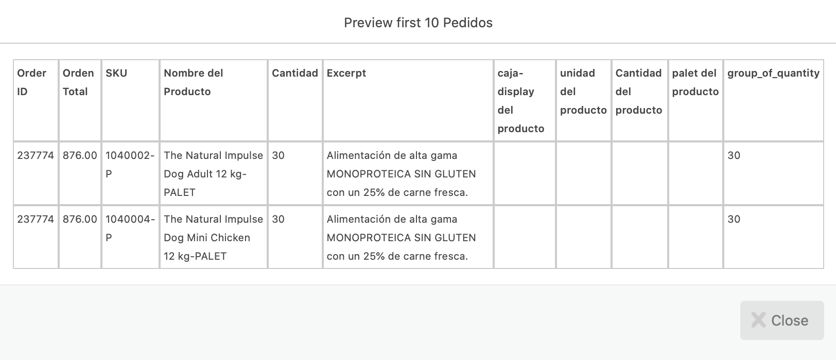

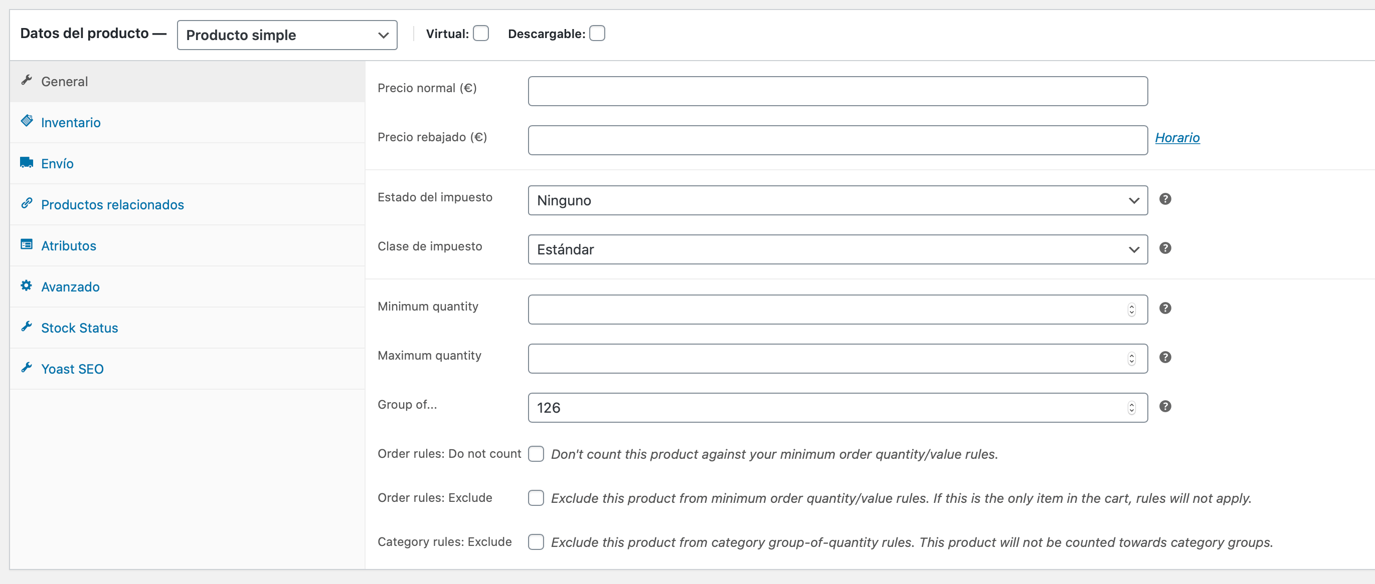

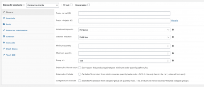

Tengo el siguiente problema. En la exportación de producto tipo display, caja o paletilla, necesito que en el pedido se refleje tanto el nº total de unidades, como el nº total de bultos. Adjunto una exportación con el plugin "all import". Es un palet de 30 unidades, como pueden ver en group_of_quantity aparecen efectivamente las 30 unidades, pero en cantidad también aparecen las 30 unidades.

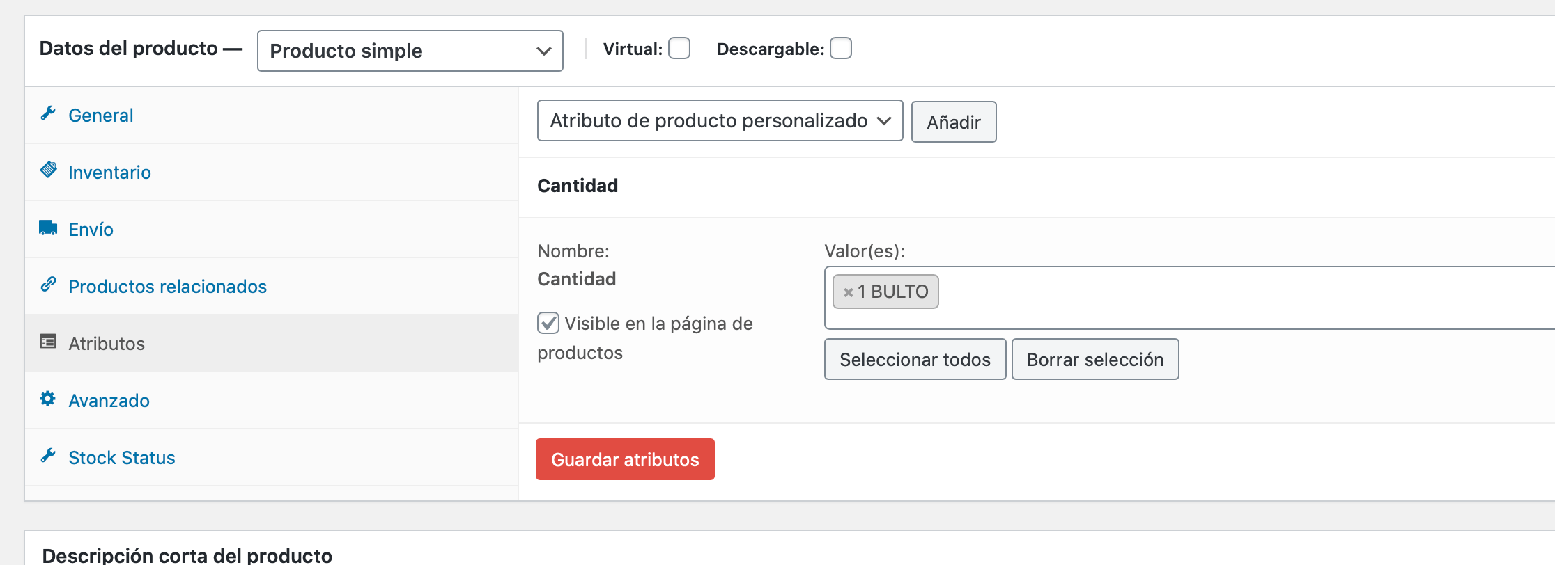

Adjunto también pantallazo de como tengo configurada la ficha de producto....

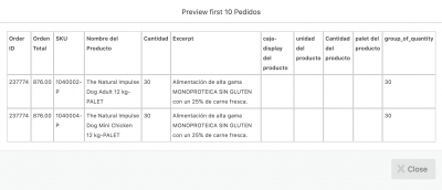

Captura de pantalla 2020 08 12 a las 16.28.10
He probado a añadir atributos como cantidad como pueden ver en el adjunto...pero  el valor no cambia con el nº de unidades compradas...
Captura de pantalla 2020 08 12 a las 17.13.36
Cómo hay que configurar esto??

Hola Karen. Mira el adjunto...cuando exporto el pedido me aparecen la unidades ...todo es ok. Pero me piden de contabilidad a ver si en ese documento se puede reflejar el nº de bulto no sólo de unidades...es una cuestión de contabilidad no de experiencia de compra...

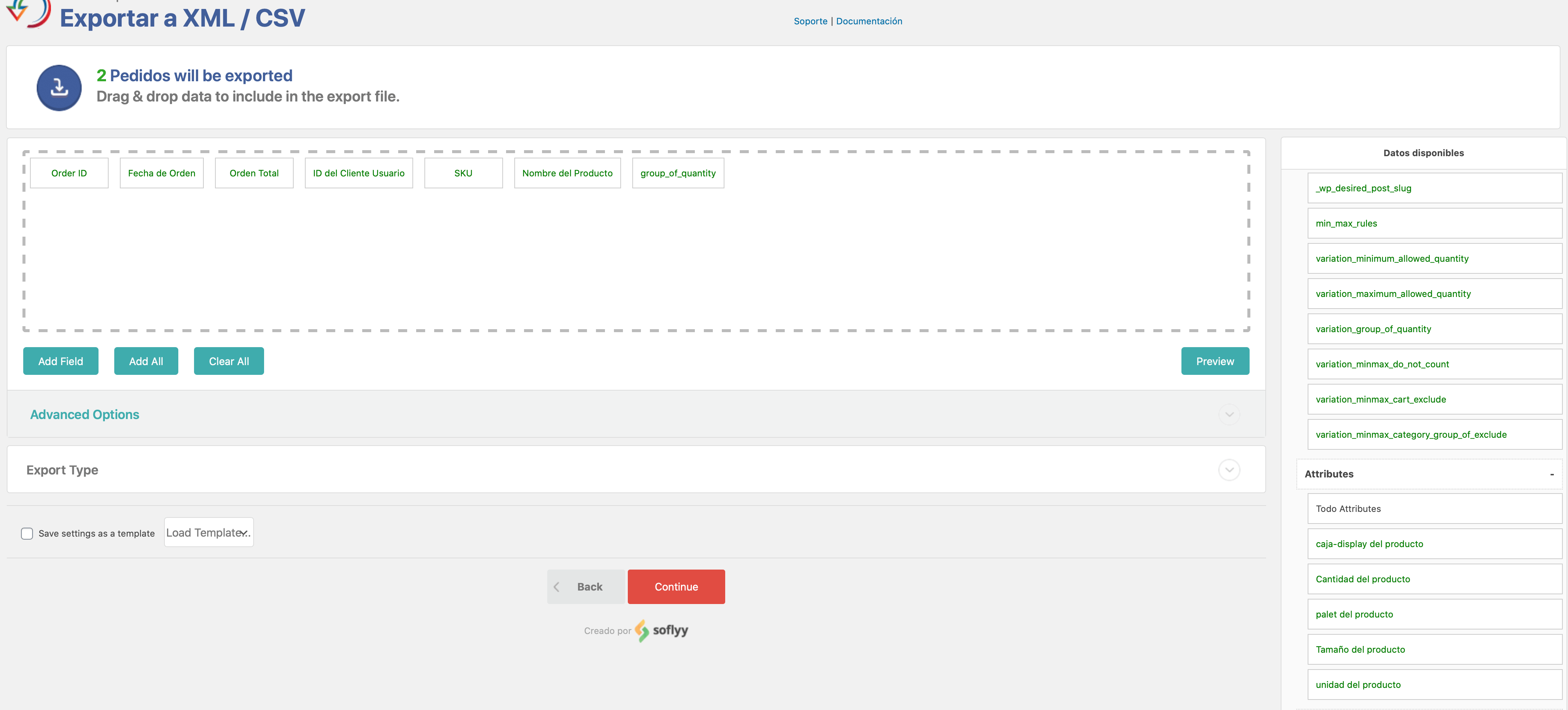

De todas formas si es posible envíanos una captura cuando estas exportando los datos de la tienda, usualmente en el plugin all export debes incluir que data deseas exportar

Si exacto...pues entonces no se como hacerlo...yo había pensado configurarlo con algún valor de atributos...pero si dices que no se puede hacer...
Captura de pantalla 2020 08 14 a las 8.55.35

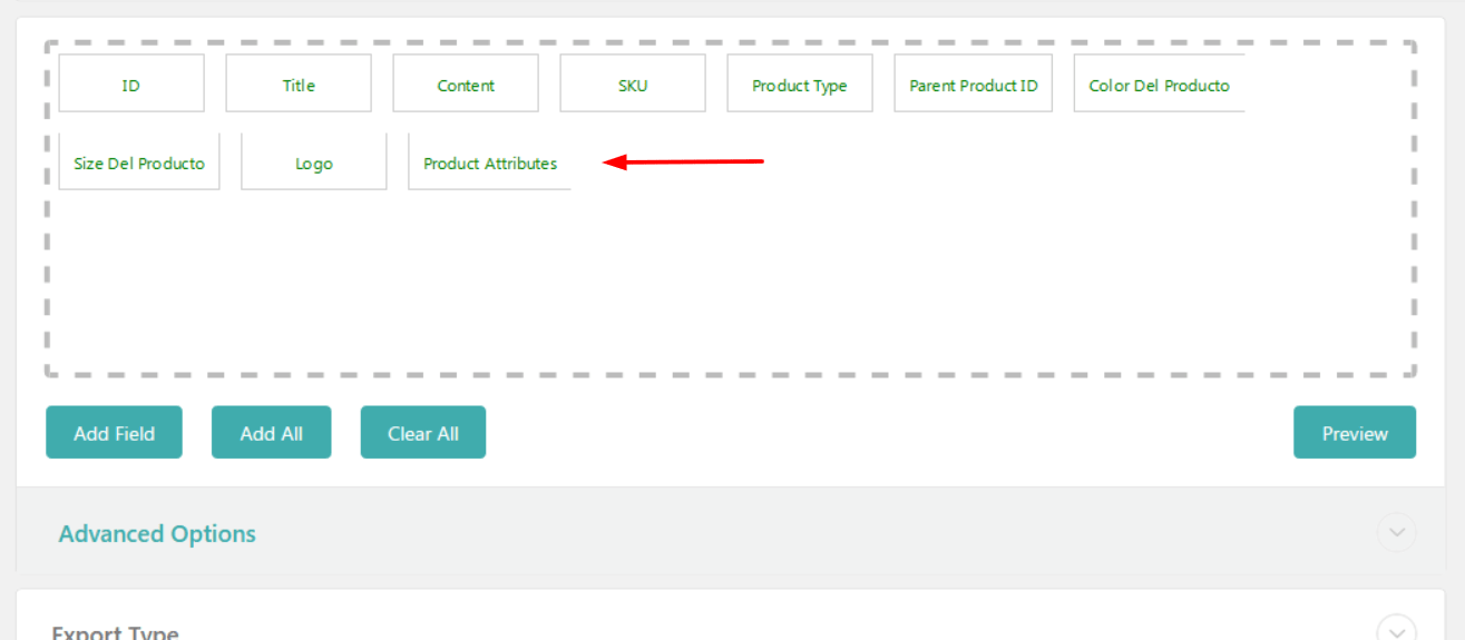

Entiendo, en el caso que deses exportar los atributos debes añadirlo en la consulta en las opciones avanzadas a exportar cuando estas configurando los campos en all export
Screenshot(358)
De todas formas como te comentaba los atributos no se disminuir cuando se compre un producto, si desearás que esto lo hiciera desde usar estros atributos como variables y a estos asignarle el stock de inventario.

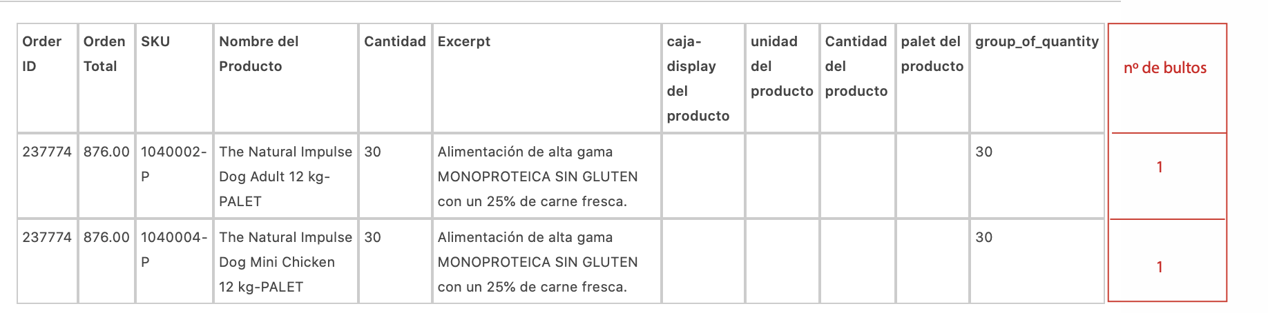

Bien. Entonces no hay manera verdad?. No puedo configurar que caja-display de 4 unidades=1 bulto, que 2 caja-displays de 8 unidades=2 bultos

Captura de pantalla 2020 08 17 a las 11.24.09
