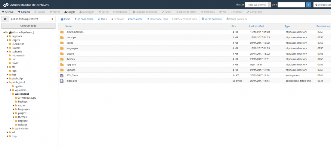

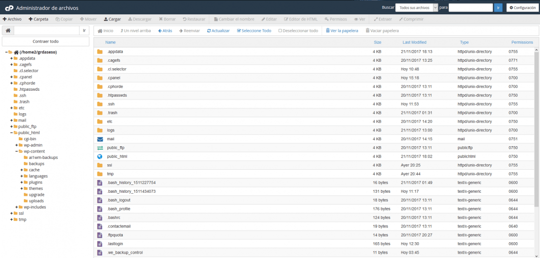

Adjunto pantallazos.
Ya activé los ocultos
Respondido : 23/11/2017 4:28 pm
Tendrías entonces que agregar estas líneas de código a tu archivo wp-config.php
define( 'UPLOADS', 'wp-content/uploads' );
define( 'WP_CONTENT_DIR', '/home2/grdaseso/public_html/wp-content' );
Tu archivo wp-config.php lo puedes encontrar bajo la carpeta public_html, puede editarlo directamente con las herramientas de tu Administrador de Archivos
