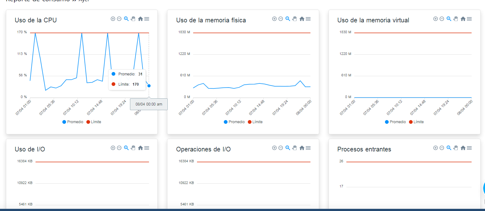

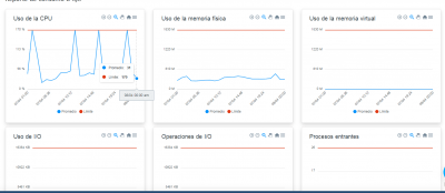

Buenos días, aunque tenga todas las recomendacion es ya optimizadas en mi sitio, siempre tengo un alto consumo de recursos y ya no sé que hacer. Esta es la última gráfica:
Recursos altos
szq6x_postmeta
Filas: 1242758, espacio ocupado: 136.1 MB. Esta es la única advertencia que encuentro, el plugin de limpieza me dice que tengo muchas filas....
Respondido : 08/04/2023 6:48 am

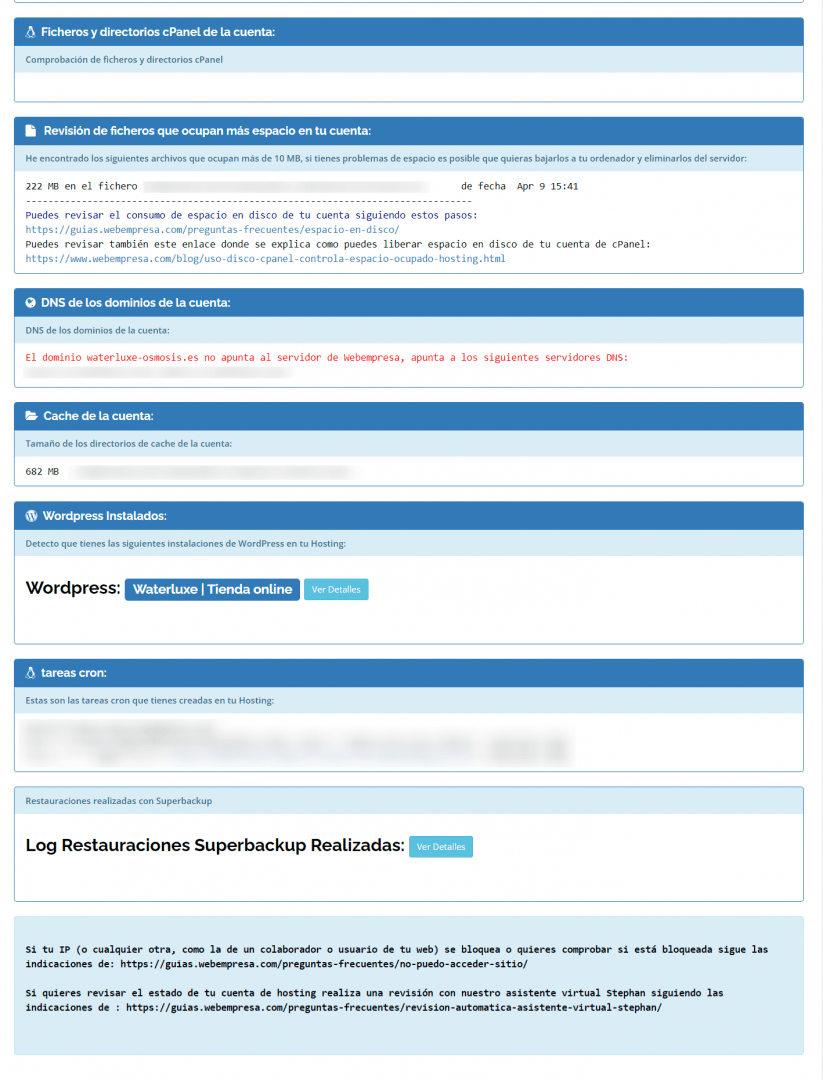

Por otro lado, el error en el plugin woocommerce con Stephen no sale pero desde cpanel en la parte de errores si sale, de hecho hoy también me arrojaba el mismo error, pero reitero, todo ha sido desde que he pasado de php 7.4 a 8.0.
Perdonar si me hago pesado con el hilo de este tema, pero quiero acabar definitivamente con el alto consumo de recursos. Seguiré haciendo cambios y observando hasta dar con el problema, pero si tengo que abrir un tema nuevo o lo que sea para no alargar más este me lo decís por favor.
