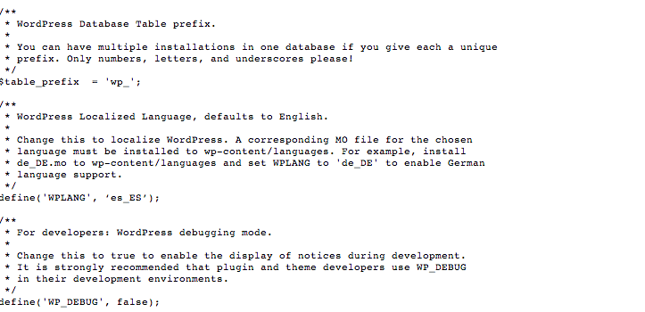

Hola Jorge,
¿Podemos ver con capturas como está configurado el idioma en tu archivo wp-config.php y en el dashboard de WordPress?

Respuestas: 14
No tengo multiidiomas ni qTranslate ( ni siquiera sé lo que son )
Te adjunto capturas
Saludos y gracias

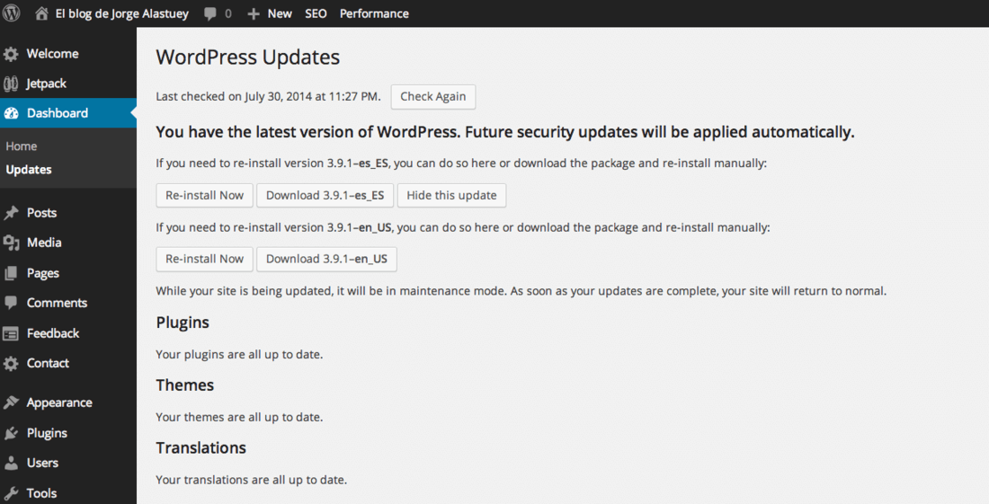

Previa copia de seguridad con XCloner prueba a reinstalar el lenguaje presionando en el botón:
Respondido : 31/07/2014 12:33 am
Respuestas: 14
Lo he hecho varias veces en sucesivos días y nada. A mi se me escapa que puede ser ya que no controlo estos temas

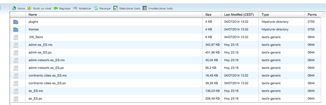

En ese caso presiona en descargar el idioma para insertarlo manualmente. El idioma debe ir en el directorio wp-content/languages
Respondido : 31/07/2014 1:18 am
Respuestas: 14
Sigo igual. Te adjunto captura de los archivos subidos y sustituidos

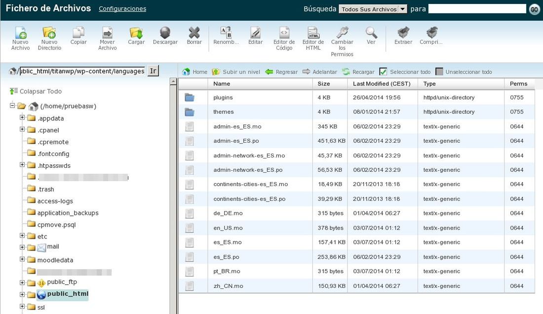

Desde tu cPanel, Administrador de Archivos facilítanos esta captura (que se vean los permisos por favor)
Respondido : 31/07/2014 11:41 pm

Hola Jorge,
Correcto, en principio los archivos es-ES que deben estar lo están por lo que entiendo que si no usas plugins como qTranslate que en ocasiones modifican de forma automática el idioma al de por defecto (Inglés) no debería mostrarse el dashboard en Inglés.

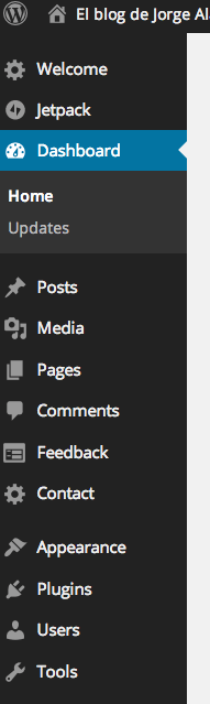

¿Podemos ver una captura del dashboard que muestre los elementos en inglés en lugar de español?
Nota. Siento marearte con tanta captura pero es para cerrar flecos 😉
Respondido : 01/08/2014 12:00 am
Respuestas: 14
No problem. ahi va
Respondido : 01/08/2014 12:05 am
Según la captura enviada anteriormente no parece que el cambio se aplico de manera correcta.
Verifica que 'es_ES' se encuentra entre comillas simples, ya que parece ser otro símbolo.
Si es así cámbialo por el correcto y prueba nuevamente.
