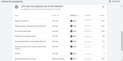

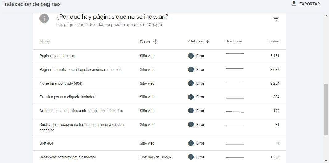

desde hace varios meses estoy intentando solucionar los problemas de indexación que tiene mi web.
He probado a volver a subir los sitemaps y revisado todas las slugs de las entradas, pero no termino de dar con la solución y me da mucha rabia porque he perdido posicionamiento.
Me gustaría saber cómo arreglar los siguientes problemas:
Página con redirección (disminuyendo, parece que se va arreglando)
Sitio web
Error
5.151
Página alternativa con etiqueta canónica adecuada (en aumento)
Sitio web
Error
3.632
No se ha encontrado (404) (estaba disminuyendo, pero vuelve a subir)
Sitio web
Error
2.234
Excluida por una etiqueta "noindex" (estaba disminuyendo, pero vuelve a subir)
Sitio web
Error
384
Se ha bloqueado debido a otro problema de tipo 4xx (sigue decreciendo)
Sitio web
Error
170
Duplicada: el usuario no ha indicado ninguna versión canónica (flúctua)
Sitio web
Error
31
Soft 404 (vuelve a subir)
Sitio web
Error
4
Rastreada: actualmente sin indexar (vuelve a subir)
Sistemas de Google
Error
1.738
(adjunto captura de pantalla)
Volví a activar el sitempa de Yoast (lo había desactivado por probar)
También uso el plugin Meta-SEO.
No sé qué más puede interferir. Cualquier información que os haga falta, me decís.
Quedo a la espera de vuestra ayuda y os doy las gracias de antemano.

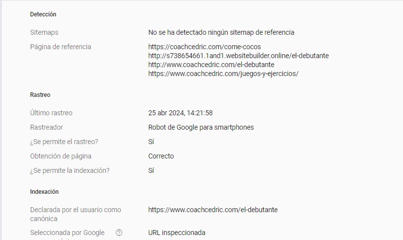

Estoy convencido que hay algún problema con los sitemaps y me gustaría saber cómo conseguir resetear todo de nuevo.
Inspeccionando una página sin indexar (www.coachcedric.com/el-debutante) he comprobado que no tenía sitemap de referencia.
inspeccion el debutante
¿Qué debo hacer para que salgan bien todas las páginas en los sitemap?
¿Alguna opción para reordenar todo sin tener que ir forzando la indexación de cada página una por una (hay más de 1.700)?
¿Qué hay de los demás errores? ¿Tienen alguna solución inmediata a corto plazo?
Gracias otra vez de antemano

Actualmente, este es el sitemap que veo creando en tu sitio web → Contenido solo visible a usuarios registrados
¿Este es el que intentaste generar? genera uno nuevo con yoast seo y envíalo a su indexación, luego comprueba como se muestra en tu sitio web.
De igual forma optimiza tu archivo robots.txt utilizando el código que indican el siguiente artículo justo en el punto 8 → Cómo optimizar el Robots al máximo
Ten en cuenta que debes cambiar la línea del código donde indica
Sitemap:  https://sitioweb/sitemap_index.xml
Por la URL de tu sitemap generado.
Verifica esto y nos comentas como va todo

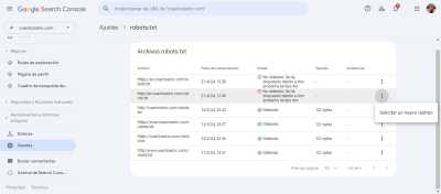

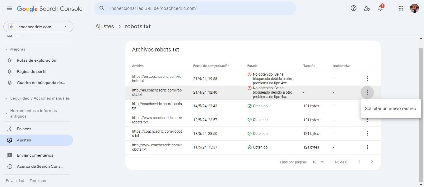

Por último, indagando en el SC, me he percatado que siguen saliendo dos urls de rastreo para robots.txt del plugin GTranslate que ya no tengo y que sigue dando errores. He mirado para borrarlo, pero no consigo hacerlo desde SC. A qué archivo debo acceder para eliminarlos manualmente? (adjunto captura de pantalla).

Hola Cedric.
Si te fijas en la URL veras que es para una versión en idioma en, supongo que en su dia tenias una version para el idioma inglés pero ahora veo que no existe.
En principio no tienes que hacer nada ya que con el tiempo ese aviso tendría que desaparecer.
