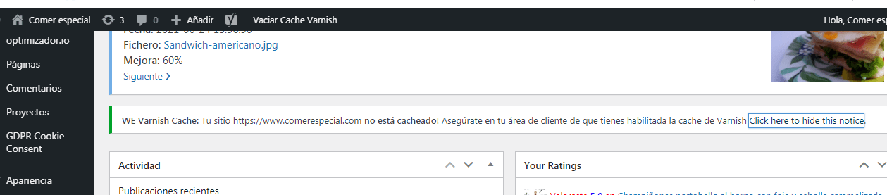

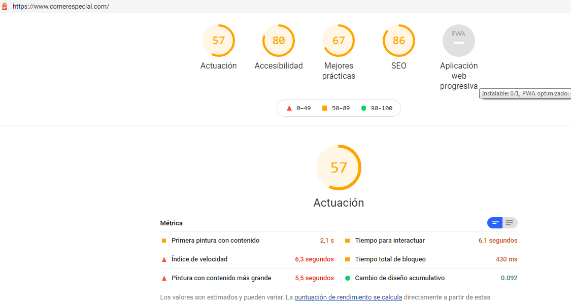

Estoy intentando mejorar la carga del blog ( https://www.comerespecial.com). Anoche me aconsejaron activar Magic Caché, así lo hice, tanto en el blog como en el CPanel. Aunque a día de hoy no se ha producido mejora alguna. El visor de informes de Lighthouse, por ejemplo, indica los mismos valores. ¿Es normal que no se produzca mejora o tarda en notarse? Además, tras su instalación, me aparece en el escritorio la información de la que adjunto captura de pantalla.
Varmish caché

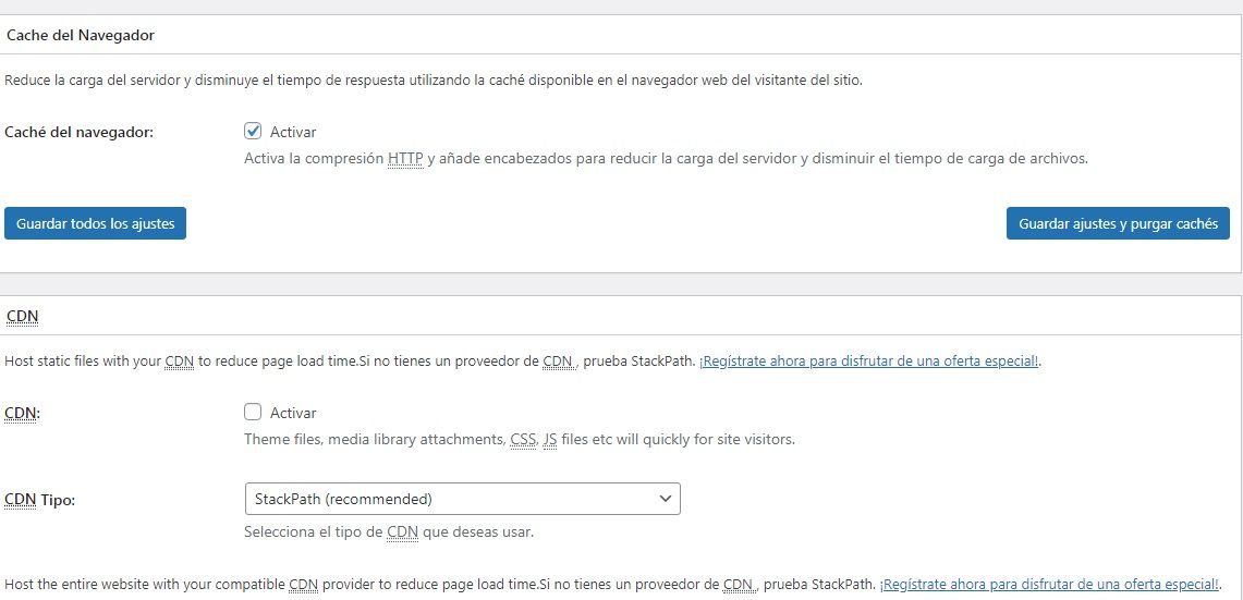

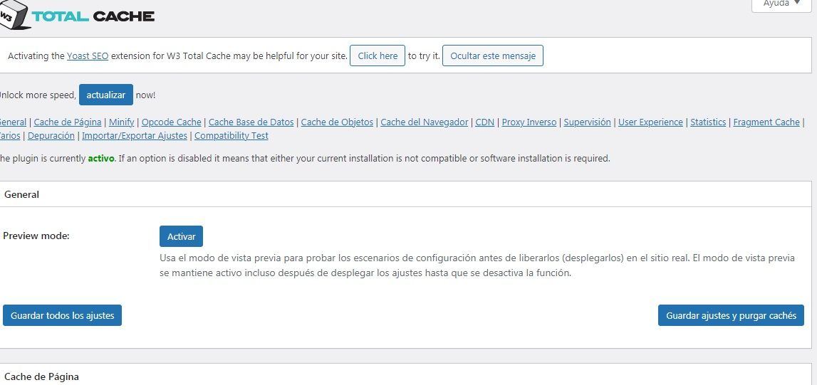

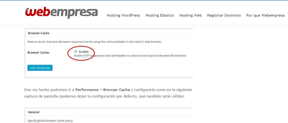

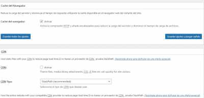

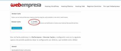

@karen hola de nuevo. Ya estoy con ello. Tengo una duda para seguir, voy por la parte del artículo ( https://www.webempresa.com/blog/configurar-w3-total-cache-en-wordpress.html) en la que dice que vaya a  Performance > Browser Cache y ando despistada. Me podrías indicar dónde está, no lo veo, adjunto capturas de pantalla de mi escritorio en el plugin. Muchas gracias.
Total caché 1
Total caché 2
Total caché 3

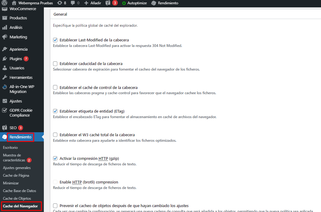

Que tal C ROSA,
Vas bien encaminada solo que hay discrepancias en los nombres de las opciones si tienes tu sitio en español, la opción de Performance > Browser Cache corresponde a las opciones de Rendimiento-> Cache del Navegador, te dejo captura de referencia.
cache

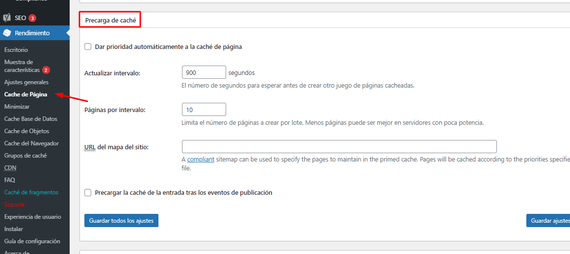

@bruno-vichetti muchas gracias. Ya me va quedando menos. ¿Ahora con qué se corresponde el siguiente Caché Preload? Miro y no veo el caché de precarga.
Respondido : 02/07/2021 8:28 pm
Respuestas: 6839
Hola C ROSA,
La opción de Caché Preload corresponde a Precarga de cache la cual esta en las siguientes opciones Rendimiento-> Cache de Pagina-> Precarga de cache

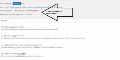

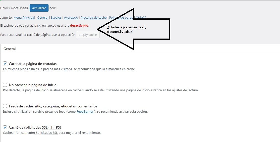

@bruno-vichetti muchas gracias por este amable acompañamiento. Muy amable. Adjunto una captura de pantalla que me genera duda.
Desactivado
Respondido : 02/07/2021 9:29 pm
Respuestas: 12053
Hola Rosa,
Esto que comentas es normal si se tiene activada la configuración como lo has estado haciendo. es un indicativo de que estas haciendolo manualmente y no de forma automática propuesta por el complemento.
No tienes que preocuparte de eso, un saludo 🖐️

@argenis Ok. Ya me perdí. Vuelvo a Performance > Browser Cache Los nombres no son coincidentes y no sé cuáles debería dejar activados y cuáles no para que no haya problemas con el plugin Magic Caché. Adjunto captura de pantalla porque me perdí. Disculpa.

@argenis sí. Ya está. Cambió mínimamente la carga en PageSpeed Insights para móvil, en escritorio está muy bien. Por otro lado, el informe de Lighthouse sí que indica lentitud de carga, varía entre 51 y 61. ¿Existiría algún otro plugin que me aconsejéis para optimizar un poco más la web? Ahora mismo, lo nuevo es Magic Caché y W3 Total Caché.
Respondido : 03/07/2021 9:43 am
Respuestas: 12053
Hola Rosa,
la verdad no veo que tenga mal puntaje tal como indicas en escritorio tiene 90 puntos y para móviles tiene entre 50 a 60, básicamente esto se debe a que carga elementos del tema que no es posible minimizar por que interferiría en la carga del mismo, y el seguir tocando cosas de este estilo implicaría un posible error de visualización del sitio si se hace de forma incorrecta.
