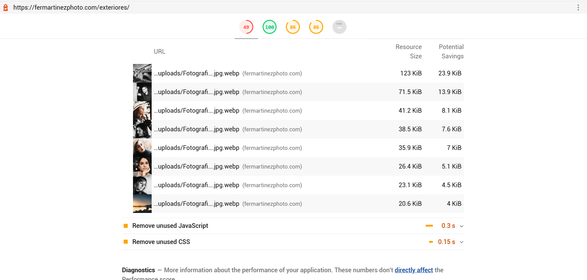

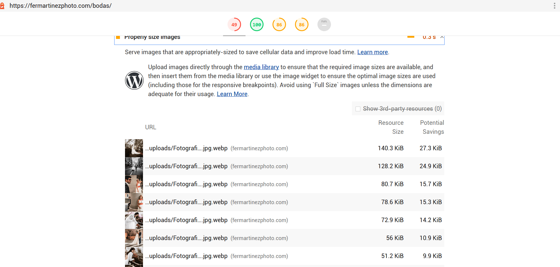

Sigo haciendo pruebas para optimizar al maximo mi sitio web "https://fermartinezphoto.com", entre otros que tengo contratados con webempres. Sé que es algo complejo y requiere bastantes conocimientos, pero me gustaria que me ayudarais a acelerar el Page Speed de mi pagina, en este caso tengo un problema con la carga de imagenes Webp, estoy usando el plugin Imagify, ya que comprimido todas las imagenes y verificado que están correctamente cargadas en la carpeta "uploads";, el problema es que parece no cargarlas en el navegador, ni Firefox ni Chrome, ya que en ambos el Page Speed me da la misma advertencia de que "no está usando la version webp" de esas imagenes. En el plugin Imagify he probado tanto las opciones "Mostrar imágenes en formato webp en el sitio" - "Usar reglar rewrite" y "Usar etiquetas "Picture", en este ultimo poniendo la direccion url "https://fermartinezphoto.com" de CloudFlare ya que es mi CDN, en ambas opciones da el mismo resultado, es decir, ninguno, la imagen Webp generada parece que no es cargada.
Me podeis aconsejar o guiar en qué puedo hacer o qué puede estar pasando? Para poder solucionar este problema que se traduce en un mal resultado en PageSpeed con un tiempo de carga superior a 1seg en ese punto

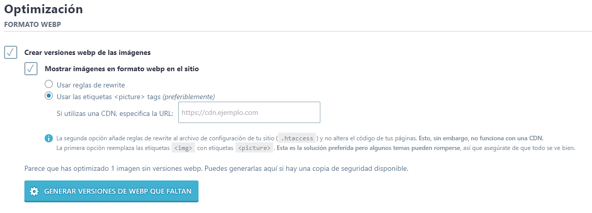

Hola Fernando,
Intenta con la siguiente configuración tal cual te lo comparto:
Esto es directamente dentro de imagify, en las opciones que nos comentas, y un paso muy importante que veo en tu web no esta mostrando las imágenes de ninguna galería en los enlaces de mi trabajo, esto debe estar ocurriendo por que al cambiar la configuración a webp autoptimize no permite la carga de estas imágenes para corregirlo ingresa a las configuraciones del mismo y en la pestaña de imágenes desactiva la carga diferida.
Te adjunto una captura del enlace al que me refiero: https://fermartinezphoto.com/bodas/
Nos comentas como te va, un saludo 🖐️ 🖐️

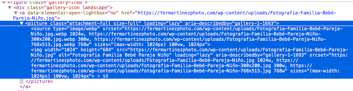

Hola Fernando,

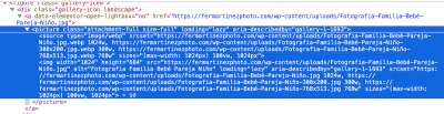

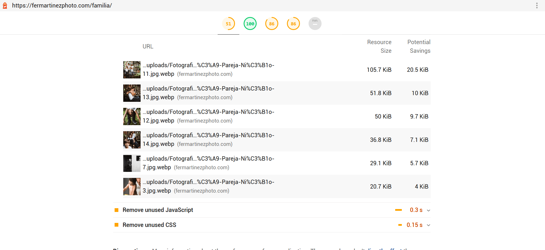

En tu web veo que las imagenes cargan en formato webp, adjunto captura.
Captura de Pantalla 2020 10 28 a la(s) 0.24.52
La captura anterior corresponde al código fuente de la página familia.
Respecto a las pruebas de optimización y rendimiento, he testeado tu sitio en pingdom tools y en GT Metrix obteniendo muy buenos puntajes:
https://tools.pingdom.com/#5d5b798244800000
https://gtmetrix.com/reports/fermartinezphoto.com/lpozIJmQ

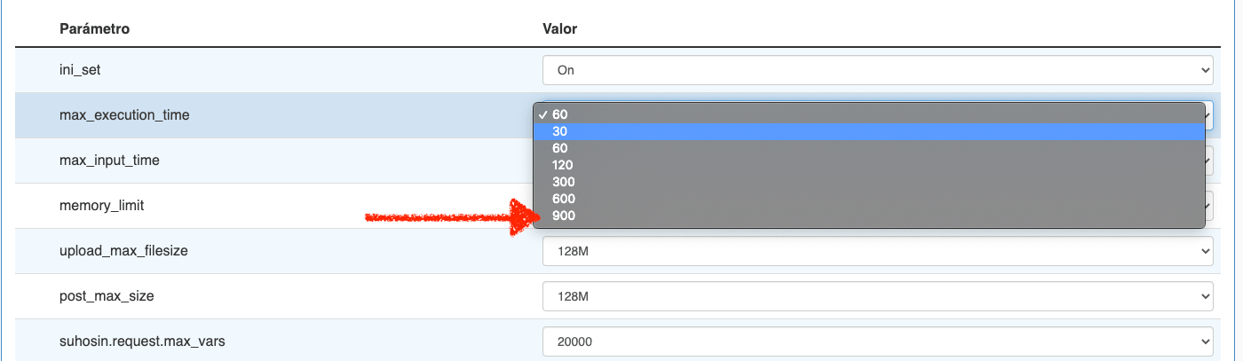

Se refieren a las fuentes ( tipo de letra ), esto no se puede solucionar ya que carga externamente, es decir carga desde los servidores de Google Fonts y al ser externo no se puede realizar ninguna mejora.
.- Accede a tu cuenta de cPanel -> configurar PHP
.- En el bloque " Parámetros PHP configurables " selecciona los valores máximos de todas las celdas
Captura de pantalla 2020 10 28 a las 13.04.35

Hola, he seguido todos vuestros consejos y recomendaciones y tanto la puntuacion en PageSpeed, GTMetrix etc, no ha variado en nada, sigue dandome los mismos avisos, y sigue sin cargar las imagenes webp ni utililizando en plugin recomendado por vostros y configurandolo como indica en las advertencias del propio plugin que dice que el servidor no admite reglas en .htaccess
Me desespera ya un poco porque no sé que mas pueda hacer que esté en mi mano

Realizando una análisis con Lighthouse (este es el complemento del cual se basa google para mostrar los resultados) veo que tus imágenes si se están convirtiendo a webp
Sin embargo veo que las imágenes de tu home no se estas convirtiendo, como prueba verifica si solo estas imágenes que tienes en el slider al convertirlas de forma manual y subirlas se toma el cambio

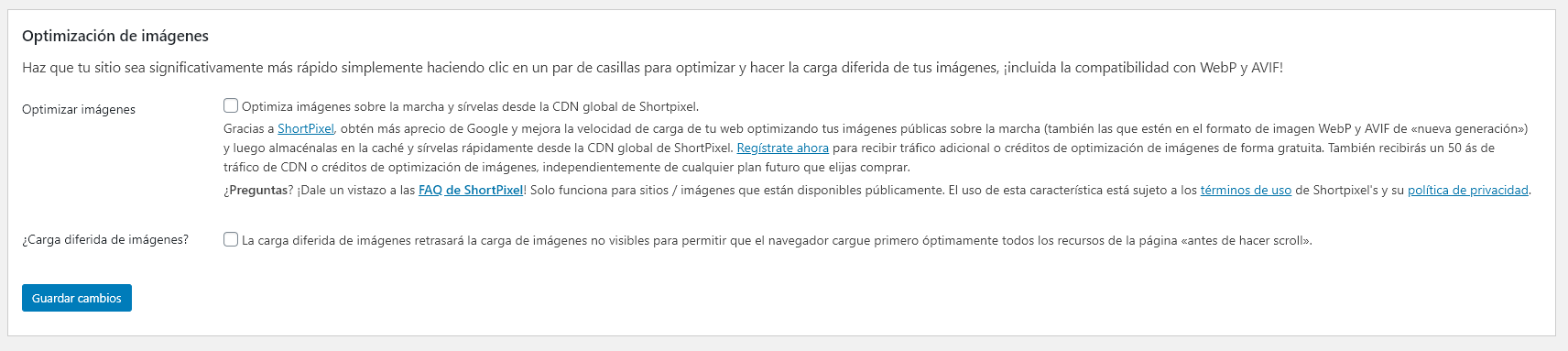

- Plugin de Imagenes. Imagify, he verificado que si funciona y sirve las imágenes en formato webp para navegadores compatibles, me gusta mas el interface, la forma de tratar la biblioteca de medios, etc, tambien me parece mas facil de configurar.

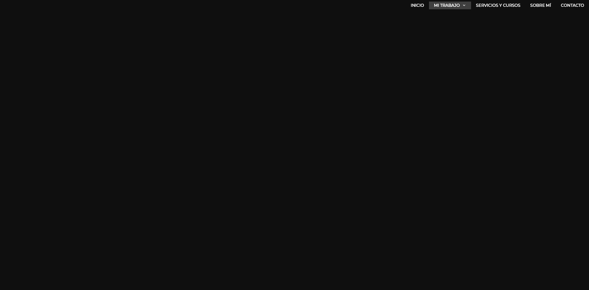

- El problema que tenía y sigo teniendo, es que la Home está maquetada con Elementor y parece que el Slider no admite la carga webp, al menos ya sé cual es el problema y no me preocupa excesivamente ya que el resto del sitio sí que realiza la carga webp sin problema con Imagify, marcando la opcion "usar etiquetas picture"

Una "última" cuestión, jejeje. Me aparece en el Page Speed y LightHouse, lo siguiente, que no sé la manera de resolverlo. Disculpad pero en este ámbito mis conocimientos son algo limitados
Preload key requests: Consider using `<link rel=preload>` to prioritize fetching resources that are currently requested later in page load. Learn more.
URL
Potential Savings
…fonts/generatepress.woff2
(fermartinezphoto.com)
Y por cierto, me sigue marcando todo el rato, Reducir el tiempo de respuesta inicial del servidor, pero entiendo que todo está bien configurado ahora y el servidor de webempresa está funcionando bien, pero me marca siempre esa opcion
