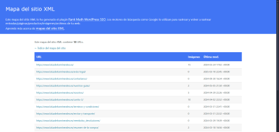

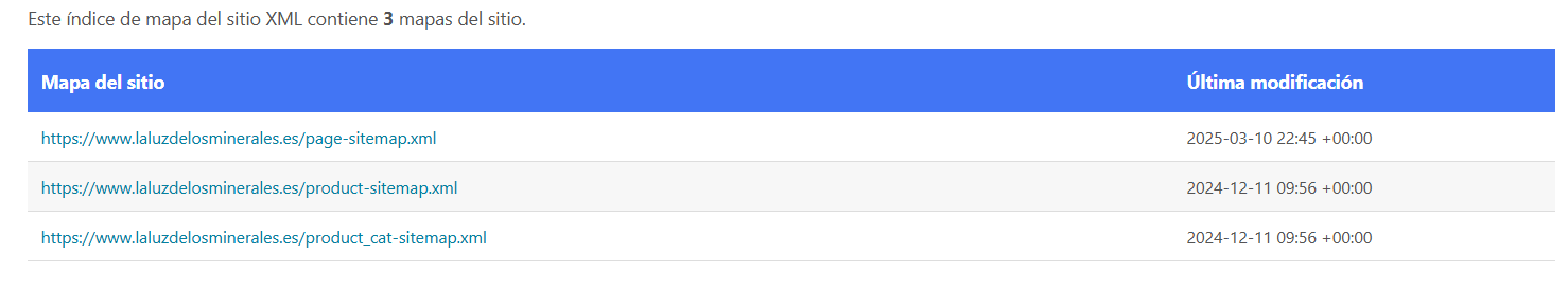

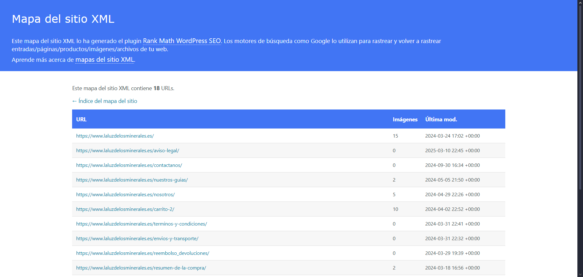

Una vez instalado el plugis, y a través de configuración avanzada veo que me seguía saliendo la misma configuración, aún así como quería hacer cambios he ido haciendo cambios poco a poco de la nueva configuración que quiero. Hoy al llegar el paso de ver el sitemap (adjunto imagen) veo que me sale que la última actualización es de 10/03/2025, pero ha sido reinstalado posterior a esta fecha.
Captura de pantalla 2025 03 19 225547
 ¿Sigo los pasos que me marcas en tus comentarios? ¿debo eliminar la conexión con search console aunque no haya subido el sitemap?

Asi puedes comenzar de nuevo si es lo que buscas. Sin embargo, no comprendo del todo el problema, actualmente ese sitemap es correcto:
Al hacer clic a las páginas me llevan a donde debe, ninguna genera un error 404 entonces por qué quieres eliminarlo? igualmente puedes evitar que el sitemap se cachee:
add_filter( 'rank_math/sitemap/enable_caching', '__return_false');
Agregas esto en tu archivo functions.php este lo encuentras en WePanel > gestion de archivos > public_html > dominio > wp-content > themes > tema utilizado > archivo functions.php, al final del todo agregas eso que te comparto. Tambien puedes seguir los pasos de esta respuesta de su foro oficial:

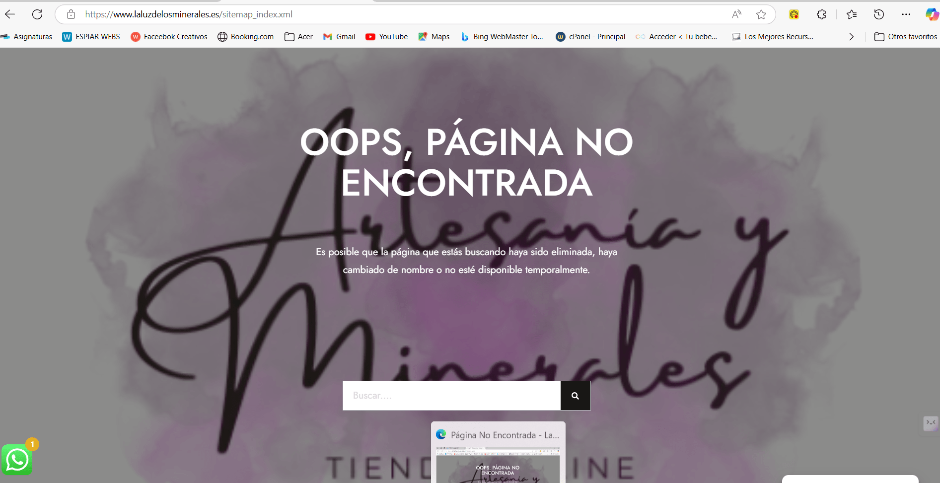

Yo al pinchar o copiar la dirección del site map, abrirlo en edge, en navegación privada me sale página no encontrada.

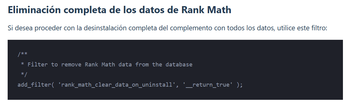

He decido borrar el plugins y empezar de 0, siguiendo las instrucciones del enlace https://rankmath.com/kb/uninstall/, que me indicasteis.
En la parte de añadir código a php que se cita en el artílculo, lo hice, pero no me aparecía el mensaje que indica rankmath al volver a plugins, sólo me daba la opción de borrar y así hice. El código añadido es el siguiente:
¿Cómo lo añadí a php desde apariencia y he borrado el plugins, debo borrar ahora de nuevo este código insertado en wordpress que añadí?

En mi mensaje previo se visualizaba sin inconvenientes, has realizado los pasos de la guia para restablecerlo? de igual forma no veo respuesta a la pregunta:
En ese momento estaba funcionando, por que borrarlo? vuelve a generarlo con rank math, verifica con esto:
https://rankmath.com/kb/sitemap-404-error/

@argenis lo que buscaba es que se viera correctamente el sitemap, que si ves un comentario del día 19 que adjunté imagen, tiene más líneas el sitemap y de diferentes fechas a la actual.
Además de que generaba al pinchar en el enlace error 404, que ahora no lo da.
También por que por ejemplo, en el sitemap cuando os escribí salía la siguiente url, https://www.laluzdelosminerales.es/producto/pulsera-de-serenidad/?add-to-cart=813, y por más que la he buscado desde páginas en el panel de wordpress, no aparecía por ningún sito. Además ahora desde google search console, como añadí el último sitemap que tenía (19/03) en el apartado de páginas, sigue saliendo esta en: Página alternativa con etiqueta canónica adecuada.
También me salían páginas en la imagen del día 19 que estaban borradas, o en borrador, y de hecho actualmente me salen como no indexadas en search console.

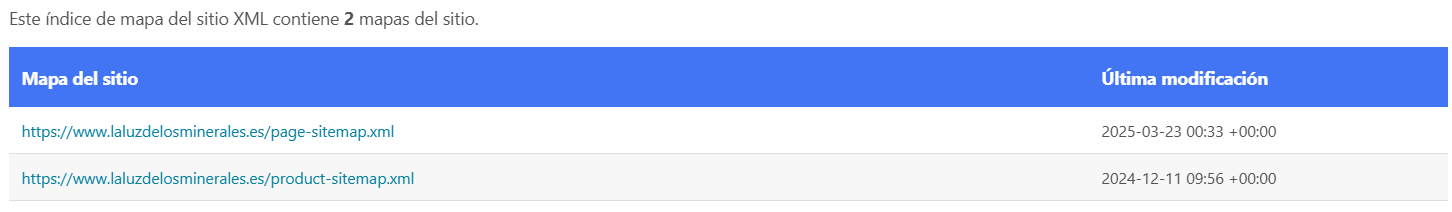

Bueno, resumiendo creo que actualmente ya está todo correcto y la útima modificación pinchando en sitemap de rankmath, aparece fecha 23/03/2025 por lo que entiendo que ahora si está bien creado el sitemap, ¿estoy en lo cierto?
Es verdad que si lo he conseguido es gracias a vuestra ayuda, siguiendo los artículos que me habías mandado enlace.
Respondido : 26/03/2025 9:30 pm
Respuestas: 12384
Hola Maria,

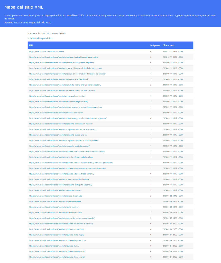

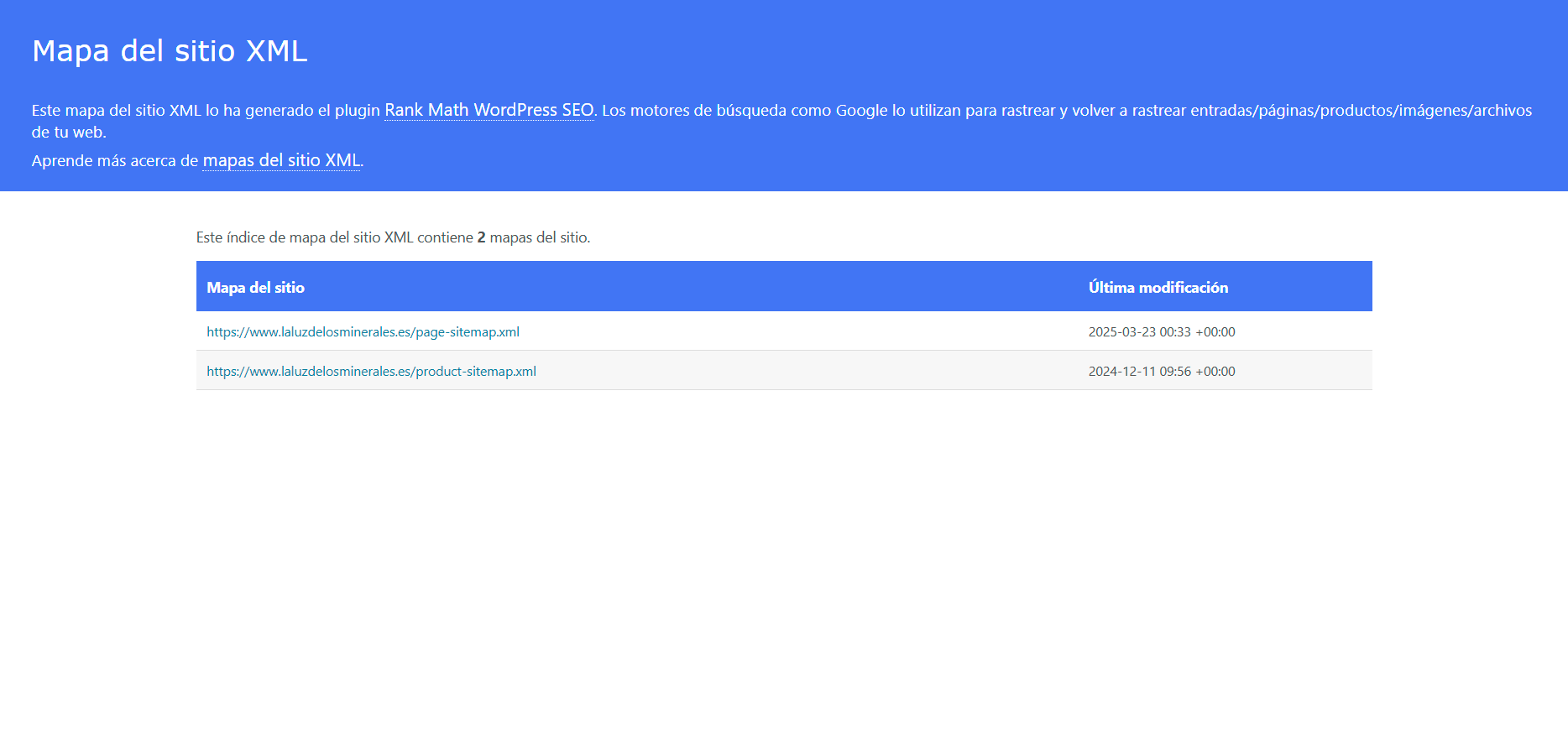

Comprendo, te comparto el sitemap que veo de productos:
y la general me muestra otras fechas antiguas:
Verífica vaciar todas las caches, tanto de tu plugin de wp rocket como el de varnish, para que permitas que el sitio cargue a todos la nueva versión.
Respondido : 26/03/2025 10:57 pm
