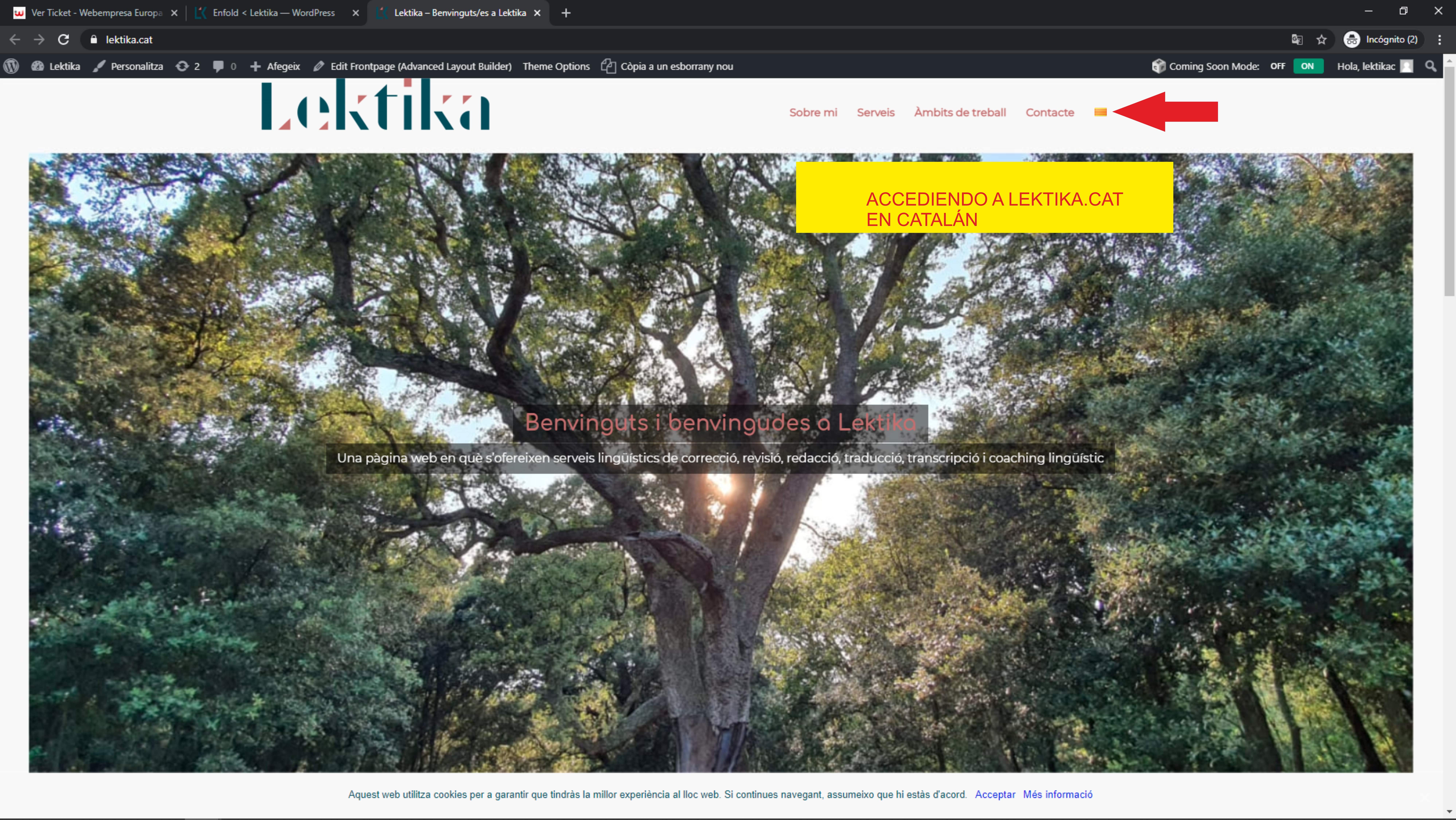

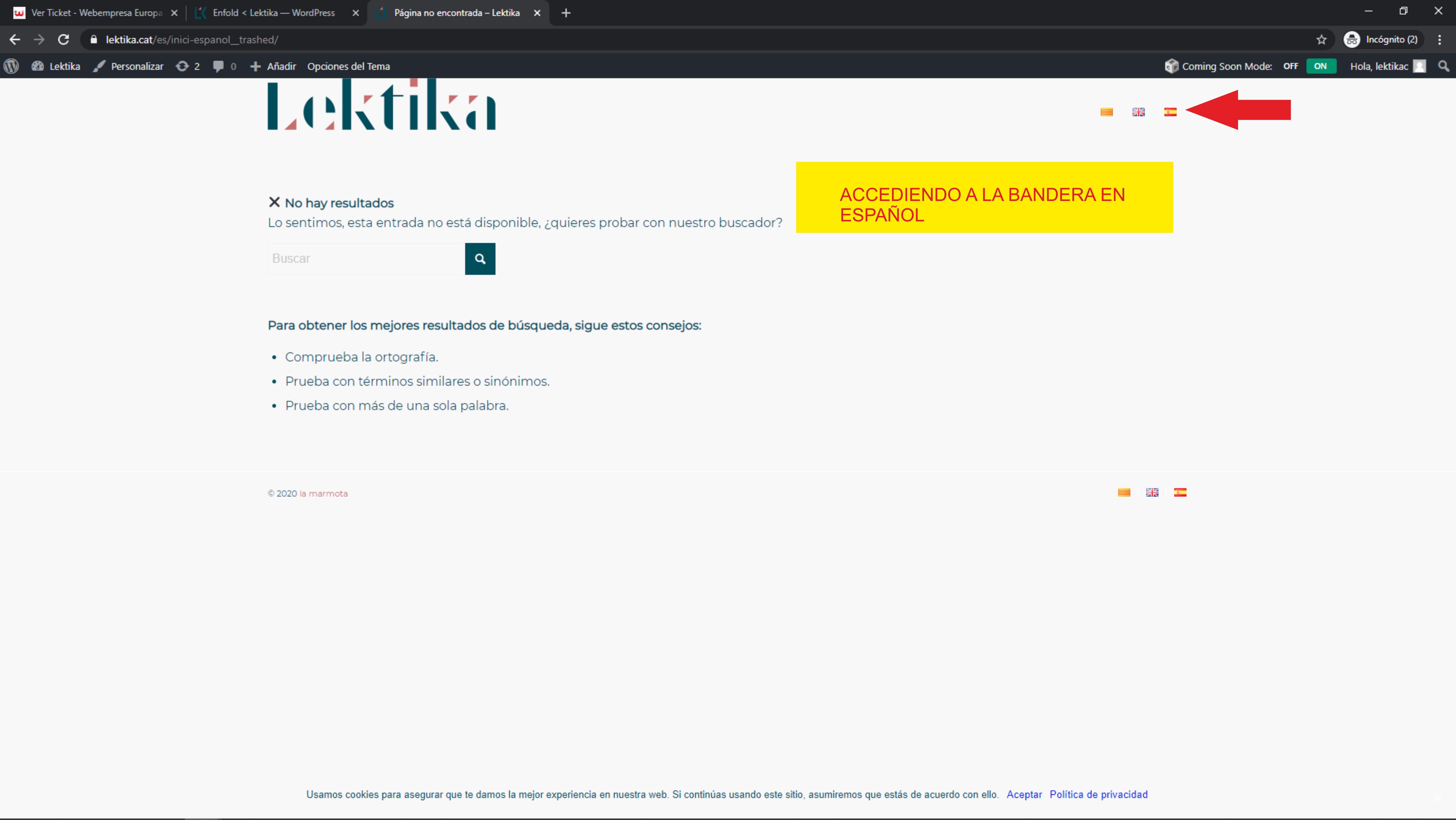

La verdad que es increíble la ayuda que me estás ofreciendo. Tan rápida y detallada. He conseguido crear las copias en inglés y castellano de la página principal, peeeeeeero nuevamente vuelvo a estar con problemas. Accedo a la principal: lektika.cat. Carga correctamente. Pero ahora en las banderitas, cuando selecciono la inglesa o la de castellano vuelve a aparecer el mensaje de Page not found 🙁

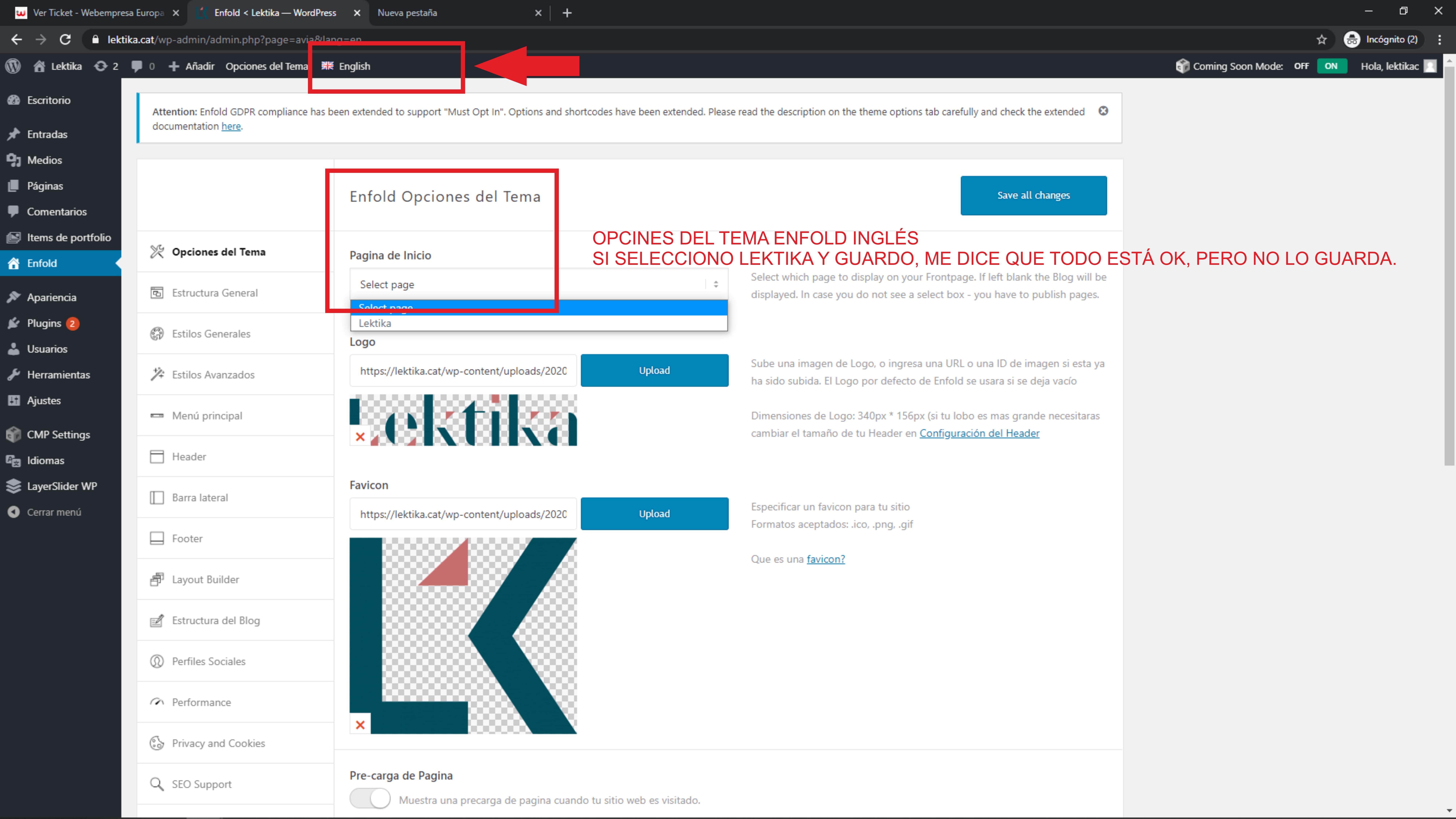

El problema es que realizo el cambio que me comentáis en las opciones del tema Enfold. Seleccionando previamente la bandera del idioma que quiero definir. Guardo los cambios, me dice que los cambios se han guardado pero cuando pruebo a acceder aparece el mensaje de Page Not Found.

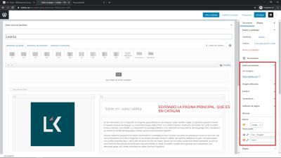

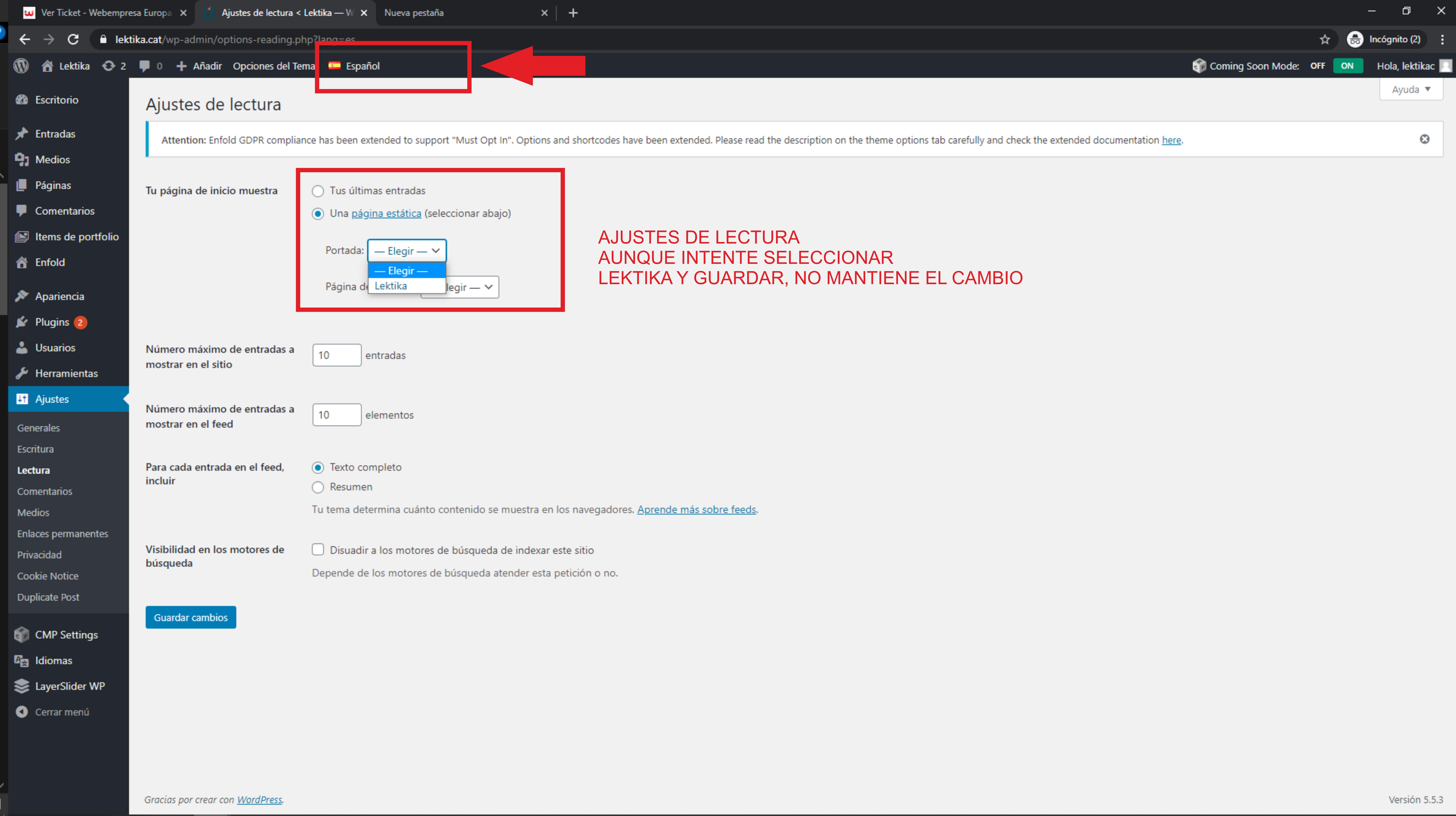

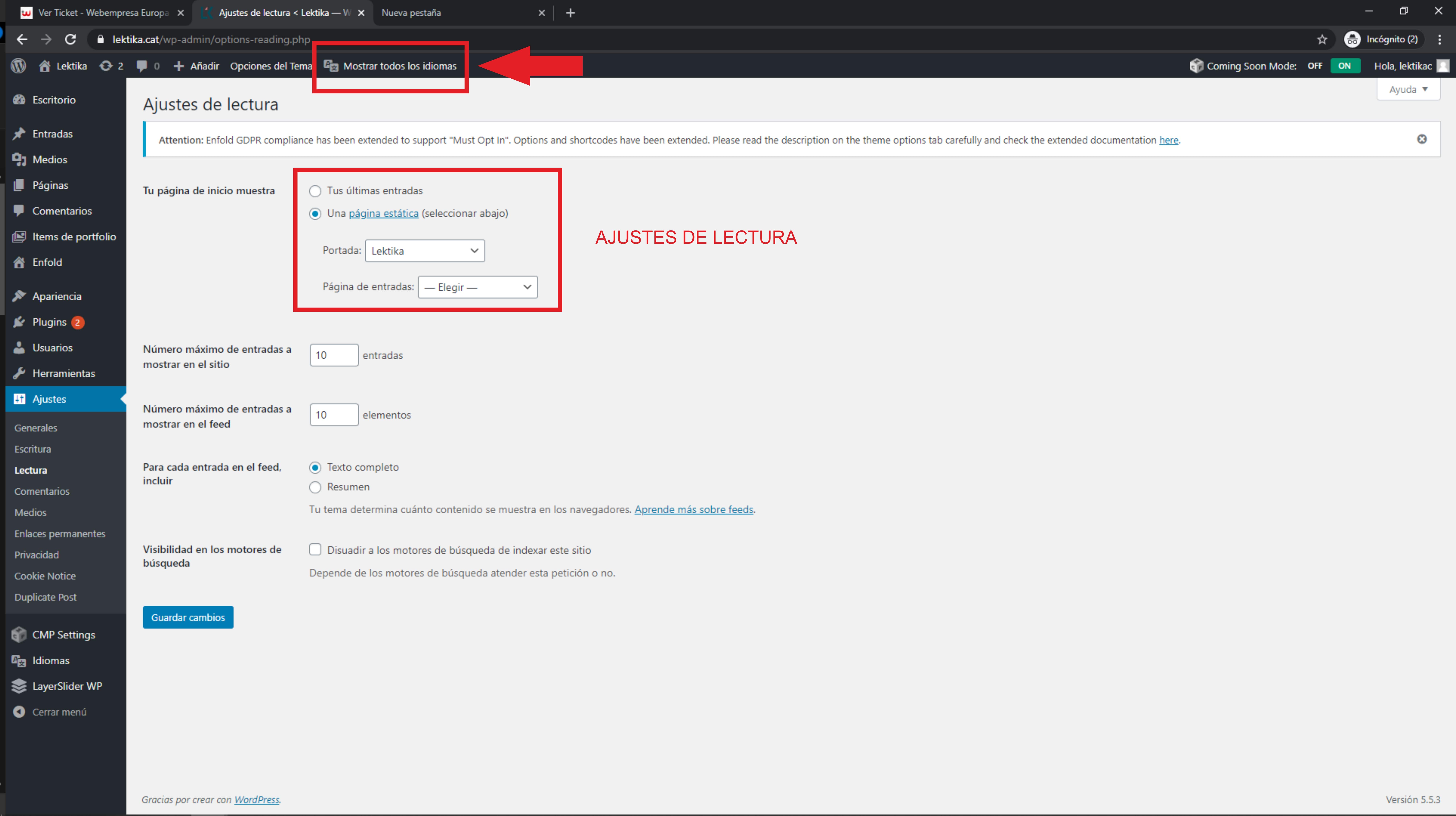

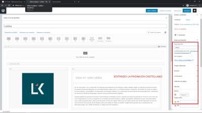

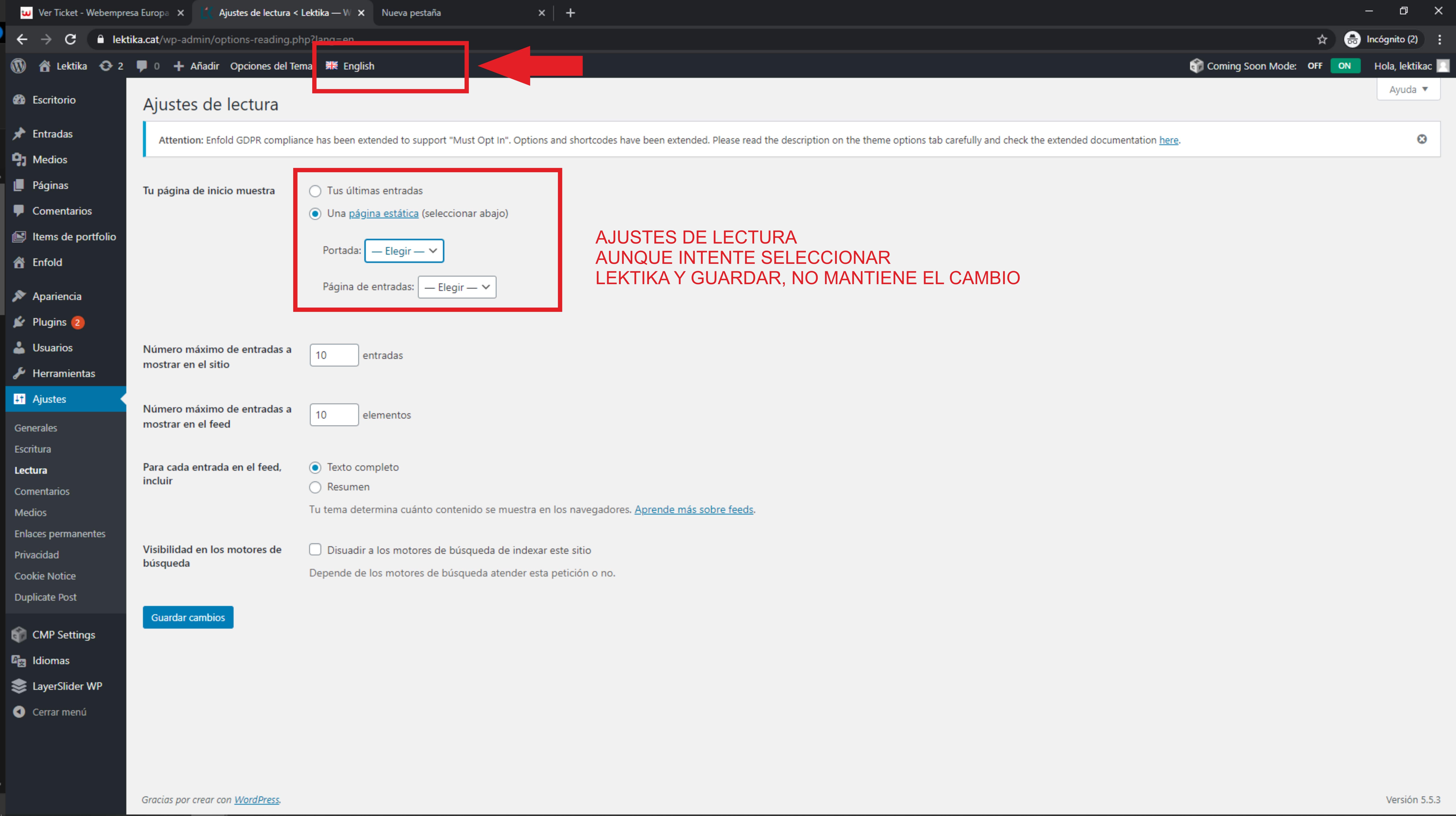

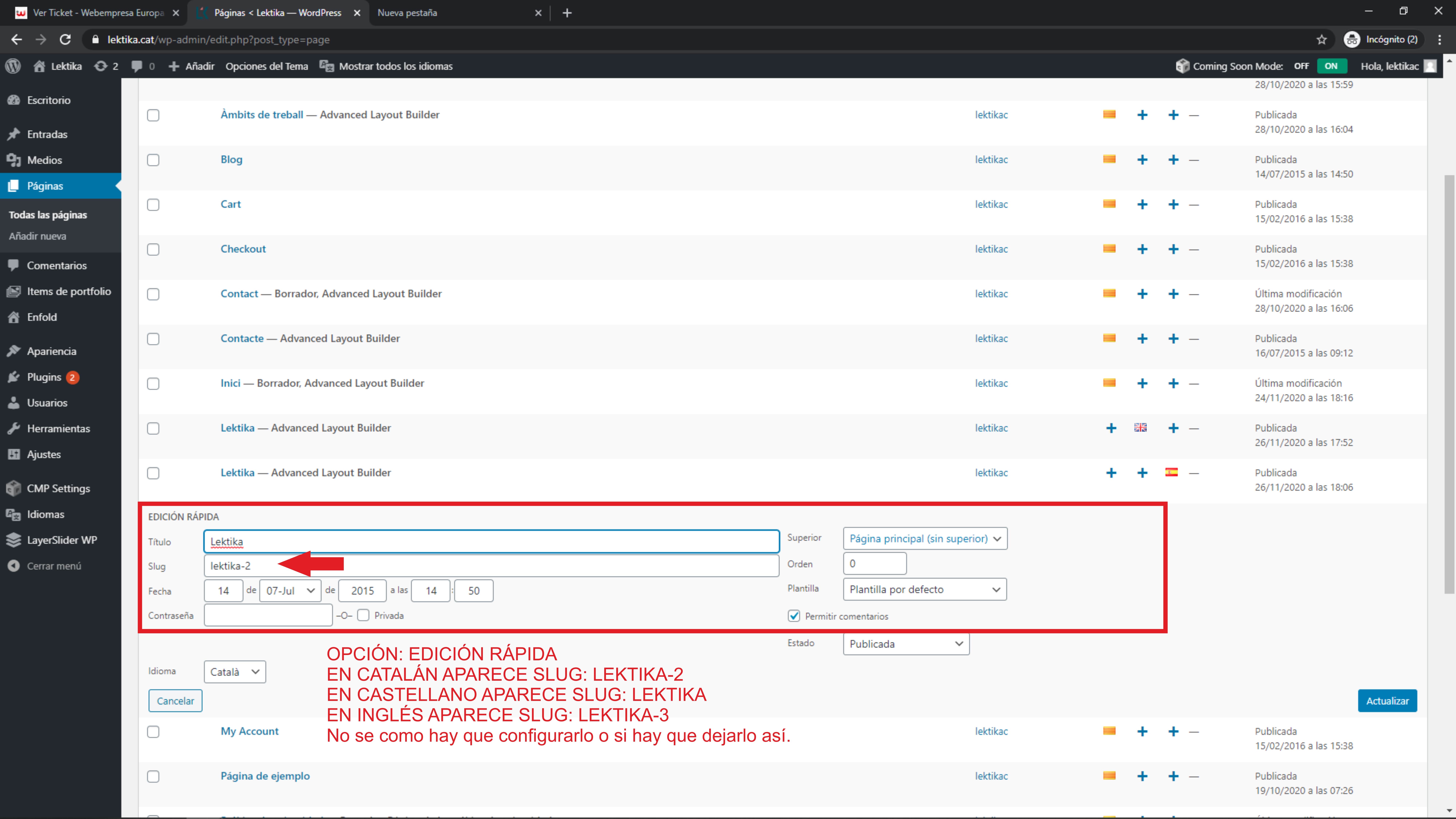

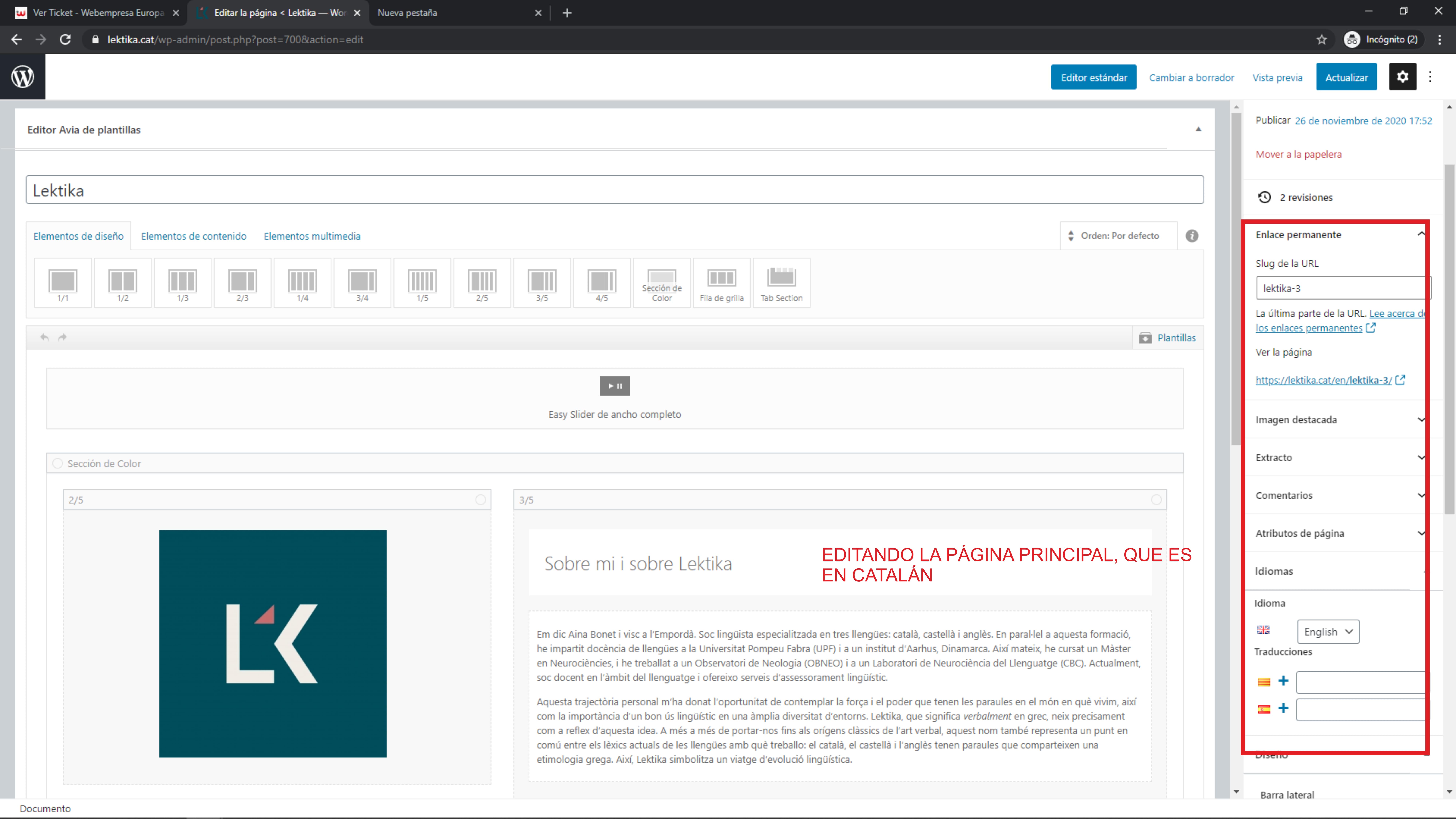

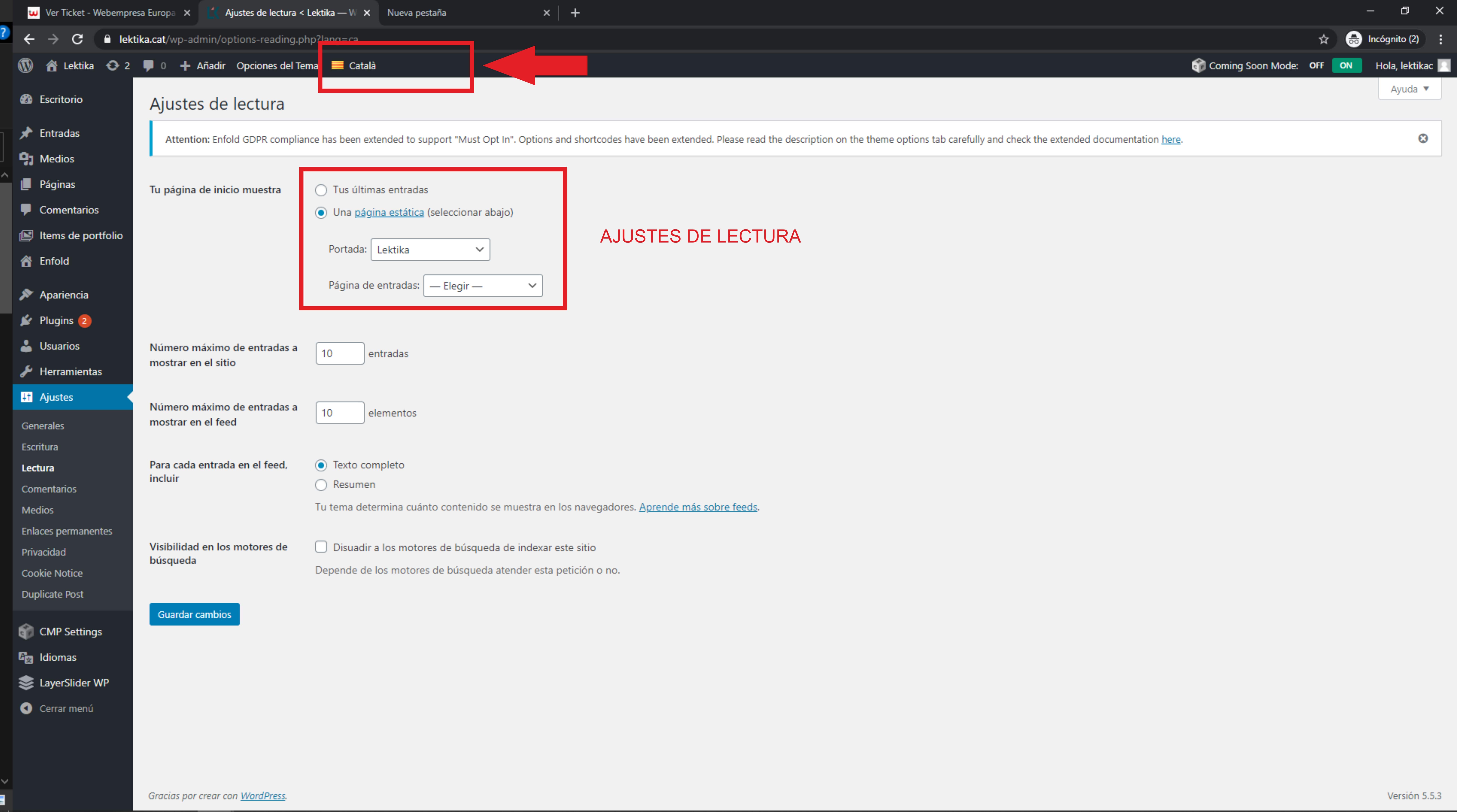

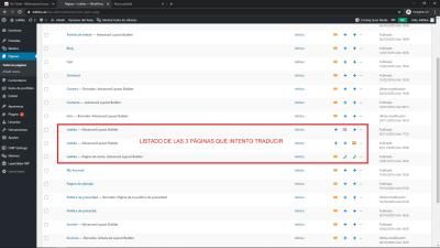

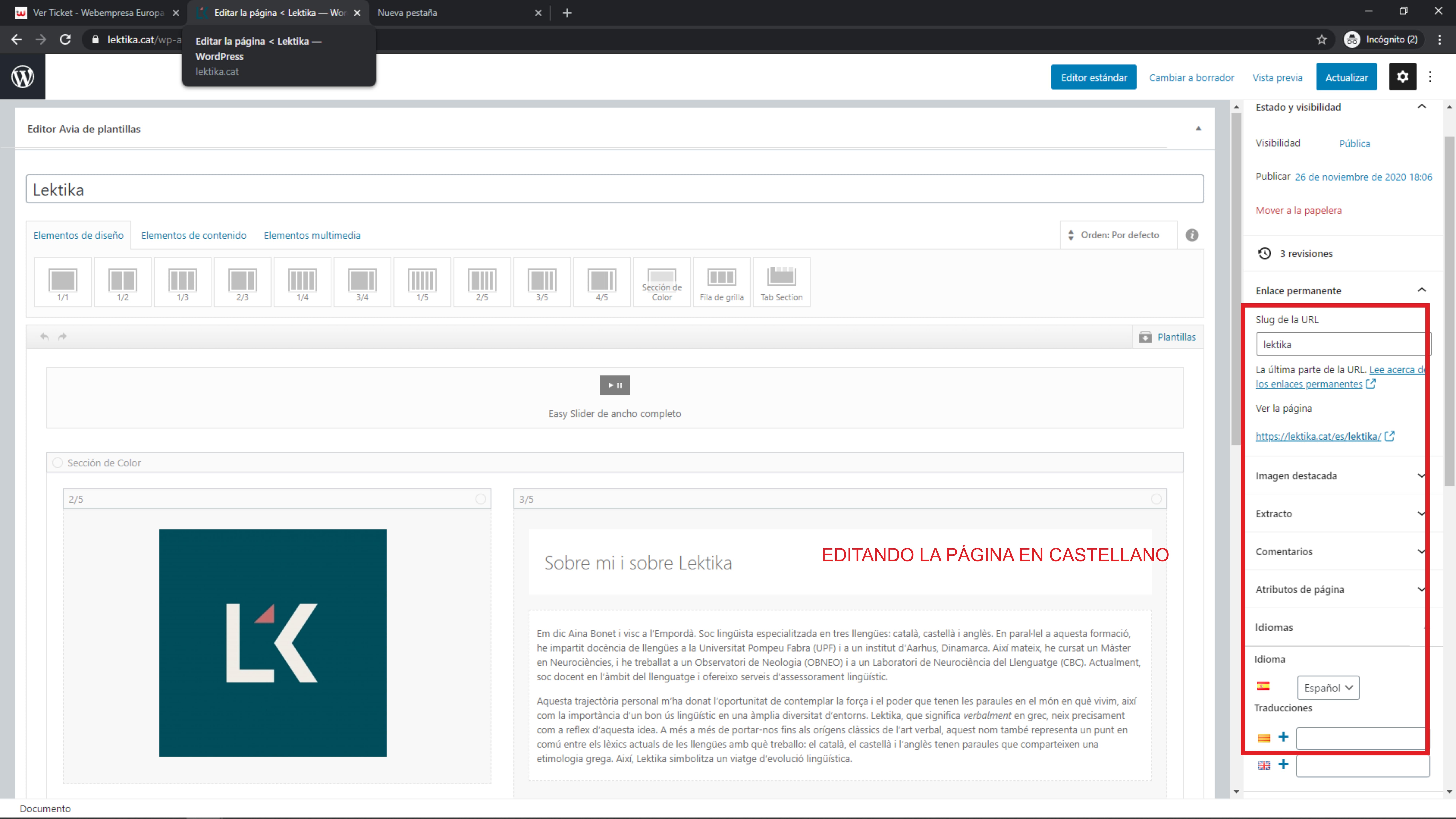

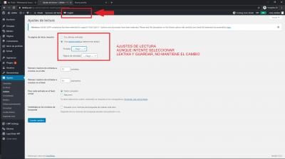

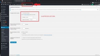

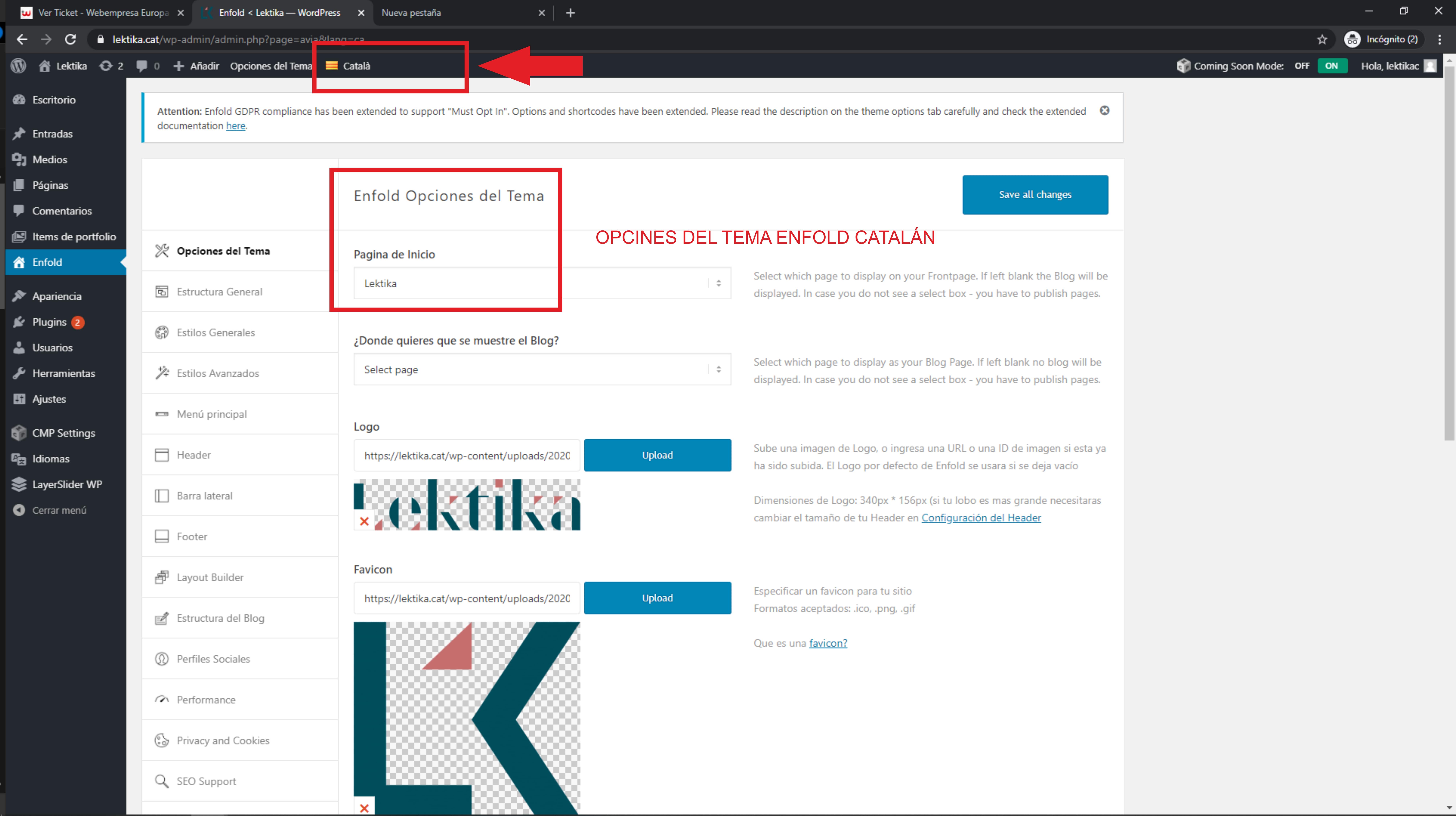

@karen Os adjunto todas las capturas de pantalla que creo que tienen relación con el problema... es desesperante... no se qué hago mal... siento la torpeza. Muchas gracias por la ayuda. He hecho anotaciones en color encima de las capturas. Las fotos están numeradas del 1 al 16, pero no se si se habrán subido en orden.

Hola Aina,
Prueba los siguiente, no selecciones todos los idiomas. Selecciona por idioma, por ejemplo catalán y configuras la pagina de inicio para este idioma, luego seleccionas español y igualmente configurar la pagina de inicio para este idioma y por ultimo ingles y realizar el mismo paso. Ve guardando los cambios cada vez que configures la pagina del idioma seleccionado.
Luego de realizar toda la configuración, carga nuevamente tu pagina en una nueva pestaña y comprueba si con esto logras que se muestre de forma correcta la pagina.

@karen Hola Karen, el tema del slug que aparece con cada variante de página, es correcto que se asignen automáticamente así?
Pensaba que detectarías algún error con las capturas de pantalla que os he enviado, pero por tu respuesta no parece que sea el caso...

Básicamente el error como te comenta Karen es que no selecciones Todos los idiomas para elaborar esta configuración de la homepage, adicional a eso haz como te indica paso por paso la selección por medio de los idiomas que tienes configurados es decir español, ingles y catalán.
Luego de que termines esta configuración que se visualice correctamente puedes verificar el tema de las url y enlaces permanentes.

@argenis Lo que comentais de ir asignando la página de inicio idioma por idioma, e ir guardando cada vez que realizó un cambio, com veis en las capturas también lo he hecho y a pesar de que no da ningún mensaje de error al guardar, no mantiene el cambio.
Lo volveré a probar pero no me ha funcionado anteriormente.

Según las capturas veo que los estas haciendo en muchos lugares al mismo tiempo, trata haciéndolo de la forma en la que se te ha estado comentando,
  1. Ingresa al idioma correspondiente
  2. Ingresa al panel lateral de enfold(es), enfold(en), enfold(ca) para las respectivas selecciones de idioma
  3. Ingresa en las opciones que te muestra homepage o página principal sea el caso y selecciona la página interna que seleccionaras como home.
No hagas los ajustes de General > Lectura. tampoco hagas click en todos los idiomas para seleccionar estos ajustes, una vez hagas esto verifica si se ve correctamente, este es el procedimiento en el cual se configura los idiomas, si no se configuran correctamente siguiendo únicamente los pasos que te comparto debes contactar con el desarrollador del tema ya que puede estar interfiriendo en el funcionamiento del los plugins en general de multilenguaje.
PD: Según tengo entendido soporte de Enfold(tu tema) tienen permitido ingresar a tu wordpress en caso de ser necesario, y en efecto los url son secundarios primeramente necesitas solventar la buena configuración de los idiomas
