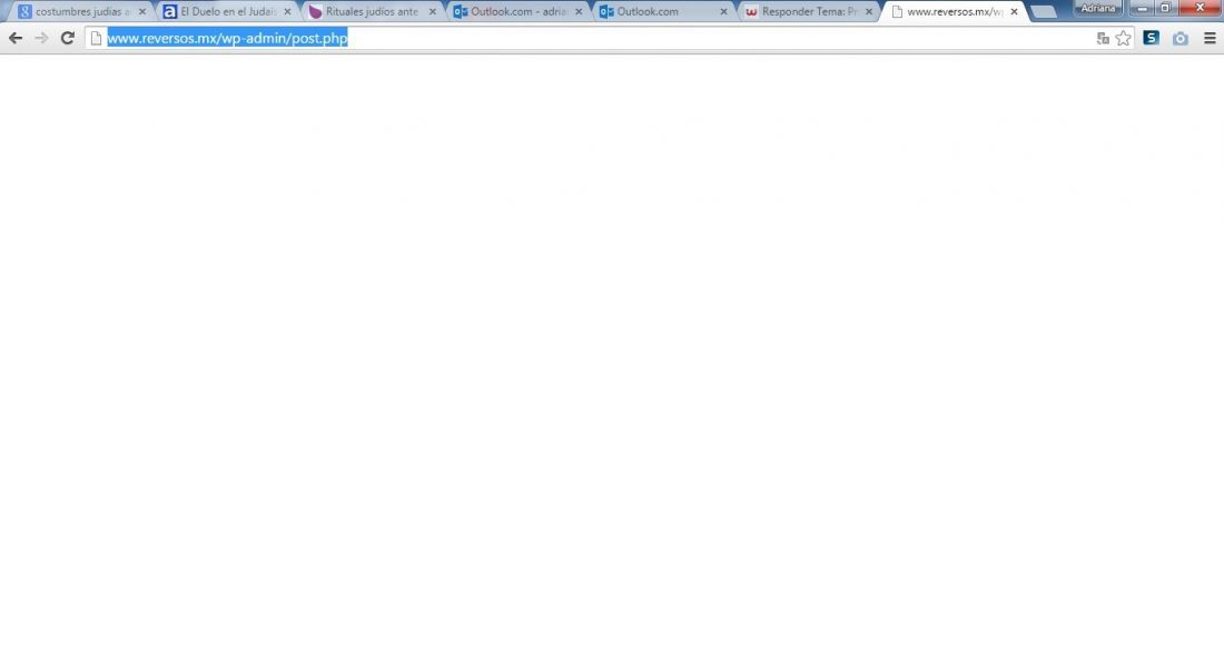

Hace un par de semanas tuvimos problemas con nuestro sitio. Todas las entradas y páginas se veían en gris. Levantamos un ticket y nos mencionaron que el problema era el plugin w3 chaché.
Lo limpiamos y todo ´parecía volver a la normalidad, pero desde entonces, al publicar una entrada, ya no vuelve automáticamente a donde están todas las entradas, ya no guarda los datos de los subtitulos ni tampoco los datos del seo.
Inclusive, al instalar cualquier plugin se desconfigura todo el portal.

He desactivado el plugin desde hace 3 días, no he tenido problemas en cuanto a la navegación, pero sigo teniendo el mismo problema. No se guardan ni los subtitulos, ni el seo. Además, sigue poniedosela pantalla en blanco al cargar una nueva entrada,

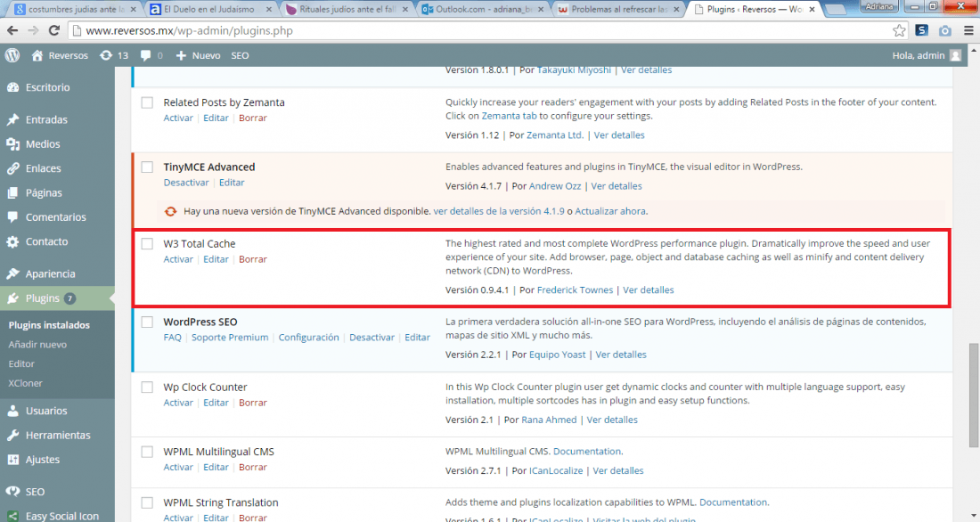

Me comenta un Técnico de Soporte que en tu sitio Wordpress estaba aún activo el plugin de caché que nos comentas. Por lo que de forma excepcional te ha renombrado este plugin para desactivarlo y ha vaciado la caché del sitio.
Revisa si ahora puedes realizar cambios y visualizarlos al momento.

Hola! Muchas gracias.
Yo lo veo desactivado. Te mando foto de como aparece.
El plugin aun no está renombrado y sigo viendo la pantalla en blanco al cargar una nueva entrada.

Ha pasado más de una semana desde que instalé el súper cache, ya he eliminado el w3 cache, pero sigo teniendo el mismo problema: No se guardan los datos del subtítulo ni del SEO. Al guardar una entrada nueva se pone la página en blanco en lugar de ir a la página de todas las entradas.

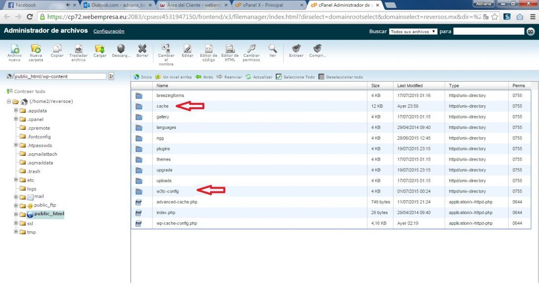

Respuestas: 48
Hola de nuevo!
Al intentar corrar el contenido de la carpeta que me indican, me surge una duda. Dentro de la ruta public_html/wp-content/ encuentro varias carpetas con el nombre caché, w3p caché, chache php. Me podrían indicar de cuál carpeta es la que tengo que borrar el contenido.
