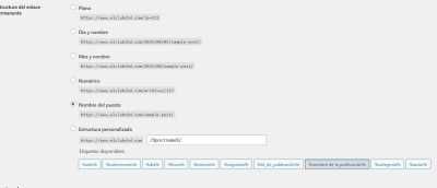

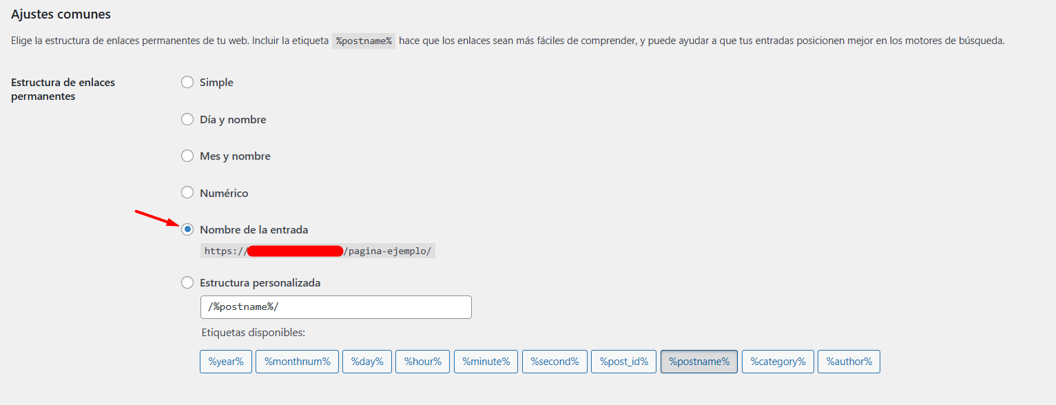

Teniendo esto presente y considerando que mencionas que antes si que funcionaba yo probaría actualizando la estructura de los enlaces permanentes, desde Ajustes -> Enlaces Permanentes vas a escoger la opción de "Nombre de la entrada"
Luego guardas cambios y validas si la vista se muestra de manera correcta
Respondido : 02/08/2025 4:29 pm

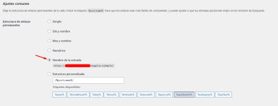

@pepesoler Hola y gracias por tu ayuda.
Respecto a lo del nombre de la entrada, no lo tengo como la captura de pantalla
No sale nombre entrada
 Y al desactivar Elementor se me ha desconfigurado toda la web, así que no se que hacer. Lo he vuelto a activar. El caso es que ayer me pedía licencia otra vez. Se la puse de nuevo y se supone que está todo solucionado menos los productos de Nuestra tienda que siguen sin aparecer.
Respondido : 05/08/2025 10:51 am

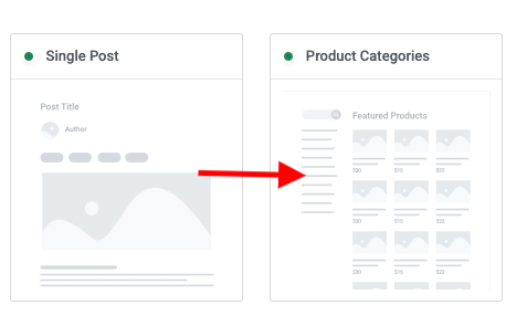

.- Accede a Elementor -> Theme Builder
.- Selecciona Product Categories

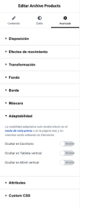

.- Pulsa editar en al pagina " Nuestra tienda "
.- Selección el modulo productos y en al pestaña Avanzado -> Adaptabilidad  comprueba que no lo tengas oculto:

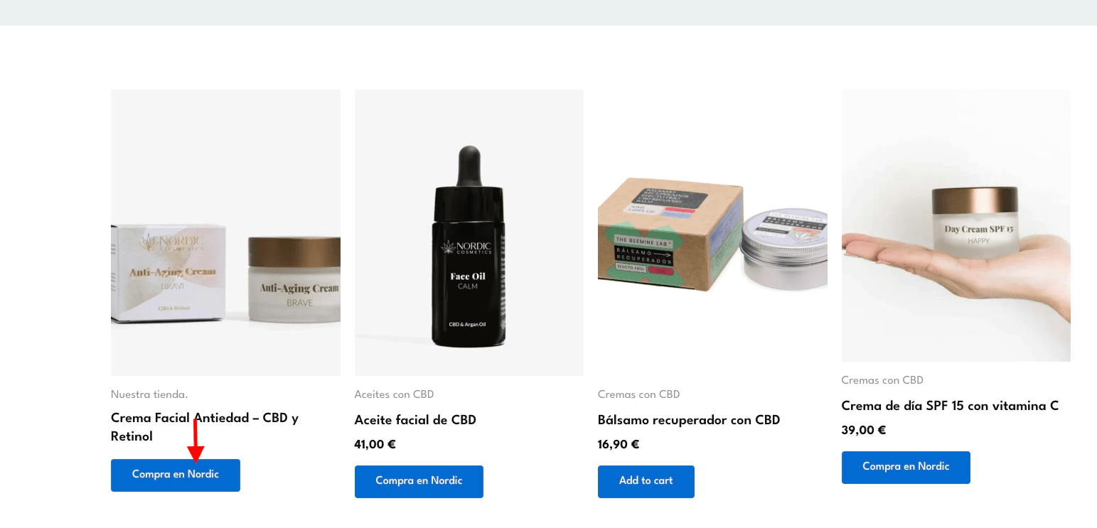

@pepesoler Hola Pepe, ya me lo han solucionado pero ahora los productos de afiliado no funcionan, es decir, antes pinchabas en "comprar en Nordic" y te llevaba al producto de la página de Nordic pero ahora después de solucionar lo de los productos desaparecidos, tengo ese problema. Qué cruz.

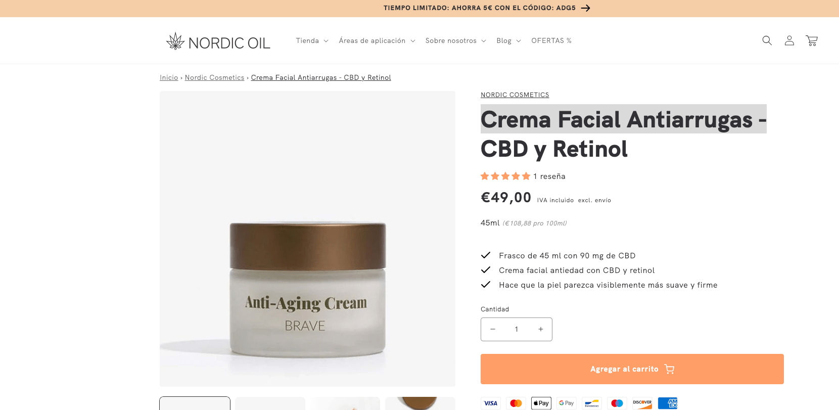

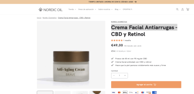

Pues veo que funciona el enlace, por ejemplo en este producto:
chrome capture 2025 8 7 (4)
Si pincho en comprar me lleva a la pagina de Nordic:
Captura de Pantalla 2025 08 07 a las 11.34.31
Respondido : 07/08/2025 9:34 am

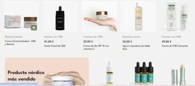

@pepesoler en esa página si pero prueba a entrar aquí que la página del producto
Nordic
Respondido : 07/08/2025 9:37 am

@pepesoler    https://www.elclubcbd.com/ antes del footer
Respondido : 07/08/2025 9:47 am
Respuestas: 42192
Hola Raul.

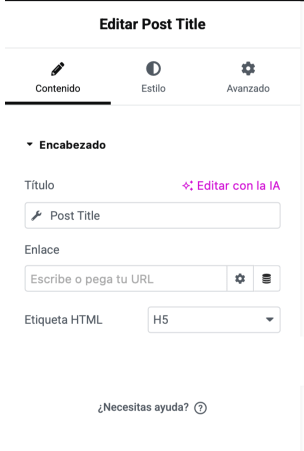

Vale es la pagina de inicio y por lo que veo es el modulo de loop productos que por defecto enlaza al producto y dentro de la ficha del producto sí que esta el botón para comprar en Nordic.
Si quieres modificar el comportamiento tienes que añadir el enlace editando el titulo del producto en el modulo de productos.
.- Accede a plantillas -> todas las plantilla y busca la plantilla " loop for product home "
.- Edita el titulo y en opción de enlace añade la URL del producto en Nordic:
Captura de Pantalla 2025 08 07 a las 13.23.27
Respondido : 07/08/2025 11:31 am
