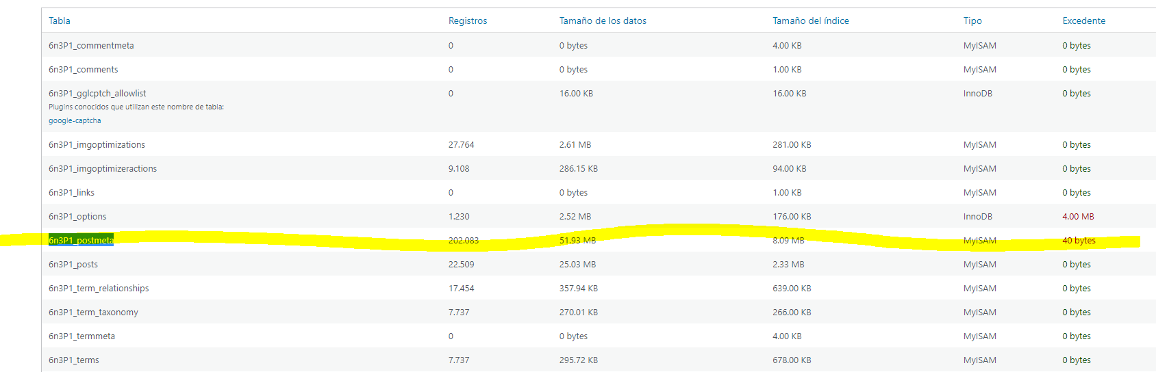

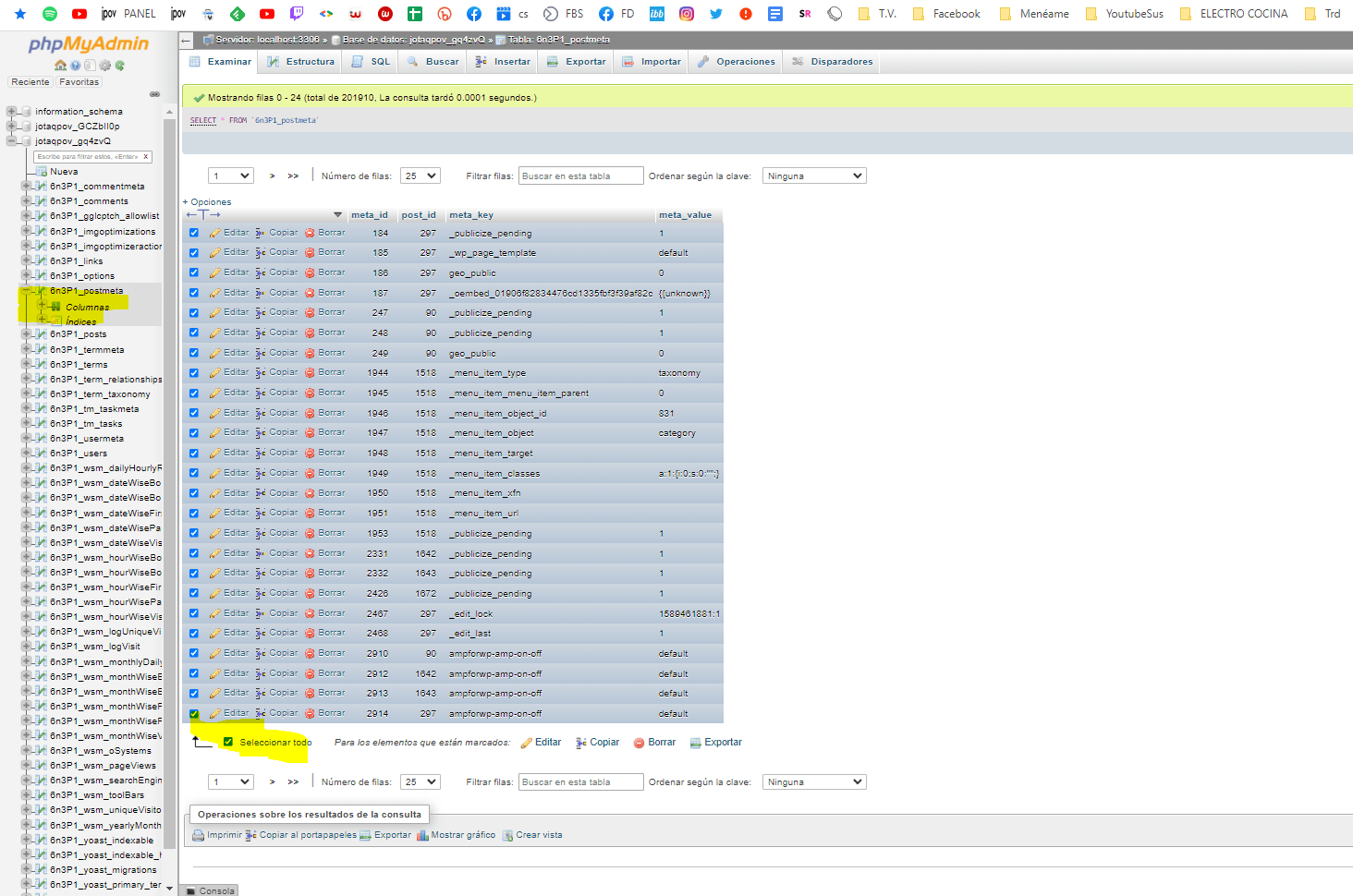

Hola me indican que mi tabla 6n3P1_postmeta... tiene 201872 registros en la Base de Datos
Utilizo el WP optimice.
Intenté optimizarla manualmente como indica su guía: https://guias.webempresa.com/preguntas-frecuentes/optimizar-una-base-datos-phpmyadmin/   ero no veo la opción de optimizar la tabla.

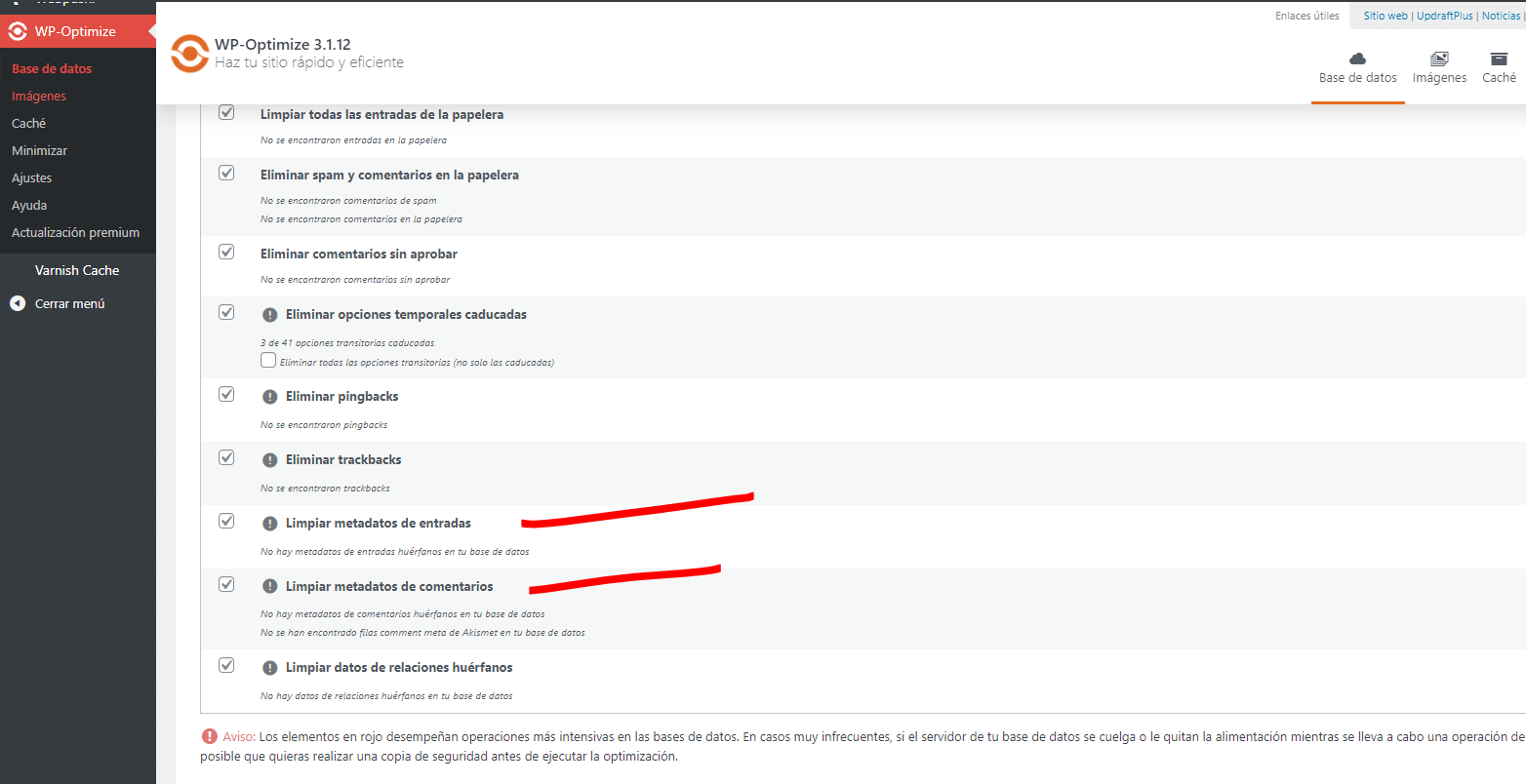

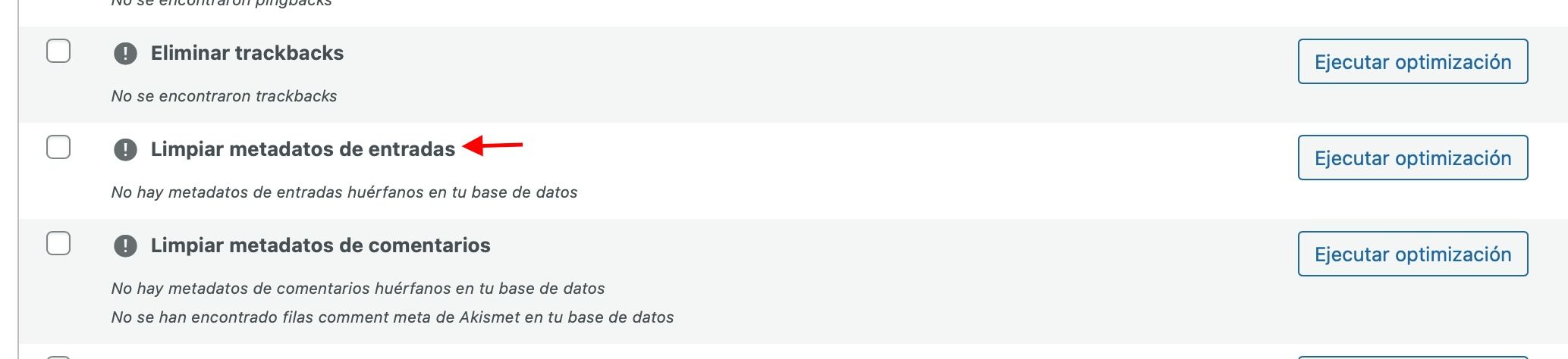

Si utilizas WP Optimice en la opción bases de datos -> Limpiar metadatos de entras realizara una limpieza de esa tabla:
screenshot nimbus capture 2021.10.28 12 49 36

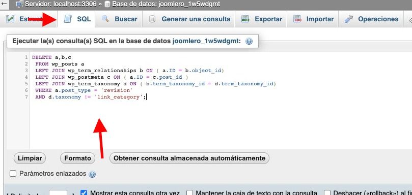

Si quieres limpiarlo desde las opciones de la base de datos puedes utilizar la siguiente consulata:
DELETE a,b,c
 FROM wp_posts a
 LEFT JOIN wp_term_relationships b ON ( a.ID = b.object_id)
 LEFT JOIN wp_postmeta c ON ( a.ID = c.post_id )
 LEFT JOIN wp_term_taxonomy d ON ( b.term_taxonomy_id = d.term_taxonomy_id)
 WHERE a.post_type = 'revision'
 AND d.taxonomy != 'link_category';
Seleccionas la Opción SQL del menu superior y añades la consulta:
screenshot cp605.webempresa.eu 2083 2021.10.28 12 58 38
De la consulta tienes que modificara " wp_ " por el prefijo de tu base de datos.

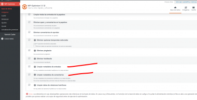

@pepesoler Hola, dedse WP Optimizer eso ya lo hago. La única opción que no tengo activada es "Eliminar todas las opciones transitorias (no solo las caducadas)"

Hoal jota.
Lo que te indica es que no hay datos huérfanos para eliminar.
Prueba a limpiar la tabla desde la base de datos.

Hola Jota,
El prefijo de tu base de datos es el que está añadido en tus tablas, por ejemplo si es sobre la imagen que nos compartes es 6n3P1_
Screenshot   2021 10 28T084215.156

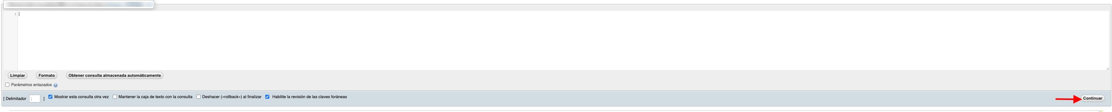

@karenHola, hice esto pero no sé si lo hice bien,pq no me sale ningúna indicación o mensaje
Respondido : 29/10/2021 8:12 am
Hola Jota.
Tienes que pulsar en el boton " Continuar " que tienes en la esquina de la derecha:
screenshot cp506.webempresa.eu 2083 2021.10.29 10 25 14
Recuerda tener una copia de la base de datos antes de eliminar algo.
Respondido : 29/10/2021 8:27 am

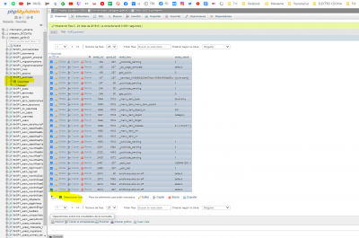

@pepesoler Ok, hice esto
Respondido : 29/10/2021 8:30 am
Hola Jota.
Si es eso, lo que no encontró datos huérfanos para eliminar, es decir, esa tabla la tienes optimizada y no hay datos para eliminar.
Si et fijas en el código veras que busca los datos " Null " ID IS NULL, es decir, busca ID que estén vacíos y no tengan datos relacionados, si existen datos no elimina esos registros.
