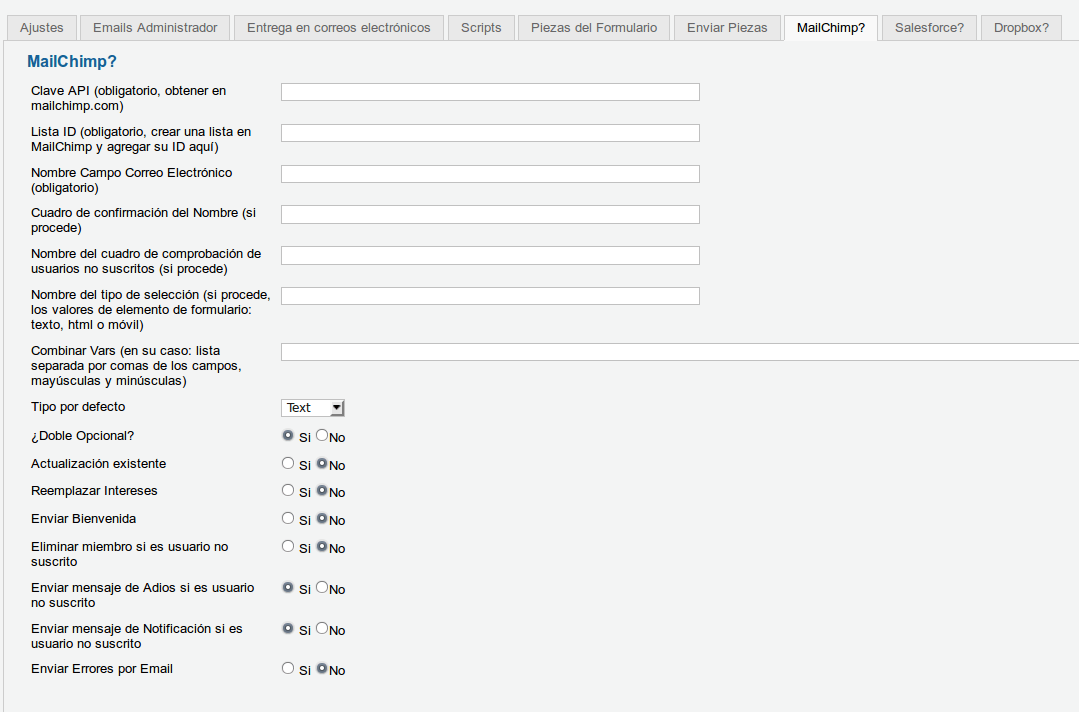

Supongamos que has creado un formulario en BreezingForms con el modo clásico. Cuando estás editando el formulario tendrás que pulsar en el botón Editar Formulario. Se muestra una nueva ventana donde verás un enlace MailChimp® y otro que pone Salesforce®. Aquí verás los parámetros que hay que configurar.
Revisa el siguiente artículo de nuestro blog donde se explica la integración con Mailchimp:
Para Salesforce no disponemos de ningún artículo.

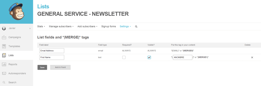

estoy probando con Mailchimp.
He seguido todos los pasos del enlace que me has pasado.
Pero no me actualiza los nuevos subcriptores dentro de MAILCHIMP!

ADJUNTO CAPTURAS
Respondido : 19/06/2014 10:00 am

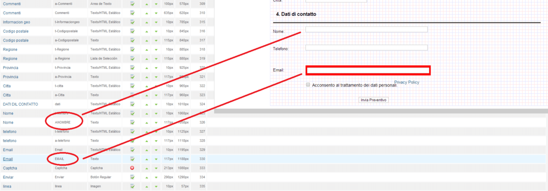

Hola Javier,
¿Has configurado en el formulario de Breezingforms?:
