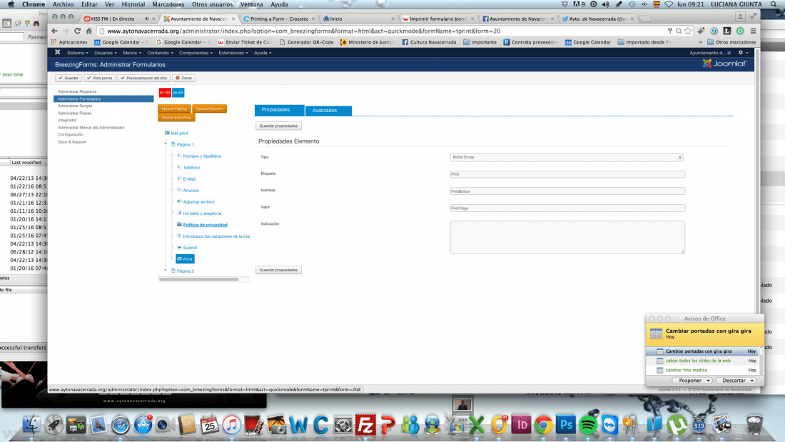

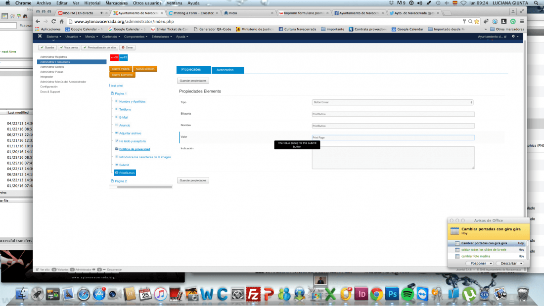

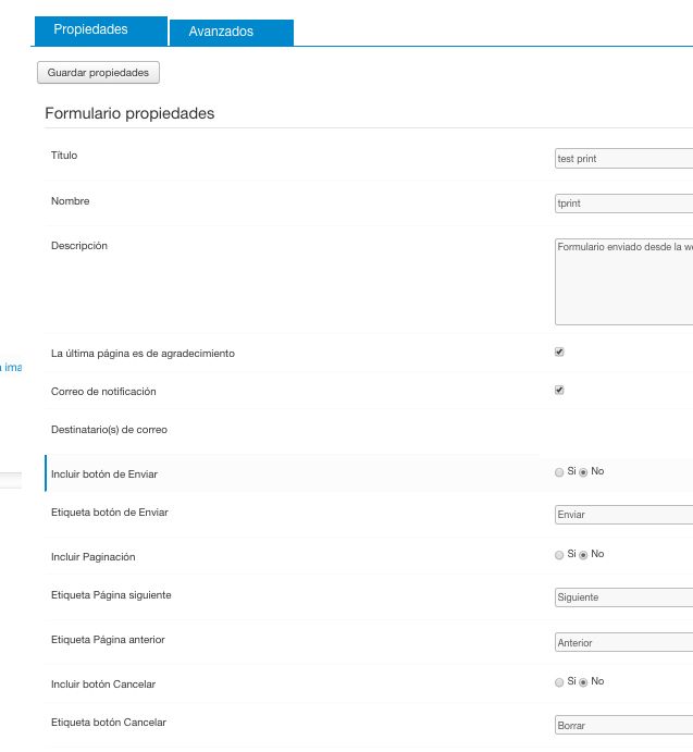

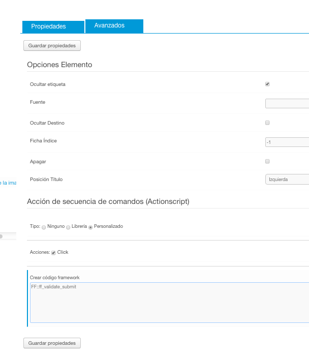

Adjunto las capturas de pantalla de las 3 configuraciones que pide hacer en el enlace que me enviaste.
Enlace al formulario de pruebaEnlace al formulario de prueba
No tengo ni idea que estoy haciendo mal :dry:

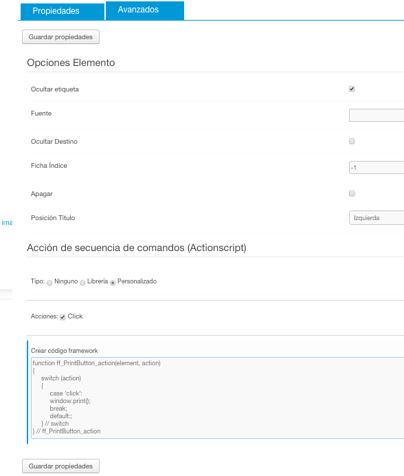

A priori te está fallando porque esta línea que has puesto:
function ff_PrintButton_action(element, action)
Aquí "PrintButton" sería el nombre del botón, el valor que has puesto en el campo Nombre. En tu caso, si el nombre es otro tendrás que cambiarlo en el código anterior.
Solucionado!!! MUchisimas gracias por tu ayuda!
