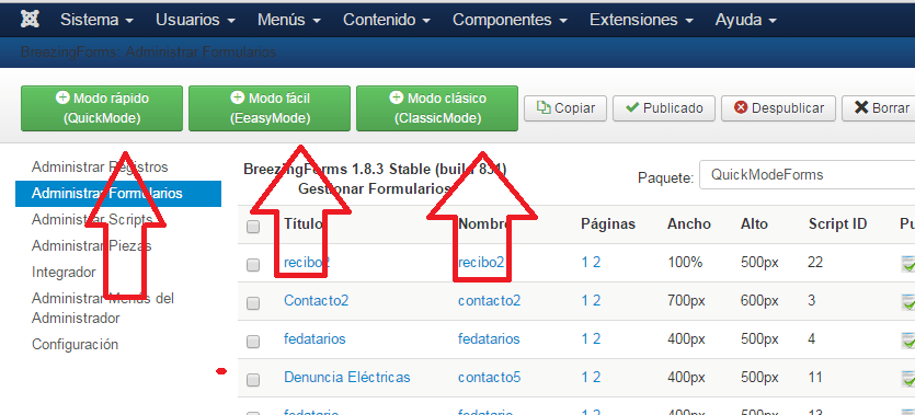

Adjunto imagen para que veas como se presenta el Breezingforms. No veo la forma de optar como tu me indicas, lo cual conozco de las otras páginas joomla que tengo con Webempresa, por eso he dicho si le falta algún complemento, pues no me da la opción de elejir entre el tipo de modelo/formulario.
Ya me dirás. Gracias.

Respecto a la interfaz del componente BreezingForm, indicar que no es el mismo que el instalado en la página principal, es decir www.quieroauditoriaenergetica.org. En este si que existe la posibilidad de las 3 opciones, sin embargo en el subdominio, el breezingforms instalado, no presenta las opciones que veis en la imagen.

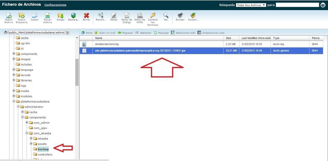

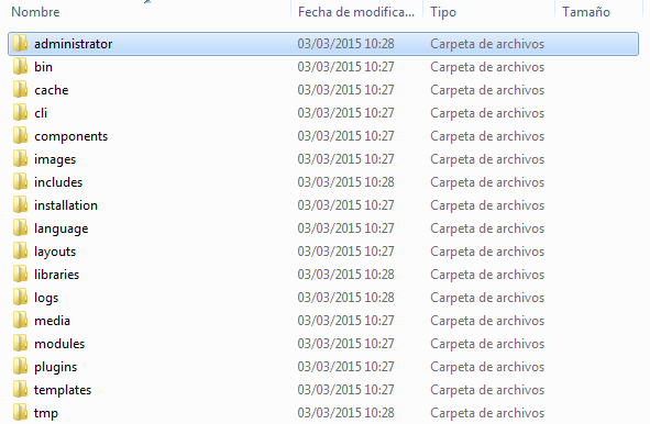

Bueno, ya me he visto los 2 vídeos, me he descargado 'Akeeba Extract Wizard, y he procedido tal y como se indican en estos vídeos. Como podréis observar en la imagen 1, el archivo .JPA lo he localizado en el CPanle, despues lo he descargado y pasado por el Akeeba Extract Wizard , dando como resultado lo que veis en la Imagen 2.
Estas carpetas se encuentran en mi PC, pero el problema que veo es que en los vídeos no te dice (o yo no entiendo) si tengo que 'reemplazar' los ya existentes en el 'administrador de archivos' del cPanel, o tengo que hacer algo distinto.
En ese lugar me encuentro ahora , por favor me podéis indicar que hago, no quiero equivocarme. Gracias.
