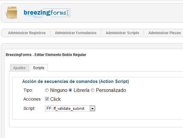

Respuestas: 112

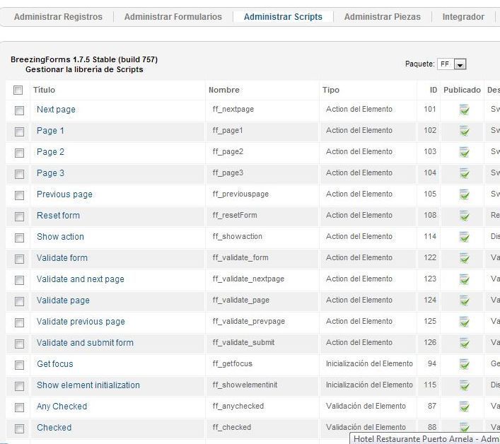

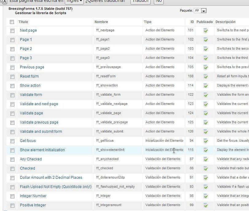

Hola DAvid,
Me he guiado por otros problemas aparecidos en el foro, y aqui te dejo las capturas de las partes supuestamente que son las que causan el error.

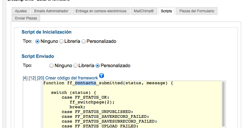

Hola José
Es posible que hayas cambiado el nombre del formulario que viene por defecto con el pack.
Revisa en la configución del formulario , en el tab de scripts que tenga el nombre correcto, guiate de la siguiente pantalla.

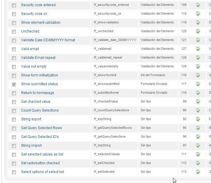

Adjunto varios archivos con la sección de script, por si puede ayudarme a localizar el de ''inicialización''. En principio este programa de formulario es el que viene con el pack joomla.
Un saludo,
Jose

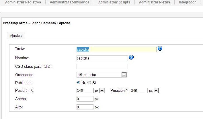

Respuestas: 112
adjunto captura captcha.....

Hicham
Respuestas: 1908
Hola José
Veo que el captcha está bien configurada, pero le falta publicar, publica la a si podemos analizar el formulario .

Hola José, en este post:
En la primera captura que mandas, si seleccionas ninguno, entiendo que si que te deja enviar el formulario, no?
No se si revisaste los posts que te comenté.

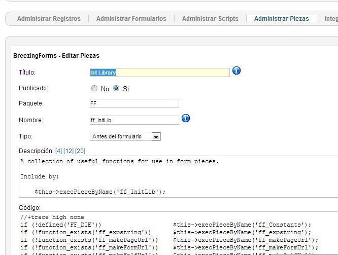

Es posible que no hayas cargado la hayas cargado la librería de BreezingForms y por eso te de el error de not defined, ves a la administración de tu BreezingForms >> Selecciona el formulario >> Editar formulario >> Piezas del formulario >> Después del Formulario >> En tipo, selecciona Librería y selecciona la opción "FF::ff_InitLib", de esta forma cargas la librería de inicialización estándar de BreezingForms.
Revisa eso por favor.. y mira si cargando la librería FF::ff_InitLib, te funciona el envío con la función de validate_submit activa..

Respuestas: 112
Hola David,
He puesto ''ninguno'' donde indicas y ''enviar'' tampoco funciona. Ahora mismo está en esa posición para que puedas comprobarlo.
Y te adjunto lo del apartado de la librería para ver si es ese dato.

David Noguera
Respuestas: 4433
Hola, OK, vuelve a dejarlo ne validate_submit, ya que si se queda en ninguno lo que pasa es que no se ejecuta ninguna acción al pulsar el botón de Enviar.
Ves a la administración de tu BreezingForms >> Selecciona el formulario >> Editar formulario >> Piezas del formulario >> Después del Formulario
Haz una captura de pantalla de esa pantalla y envíala por favor..
