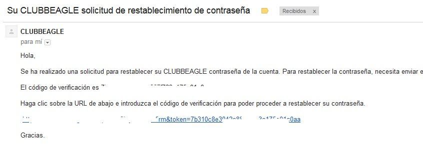

Tendrías que probar si desde tu web se envían otro tipo de correos distintos a los que se generan con el BreezingForms. De esta forma se podrá saber si el problema está con este componente o con la configuración del propio Joomla.
En caso de que sí lleguen otro tipo de correos (por ejemplo un recordatorio de contraseña) el problema tendría que estar con el BreezingForms. Podrías probar a poner como mail del destinatario una cuenta de correo que pertenezca al mismo dominio de la cuenta de envío.
Respondido : 29/01/2015 2:54 pm
Respuestas: 258
Hola Pablo,
he probado lo que mencionas (restablecer una contraseña) y funciona perfectamente desde joomla.
Pienso que será alguna cosa de brezingforms

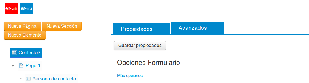

Edita el formulario, pulsa en la pestaña de avanzados, y luego en el enlace: Más opciones.
Verifica si tienes activada la opción: Notificación por email.
Respondido : 30/01/2015 9:32 am

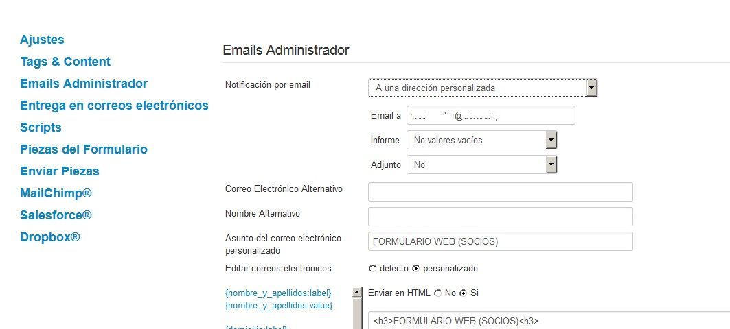

si si lo tengo habilitado, realmente llevo un tiempo utilizando vuestros packs y configurando breezingforms y siempre de la misma manera y a funcionado correctamente.
Adjunto un par de capturas.
NOTA: Podreis ver que en el apartado Destinatario(s) de correo no se muestra nada, he borrado de la imagen la dirección de mail pero tengo puesta la de la configuración global de Joomla
Respondido : 30/01/2015 9:52 am

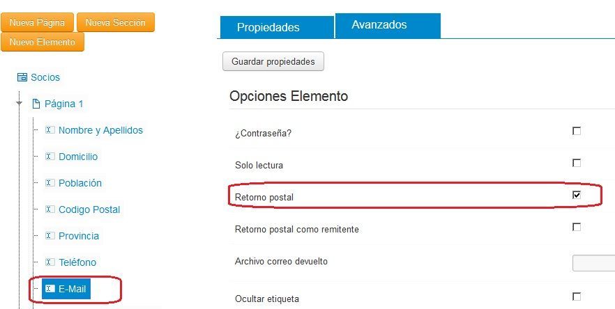

Prueba a desmarcar la opción de "Retorno postal" y verifica si así se envían los correos. Comprueba también que en cuenta de mail donde tienes que estar recibiendo los correos no te están entrando estos en la carpeta de spam.
Respondido : 30/01/2015 11:54 am
Respuestas: 258
Hola Pablo,
acabo de desmarcar el "Retorno Postal" , he comprobado que no me vaya a la carpeta spam tal y como mencionas y tampoco funciona, os estaria agradecido si os pudierais conectar ya que es bastante misterioso.
Respondido : 30/01/2015 12:08 pm

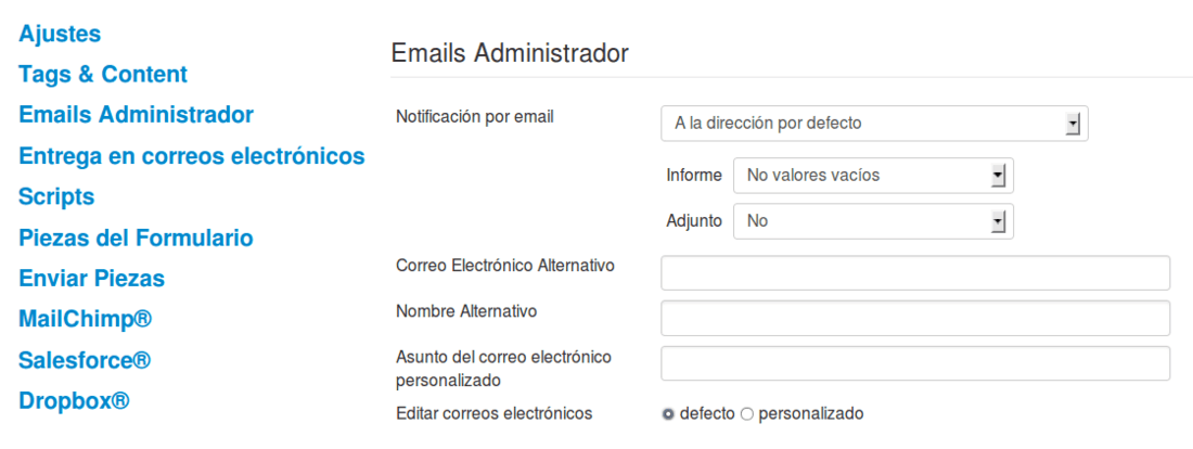

Dentro de la configuración de "Emails Administrador" (la última captura de pantalla que has enviado) prueba a dejar el campo Editar correos electrónicos con el valor defecto y haz una nueva prueba.
Si en esta pantalla tienes la dirección de correo, tal como te habíamos comentado, entonces se tendrían que enviar los correos a esa dirección, a menos que se hubiera cambiado otra cosa.
Prueba también a poner aquí la misma dirección que has puesto en la configuración global de Joomla para ver si llegan los correos.
Respondido : 30/01/2015 3:20 pm
Respuestas: 258
Hola Pablo,
ahora parece que funciona 🙂 creo que lo que esta fallando es cuando le doy a la opción de Editar correos electrónicos personalizado y con opción de Enviar en HTML en si.
Si lo dejo con opción personalizada pero que no lo mande con la opción de Enviar en HTML si lo recibo.
Lo único que no recibo son los retornos postales y tengo la opción habilitada en el campo de mail.
También he probado de eliminar este campo (mail) y volverlo a crear pero no lo recibo como acuse de recibo
