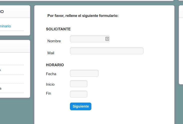

Está en la segunda página
Respondido : 21/12/2014 7:30 am
Hola Antonio,
He cumplimentado un formulario desde "Programar seminario" ¿puedes facilitar una captura del registro que aparece en el componente BreezingForms, "Administrar Registros" para ver los campos y adjuntos que cumplimenta?.

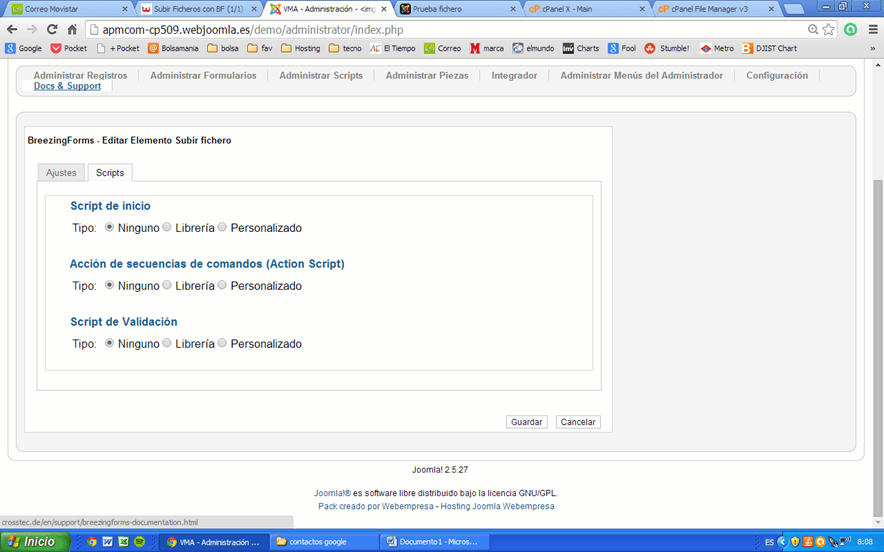

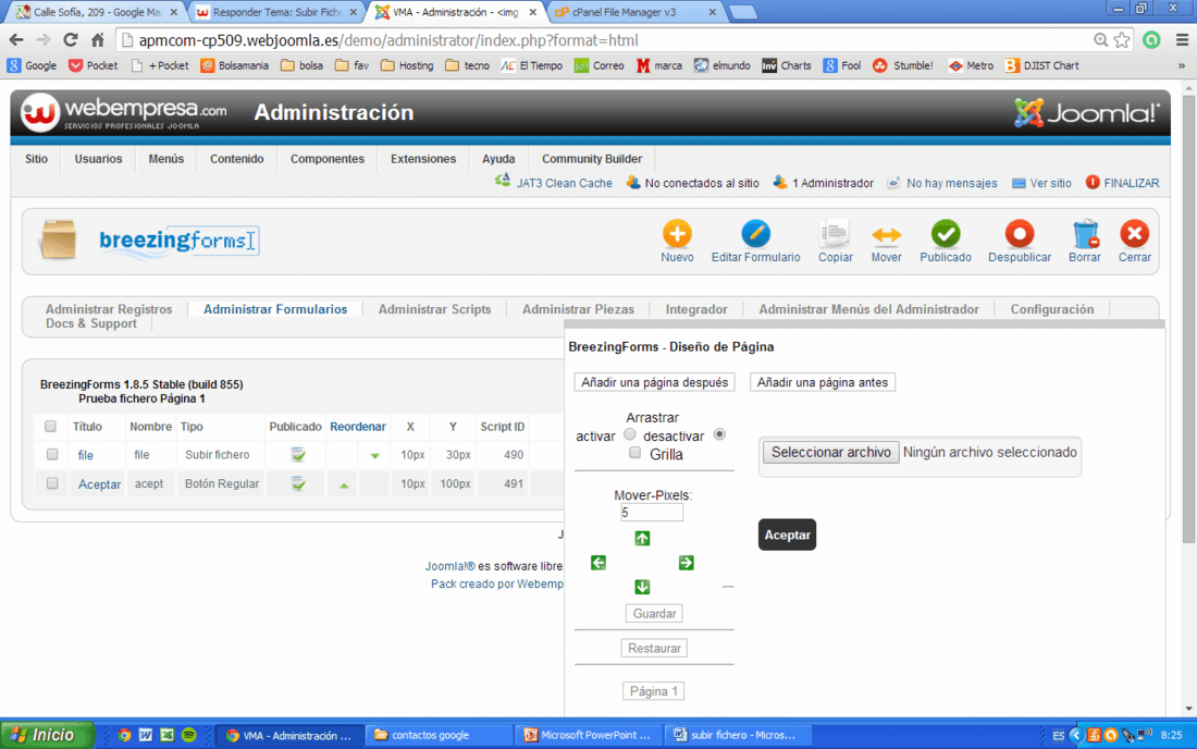

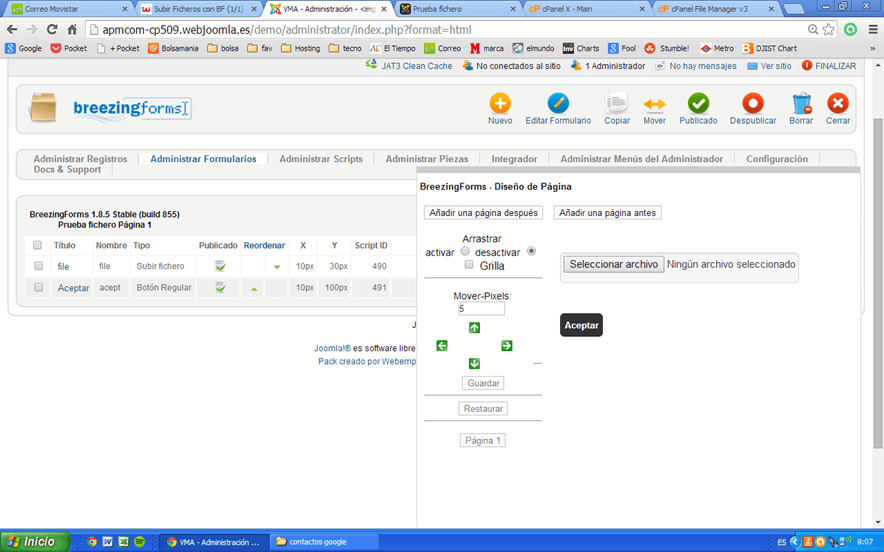

He creado un formulario simple que consta de un elemento "subir fichero" y un boton de aceptar y lo he enlazado a la opción de menú Programar Seminario.
Adjunto pantallas de configuración
Respondido : 23/12/2014 8:25 am
En las capturas que has enviado faltaría la de la configuración del elemento de menú de subidas, ya que has enviado solo la de la segunda pestaña.
