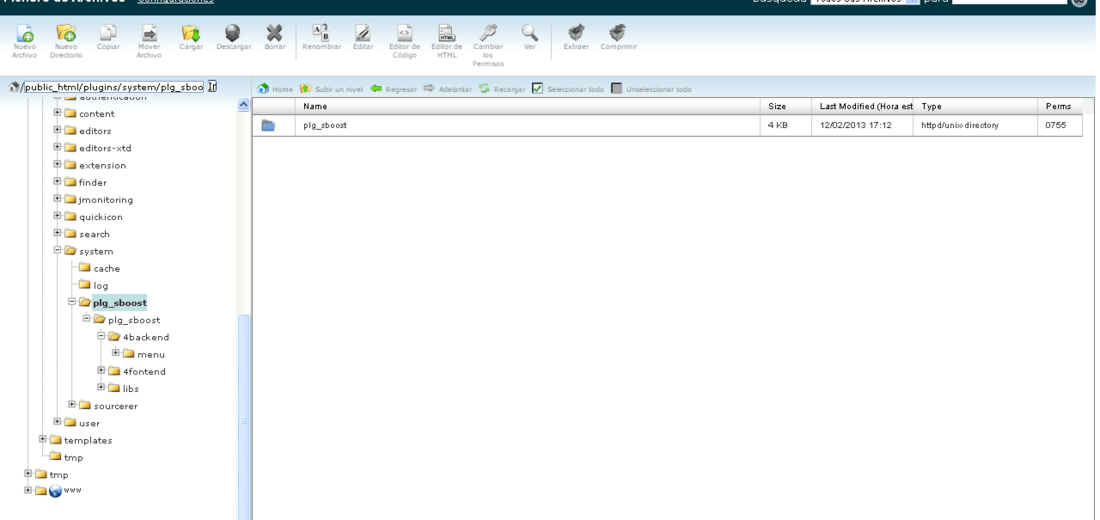

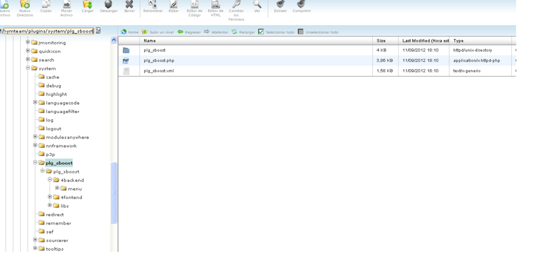

Envio imagen anexa de mismas rutas en hosting anterior-actual::
imagen anexa 1 de host viejo en la ruta::
.../plugins/system/plg_sboost
adjunta a este tema como:: 1hostViejo_folders
imagen anexa 2 de host webE en la ruta::
adjunta a este tema como:: 2hostNuevo_folders
Pueden verse diferencias .
Tambien las hay en otras carpetas, y con muchas mas faltantes de folders y archivos en hosting de WebE con respecto al hosting del cual se mudo el website en cuestion.

Respuestas: 13
aca la otra imagen q no cargo

Vieron las imagenes anexas, donde se ve q la migracion hecha desde hosting anterior pareciera no haber sido completamente realizada?
Ya no se trata solo de la extension, de cuya Funcionalidad, Configuracion y demas labores propias con la misma podria manejar, pero me parece q no esta, por lo menos no de manera completa, al igual q otras carpetas q no aparecen, y tambien archivos no solo de esa extension, sino de otros componentes q aparecen con falta de elementos.
Podrian revisar por favor las 2 imagenes q envie en respuesta anterior y si necesitan mas de otras carpetas, para corroborar q en hosting destino no esta todo lo q hay en hosting fuente, digamne para enviar mas capturas, o podrian tambien revisar el hosting con WebEmpresa, y el anterior, del cual envie los user para la mudanza en su momento.
En concreto:: No solicito revision de la extension, solicito revision de la carpeta y subcarpetas de instalacion mudada ya q no aperece todo lo q deberia aparecer. Segun Administrador de archivos de Cpanel del host viejo, y del actual.
