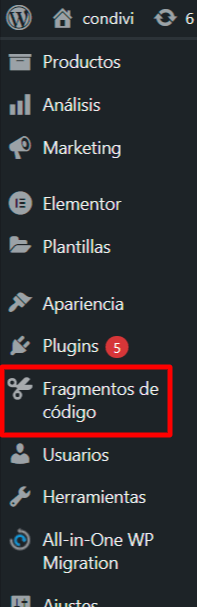

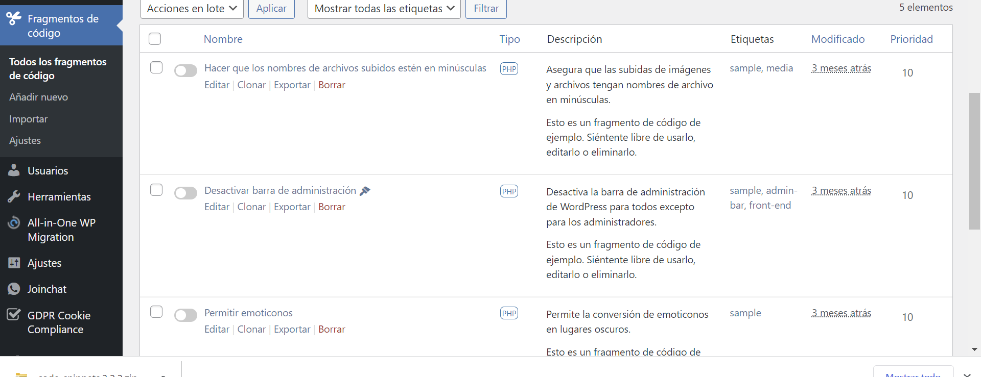

@argenisHe hecho clic en el lateral de codigosegun adjunto eb captura de pantalla,decirme donde fallo pus creo esta mal
clik lateral

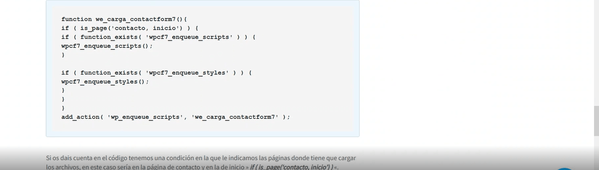

Hola Jesús.
En este enlace tienes una guía del plugin:
-> https://www.webempresa.com/blog/que-son-los-snippet-y-como-introducir-nuevas-funcionalidades-en-tu-wordpress.html

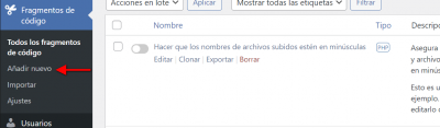

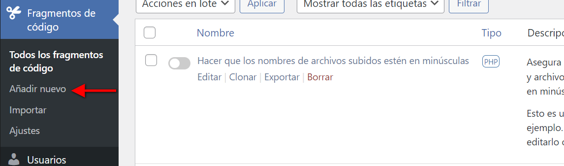

Tienes que añadir un nuevo fragmento de código

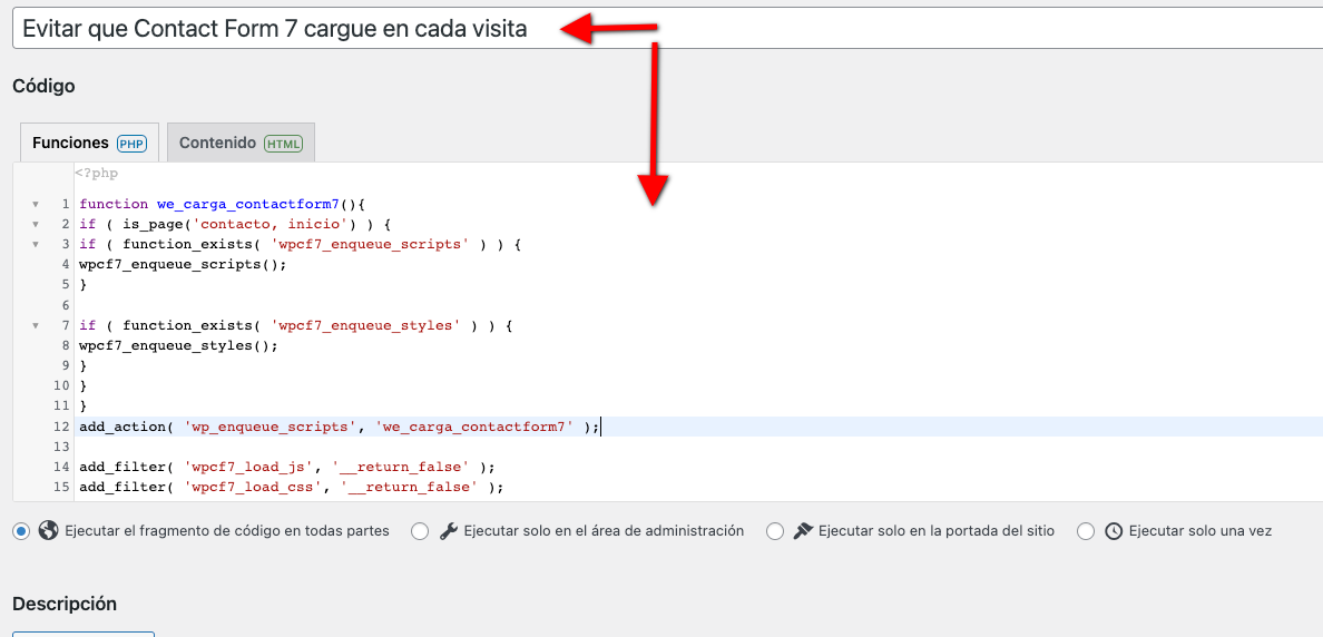

screenshot www.webempresa.com 2023.01.27 10 50 05
.- Añades un nombre para identificarlo y añades el código:
screenshot mary52.webempresa.eu 2023.01.27 10 57 06
Ten en cuenta que tienes que modificar el siguiente código añadiendo las páginas donde carga el formulario.
if ( is_page('contacto, inicio') )

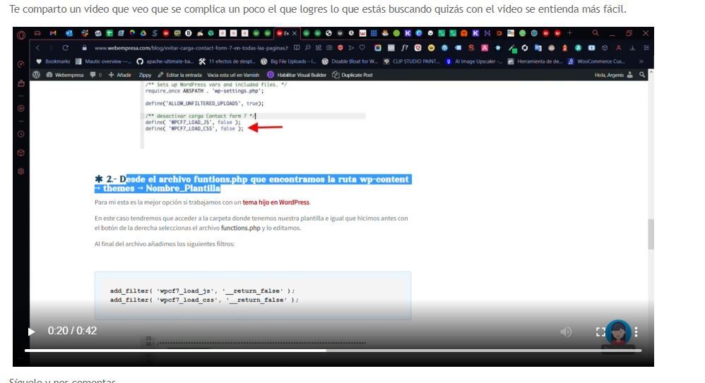

Te comparto un video que veo que se complica un poco el que logres lo que estás buscando quizás con el video se entienda más fácil.
Síguelo y nos comentas.

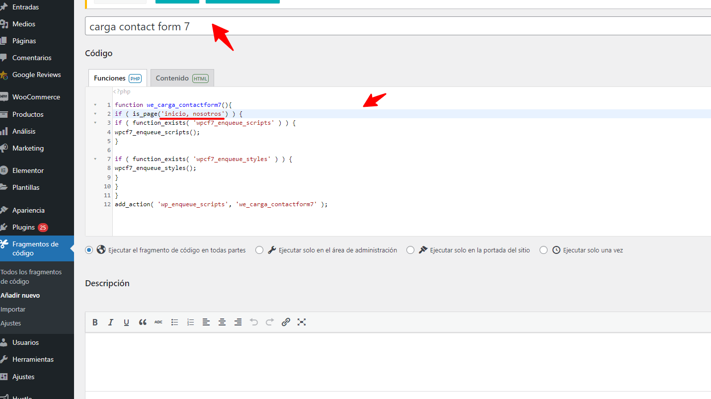

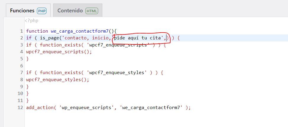

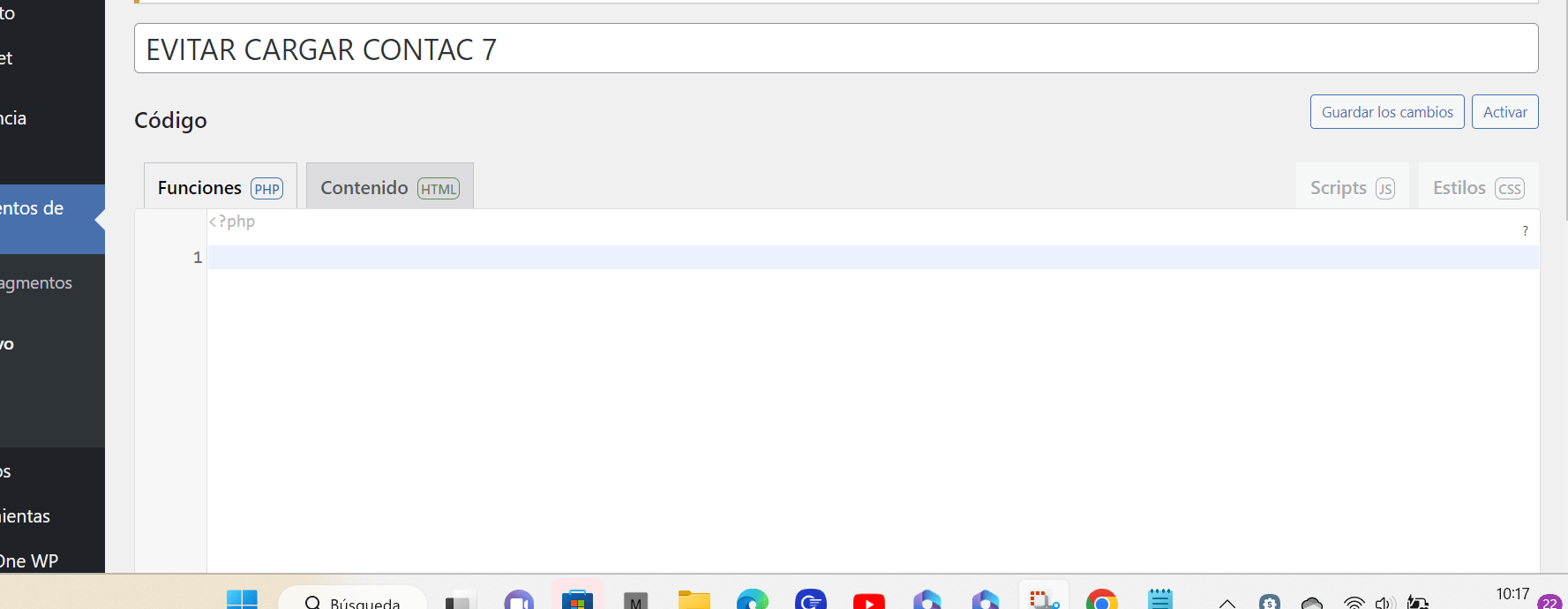

@argenisMe había hecho un video a prueba de tontos pero me equivoque. en la primera captura
pide aqui tu cita
 Este es el cambio que he hecho , el rodeado de rojo

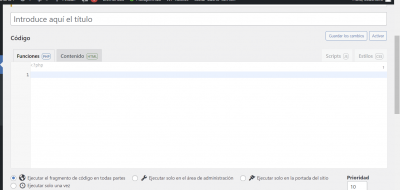

En la segunda
esto no hace falta

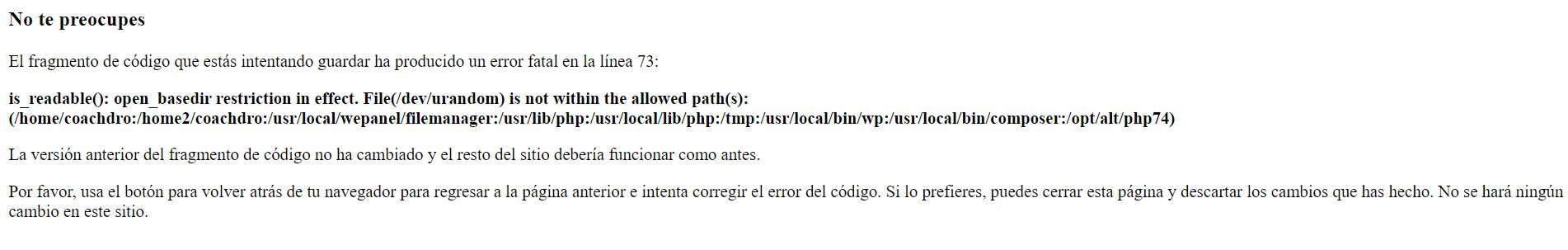

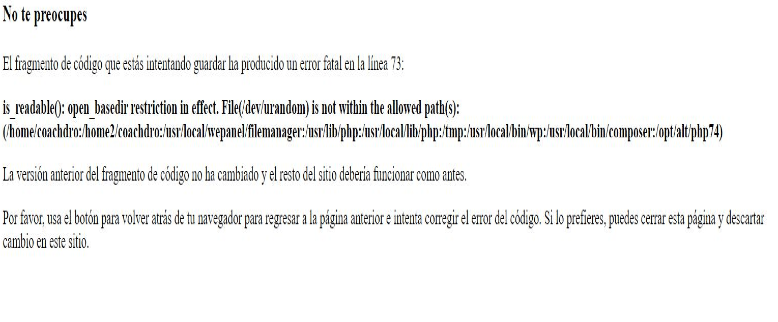

Esto no lo tengo que hacer nada creo, pero al guardar los cambios y ejecutar a salido esto
error
 No se si lo pueden poner grande
un poco mas grande
 Un poco mas grande el fallo que a dado, un punto o una coma se a debido poner mal, por que yo no veo nada más y lo siguiente del video que no he hecho .Eso es para si quieres hacerlo con tema hijo
Respondido : 30/01/2023 8:44 am
Hola Jesus.
Añade lo siguiente:
add_filter( 'wpcf7_load_js', '__return_false' );
add_filter( 'wpcf7_load_css', '__return_false' );
function we_carga_contactform7(){
if ( is_page('contacto, inicio, pide-aqui-tu-cita') ) {
if ( function_exists( 'wpcf7_enqueue_scripts' ) ) {
wpcf7_enqueue_scripts();
if ( function_exists( 'wpcf7_enqueue_styles' ) ) {
wpcf7_enqueue_styles();
add_action( 'wp_enqueue_scripts', 'we_carga_contactform7' );
Respondido : 30/01/2023 9:35 am

Respondido : 30/01/2023 1:40 pm
Hola Jesus,
Elimina el anterior y deja solo este, revisa luego si todo funciona de forma correcta.

Ahora parece va bien    if ( is_page('contacto, inicio, pide-aqui-tu-cita') después de dónde pone cita si hay alguna pagina mas, pongo  una coma y la pagina si tiene varias palabras la pagina como pide-aqui-tu-cita  todas separadas por un - guion. ¿Es así.
Me ha ia enviado una carta worpress diciendo que contactara con mi hostin que habia un fallo hay.
Puesdes mostrarnos dicha alerta? posiblemente se tratase de cuando intentaste modificar el fragmento de codigo te arrojo un error fatal
Respondido : 30/01/2023 6:06 pm
Respuestas: 863
Prominent Member
@bruno-vichettiSi era de eso, entro y me lleva a la paghina del fragmento. gracias
