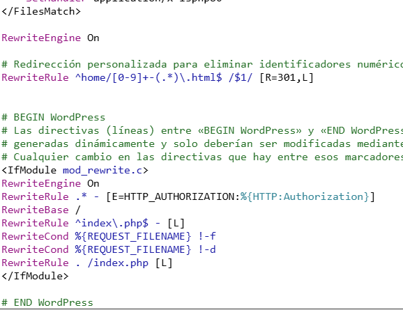

Entiendo que será en .httacess
Lo he dejado asi

Una cosilla, el htacces esta bien asi? y el enlace permanente como tendria que configurarlo tambien? ya que pone en el plugin que hay que hacer los enlaces permanentes antes de hacer la importacion

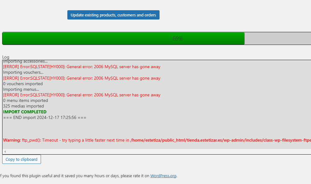

Respuestas: 255
Nada
Este es el error

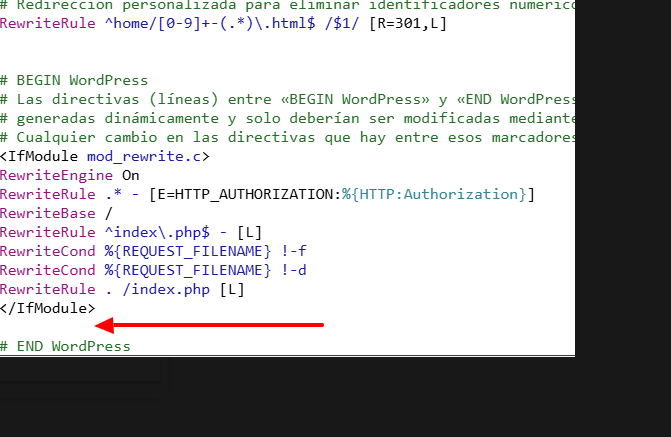

Respuestas: 20525
Hola Marta,
Envíanos una captura completa del archivo, no lo podemos ver completamente. Adicional a ello el código que envía Pepe añádelo luego de esta sección
