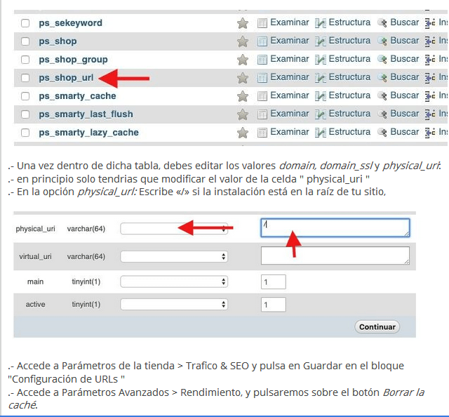

Estamos haciendo ya la migración de la web y después de seguir los pasos me falta el de editar
- Edita la base de datos que utiliza la nueva instalación y busca la tabla ps_shop_url
peron no soy capaz de dar con ello
Ahora la web esta en error 500
¿Me puedes ayudar en este paso?
Respondido : 18/06/2019 6:10 pm
Adjunta tu captura de pantalla nuevamente que no se ve en el mensaje anterior.
De manera general debes usar la aplicación de PHPMyAdmin disponible en el Cpanel de tu cuenta de hosting para ubicar la BD y la tabla sobre la cual debes hacer las modificaciones.

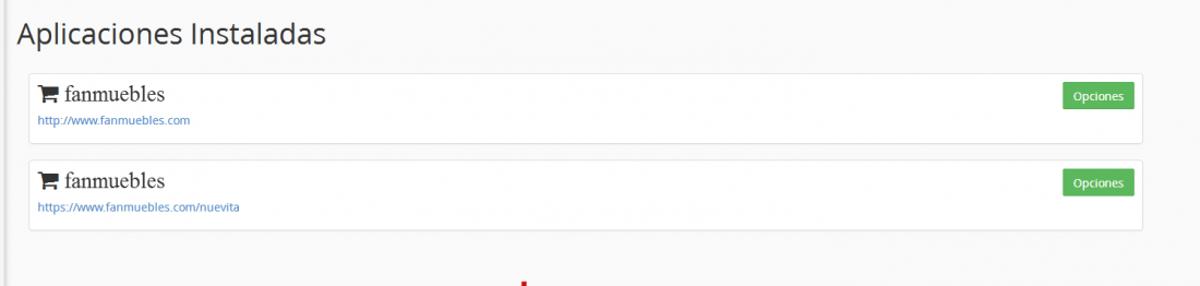

He borrado la web antigua de public_html he movido la vieja y estoy en error 500
En el cpanel me aparecen dos instalaciones de prestashop una con la ruta principal y otra con la ruta/nueva
Gracias por responder tan rápido
Respondido : 18/06/2019 6:42 pm

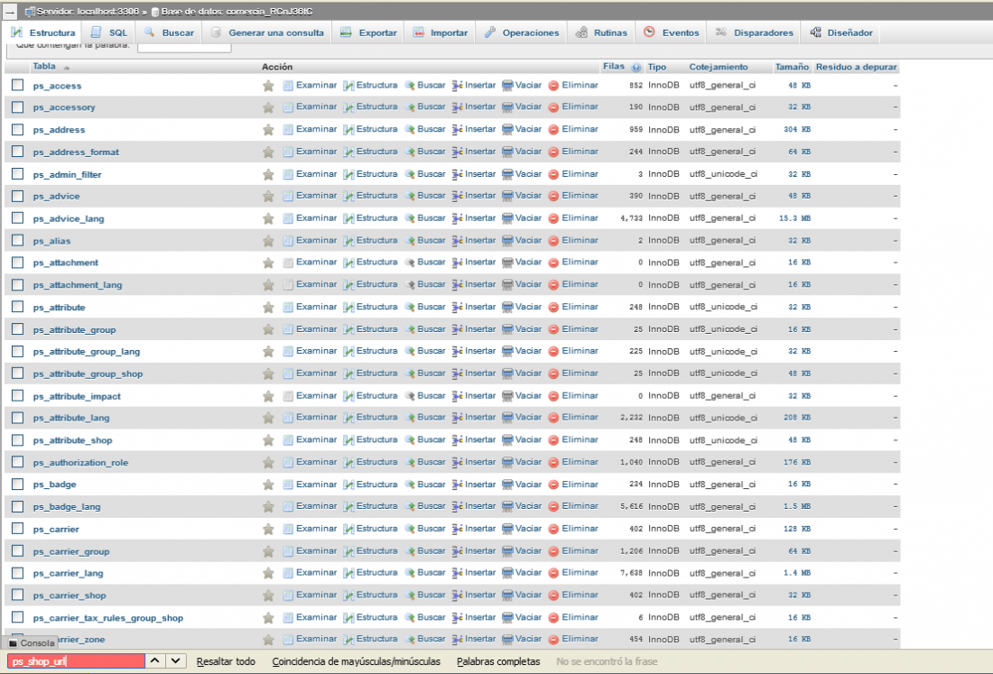

Lo que se muestra en la imagen si que debería estar allí porque es un registro de la tabla de PrestaShop, envíanos una captura de pantalla para ver qué tablas tienes en la BD que estas buscando.
Respondido : 18/06/2019 6:44 pm

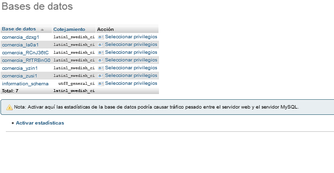

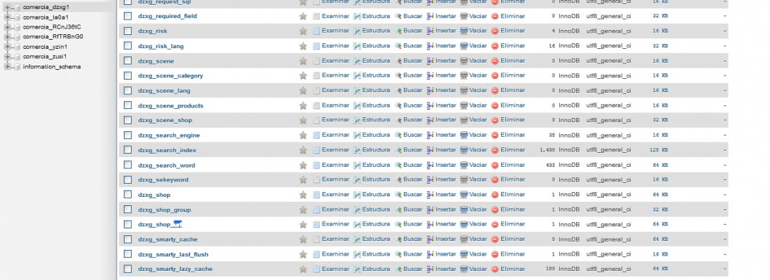

Vale perdón, estaba buscando como ps_shop_url y nuestra BD lleva otro nombre diferente a ps
El problema es que al tener tantas instalaciones antiguas tenemos varias bases de datos.
¿Cómo podemos hacer para saber cual es?
Y en cuanto al tema de las instalaciones como debe de quedar (Foto 2)
Respondido : 18/06/2019 6:53 pm

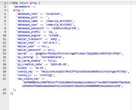

Para saber que BD usa un sitio web Prestashop 1.7, debes buscar en los archivos del sitio, ubica:
app/config/parameters.php
Allí verás una variable que indica el nombre de la BD y el nombre del sufijo de las tablas
Respondido : 18/06/2019 7:09 pm

En el Cpanel de tu cuenta de hosting tienes una aplicación llamada: Administrador de Archivos, desde allí ubica tu carpeta public_html ese será tu sitio principal el que se muestra directamente con tu dominio
En las carpetas es posible que tengas algún otro sitio web.
Si es un prestashop 1.7 deberías tener una carpeta app/config/ en cada instalación allí busca el archivo parameters.php que puedes igualmente visualizar con la aplicación de Administrador de Archivos, revisa el siguiente artículo de referencia que explica cómo usar el Administrador de Archivos.
https://www.webempresa.com/blog/administrador-de-archivos-de-cpanel-como-buscar-archivos.html
Una vez ubicado el archivo y abriéndolo (al editarlo) verás el nombre de la BD de la instalación en donde estas ubicado, puedes usar igualmente la aplicación de Administrador de Archivos para ver el contenido.

He encontrado la BD
Pero en la BD no aparece ps_shop_url
Alguna idea de por que puede ser?
Respondido : 18/06/2019 7:28 pm
Estas buscando sólo en las primeras tablas, son muchas más el resultado esta paginado, busca las tablas en el resto de páginas.
Respondido : 18/06/2019 7:44 pm

¿Las BD antiguas se pueden borrar y dejar solo la que está funcionando con el 1.7?
En cuanto a las aplicaciones instaladas como lo hacemos para quitar?
Respondido : 18/06/2019 8:09 pm

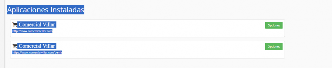

Creo que sólo podrás borrar la de la carpeta nuevita que entiendo no hay nada en esa carpeta, la otra no, porque seguramente te borrará la que tienes en public_html
Si que puedes borrar las Bases de Datos que no estas usando, lo puedes realizar desde el Cpanel de tu cuenta de hosting en la sección base de datos. Sin embargo primero elimina la aplicación ya que esta tiene asociada una BD y te la eliminará automáticamente, luego las BD que queden las eliminas manualmente.

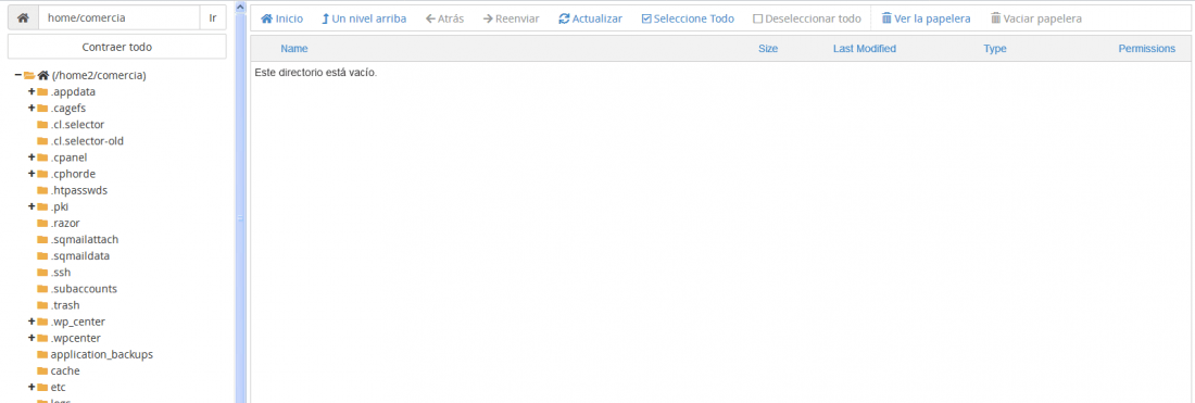

Buenos días
Cuando entro en cPanel me aparece vacio el apartado home/comercia y la web esta dentro de home2/comercia (adjunto foto)
¿Es correcto? o debería estar en home/comercia dentro del cPanel?
Si borro la instalación de la carpeta nuevita/ es la que hace referencia al back ofice de la web nueva aunque a la ruta le tengo que quitar el nuevita para acceder.
Ahi me entran la duda de que borrar pues no me quiero cargar nada
Respondido : 19/06/2019 10:15 am
Respuestas: 42271
Hola sergio.
El dominio Contenido solo visible a usuarios registrados apunta a la raíz del hosting public_html por lo que es correcto que esté en la raiz del hosting.
Puedes ver donde apunta cada dominio desde tu cuenta de cPanel -> Dominios
En principio si ya tienes movida la web a la raíz si que puedes borrar esa carpeta, de todas formas lo que puedes realizar es renombrar la carpeta nuevita y ver si la web carga bien, si todo carga sin problemas puedes eliminar la carpeta o descargarla a tu equipo por si quieres conservarla.
