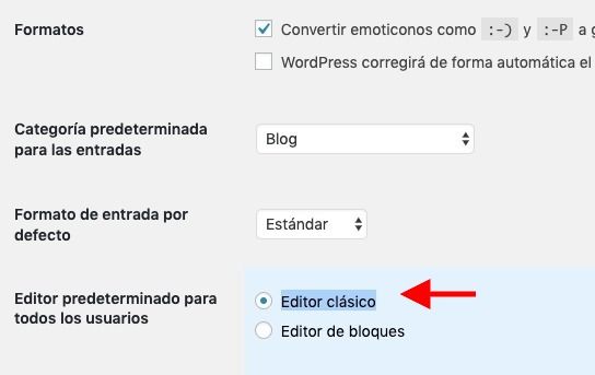

.- descarga y activa el siguiente plugin:
-> https://wordpress.org/plugins/classic-editor/
Una vez instalado accede ajustes -> escritura y en el bloque "Editor predeterminado para todos los usuarios " selecciona la opción "Editor clásico"
este plugin lo que realiza es dejar por defecto el editor clasico de WordPress.
Revisa si después de esos pasos puedes trabajar con el editor de WordPress.

Gracias Pepe, pero no me gusta el editor viejo de wordpress, estoy feliz con el nuevo y lo uso hace muchoooo!!!! Desde que se usaba como plugin. Nada que ver lo cómodo que es, como queda de prolijos los artículos y todo los elementos que tiene. El otro es casi un documento de texto de word :S . Con el nuevo puedes pasar un texto de word que no hay que limpiarlo y mil ventajas más los vídeos de Youtube, ahora trajo para incrustar Instagram una maravilla. :laugh:
