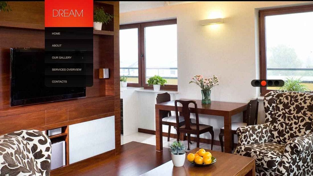

Tengo un problema con una plantilla que acabo de subir al hosting y no me funciona el slideshow que tiene como fondo de la plantilla ! Solo me sale el logotipo y las fotos no ! Aqui esta la captura de la plantilla !

Hola Enmanuel
Esto debe ser por que la plantilla tiene posiciones diferentes a las que tienes configuradas actualmente en tus módulos, revisa las posiciones de la plantilla agregando ?tp=1 a la url de tu sitio web, luego revisa los módulos que tienes configurados y cambia la posiciones de cada uno de ellos.
Puedes enviar la url de tu sitio para darte más detalles.

Hola !
El tema es, que yo, no he creado ningún slideshow si no que la plantilla viene con imágenes de fondo que se van cambiando !
la plantilla viene así:

Revisando la demo de la plantilla veo que las imágenes de fondo deben de estar colocadas en la posición de módulo user6.
El menú principal deberá estar colocado en la posición user3. Para que el menú tenga el mismo aspecto que en la demo deberás editar el módulo (situado en user3) y pulsar en Parámetros avanzados. En el parámetro Sufijo de clase del menú pon el valor -nav.
Supongo que con la plantilla te habrá llegado un manual de uso y configuración. Te sugiero que lo revises porque te deberían venir las instrucciones de configuración.
