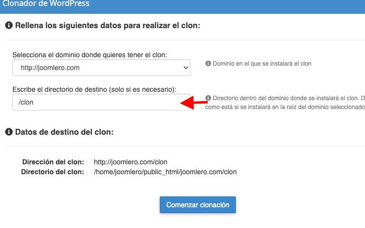

Hola Alba.
No, no tienes que comprar ningún dominio.
 ¿puedo ponerle el temporal que ofrece webempresa en un principio?
Lo mejor es que lo cones en el mismo dominio y en ruta añadas clon.
screenshot cp605.webempresa.eu 2083 2020.12.18 11 55 14
Seguirás teniendo la web en produccion con tu dominio y tendrás una nueva instalación dentro de la carpeta clon que podras acceder con tu_dominio.xxx/clon.
Con eso conseguirás tener la web activa mientras terminas la nueva en el clon.

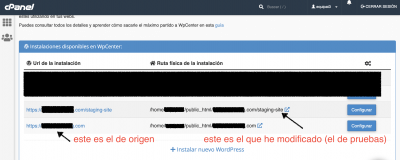

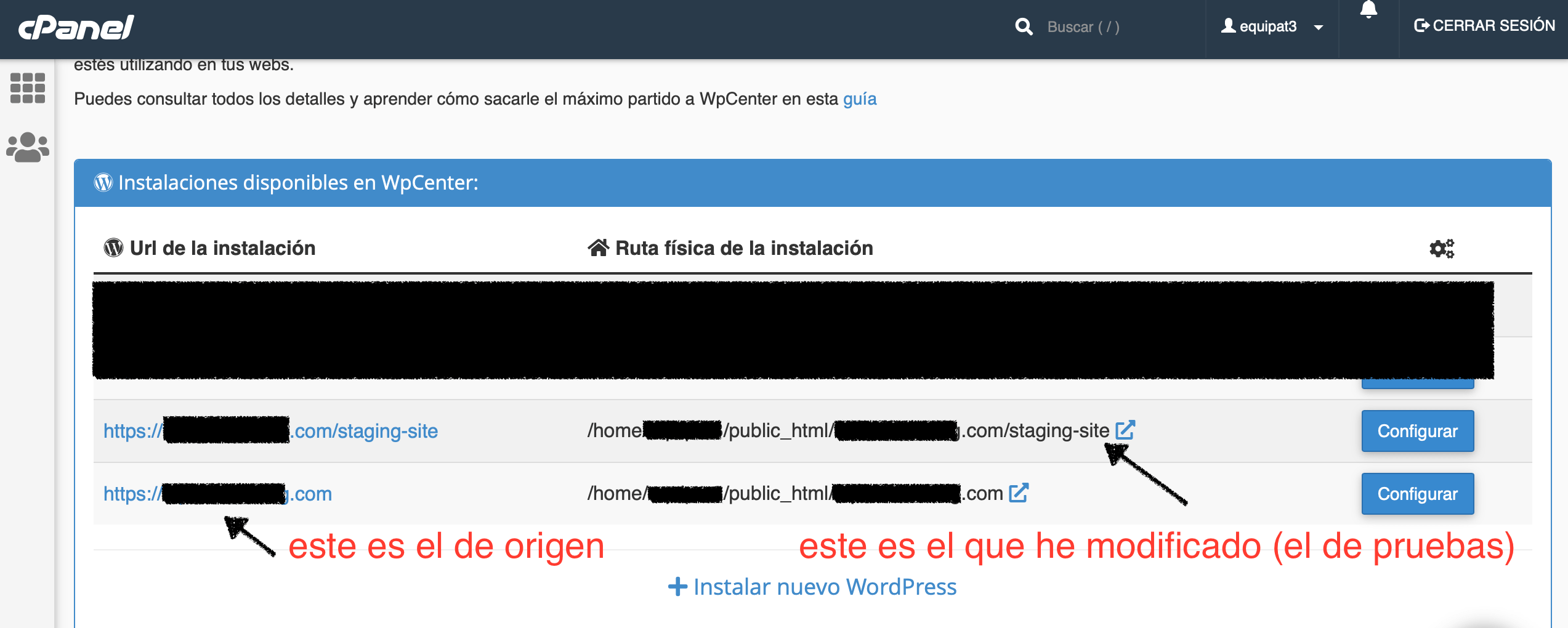

Respuestas: 11
@argenis Hola Argenis. Entonces, según lo que indica en la guía, ¿qué dominio es el que tengo que modificar?
Te envío captura de pantalla de lo que me indica cuando entro en WPCenter:
Captura de pantalla 2020 12 18 a las 16.33.41
Quiero quedarme con el de pruebas (he realizado cambios y quiero que se apliquen), pero el dominio quiero que sea el normal: www.miweb.com/    sin "/staging-page/".

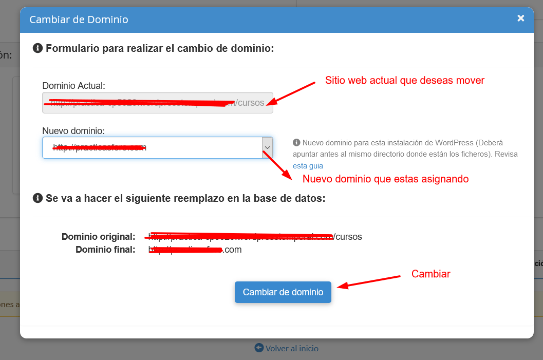

Respuestas: 20512
Hola Alba,
En este caso de acuerdo al procedimiento que quieres realizar, debes pulsar configurar en el dominio donde tienes los cambios realizados y dentro de este pulsa cambiar dominio
Una vez lo hacer te aparece una ventana emergente que te indica selecciones el dominio donde debe estar este sitio web que estas configurando
Screenshot
Esto moverá el sitio web que modificaste al dominio principal, te en cuenta que vas a reemplazar toda la información del dominio principal por el nuevo que estas moviendo
