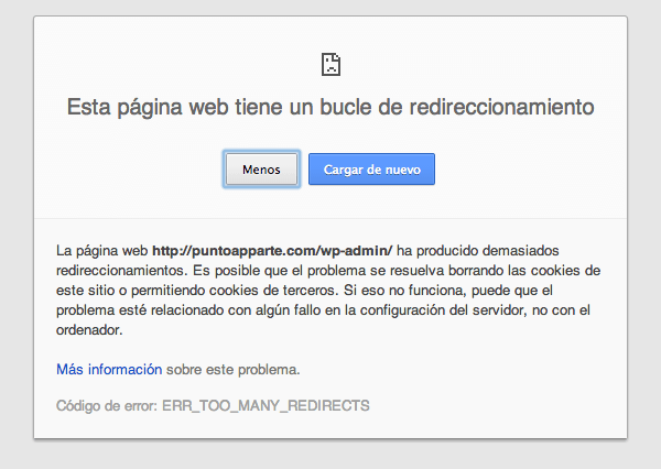

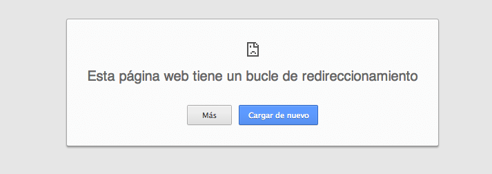

Dices que puedes ver la pantalla de panel de administracion, pero yo veo esto "Esta página web tiene un bucle de redireccionamiento"

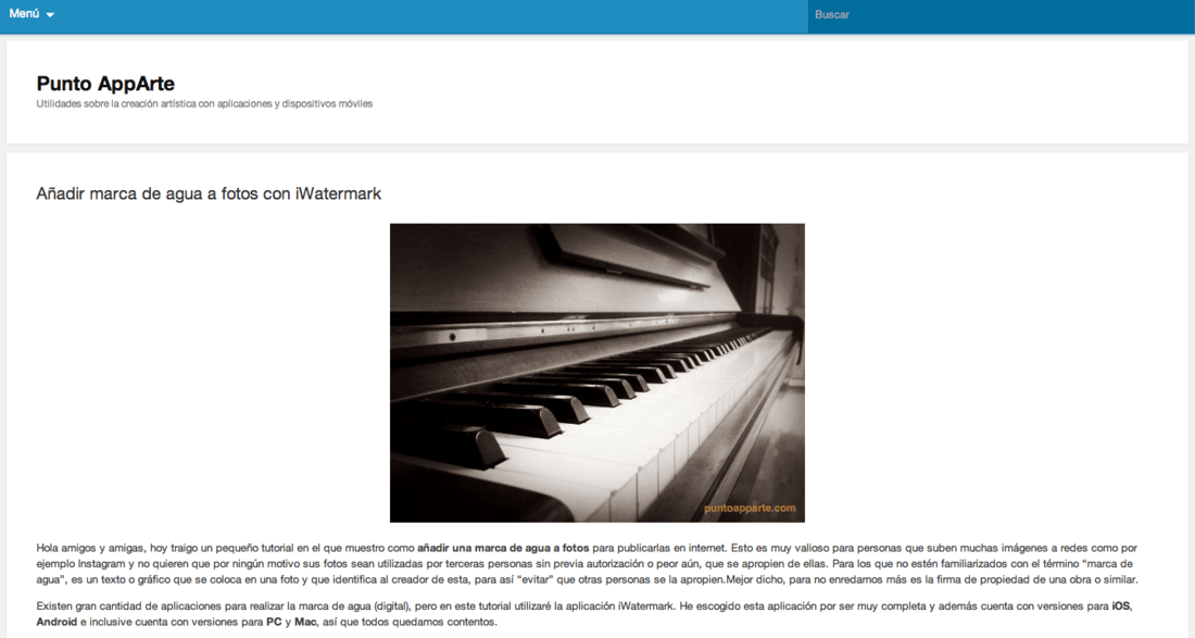

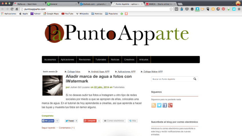

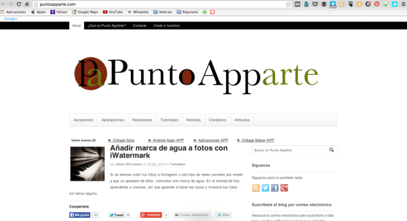

Con respecto a que se ve desconfigurado me refiero a esto:
y actualmente esta asi:
Y llego estar así de mal:
Hasta pronto. 😉

Hola Julian,
Por lo que veo en tu captura el problema visualmente lo localizo en el menú superior que no aparece con fondo negro ¿correcto?
La captura de la marca de agua no la he entendido disculpa 🙂
Cuando se traslada una web no se tocan archivos, se copian y se restauran en el nuevo servidor por lo que una vez dejas de trabajar con la url temporal y pasas a trabajar con la url del dominio (como es tu caso) las imágenes y demás elementos visuales se den mostrar igual que los tenías en origen.

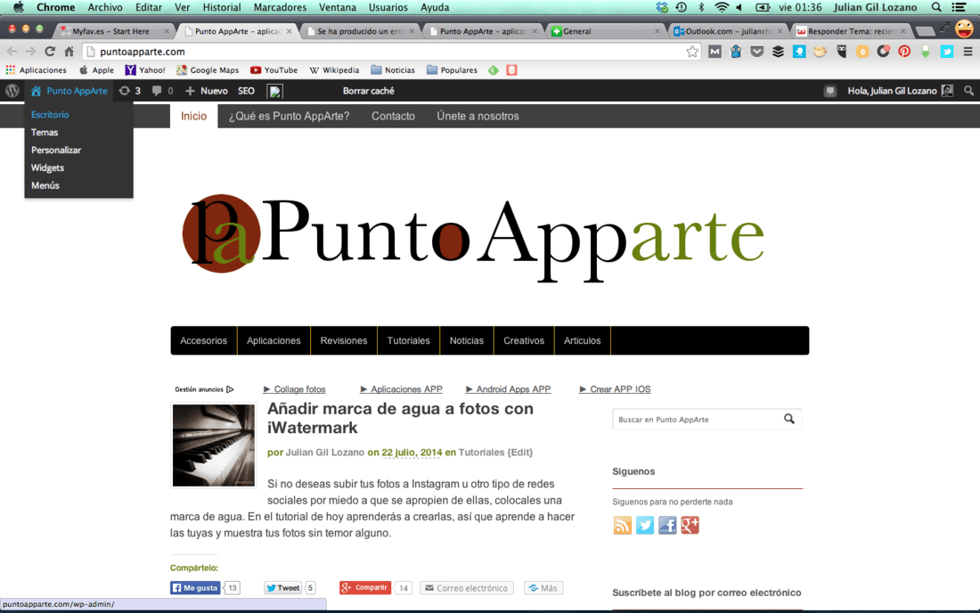

Hola Luis, la captura ala que te refieres es exactamente la misma que las anteriores, lo que sucede es que hubo un momento en que se veia de esa forma. La captura con el menu superior en negro es la correcta, pero aparte del detalle con el menu, tambien se nota que la letra es distinta, los colores de los enlaces son otros y hasta las etiquetas
que utilizo como subtitulos tampoco aparecen con su color original, ah! y tambien el favicon ha desaparecido.
Eso por un lado, lo otro es que no puedo ingresar a mi panel de adminidtracion, ahora ya lo puedo visualizar (antes no era posible)
pero cuando trato de ingresar me sale .
Lo peor es que cuando es que al dirigirme al blog, veo que la sesión esta abierta.
pero cuando trato de ingreasr desde ahi al escritorio, vuelve y sale la ventana "esta pagina web tiene un bucle de redicionamiento"
Otra cosa curiosa y como se ve en la captura, el problema visual de la plantilla desaparece (se ve correctamente).

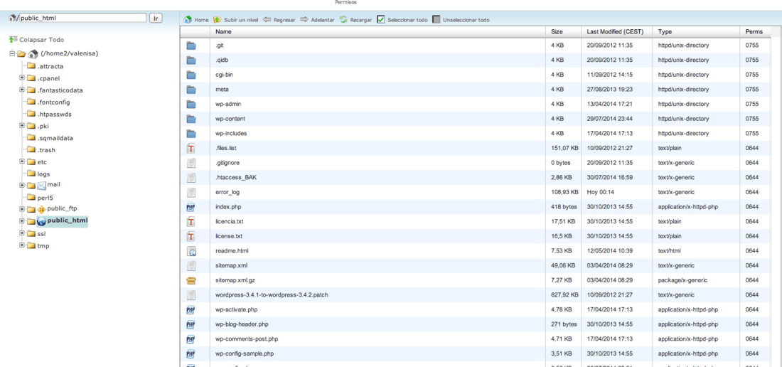

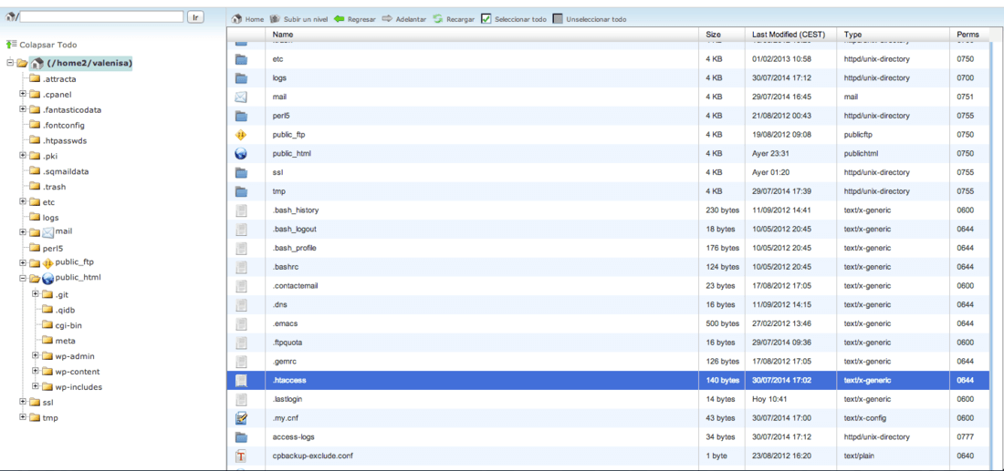

Al ingresar a administrador de archivos desde el cPanel. veo el fichero .htaccess, pero no lo encontre exactamente en la carpeta wp-admin, sino desde (home2/) . ¿es al que te refieres?

No, no se trata de ese fichero .htaccess. Lo más probable es que el problema esté en el archivo. htaccess que tienes dentro del directorio public_html.
Prueba a renombrarlo como .htaccess_BAK y comprueba si así te deja acceder a la administración. De ser así, una vez dentro desactiva todo plugin de caché que tengas o, al menos borra la caché.
Luego vete en la administración de WordPress a Ajustes->Enlaces permanentes y, sin toca nada, pulsa en Guardar. Así se generaría un nuevo archivo .htaccess.
Después de estos cambios comprueba si la web te funciona con normalidad.

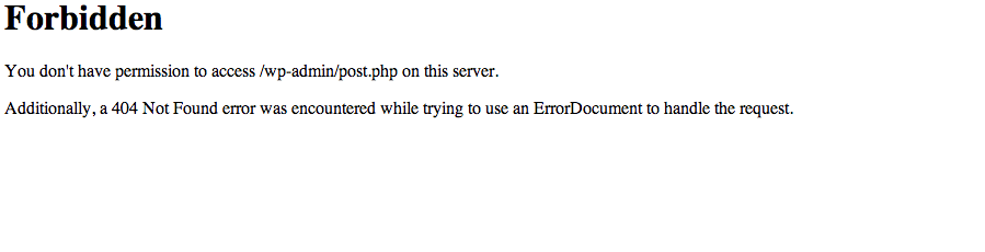

Hice lo que me pediste y he renombrado el archivo ,htacces.

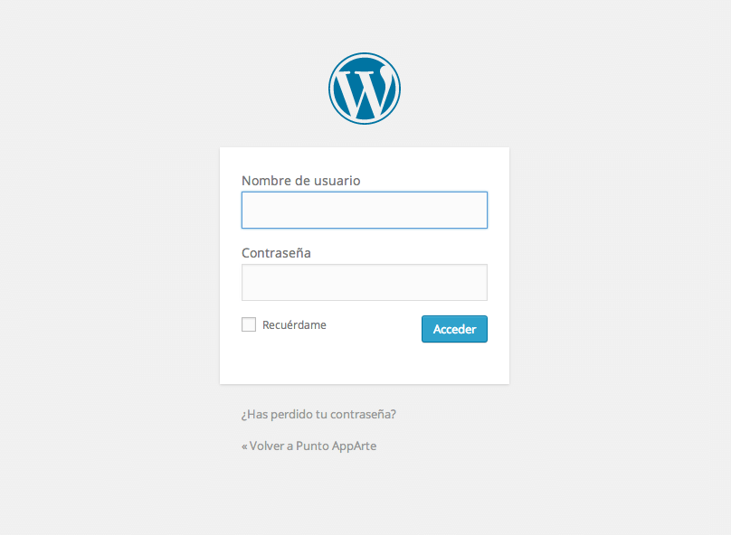

pero al tratar de ingresar al panel de admin, viene esto.
Respondido : 02/08/2014 12:45 am

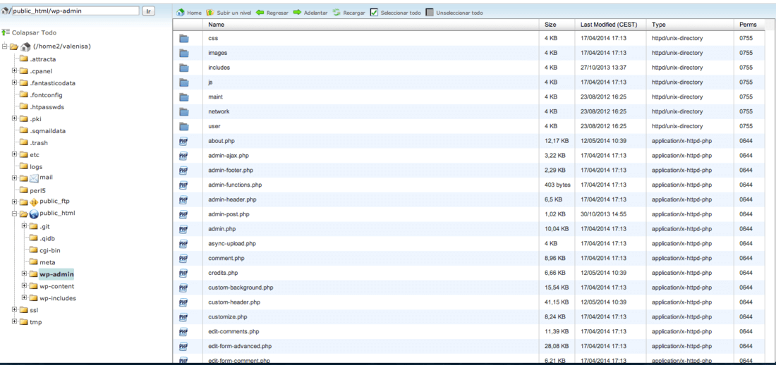

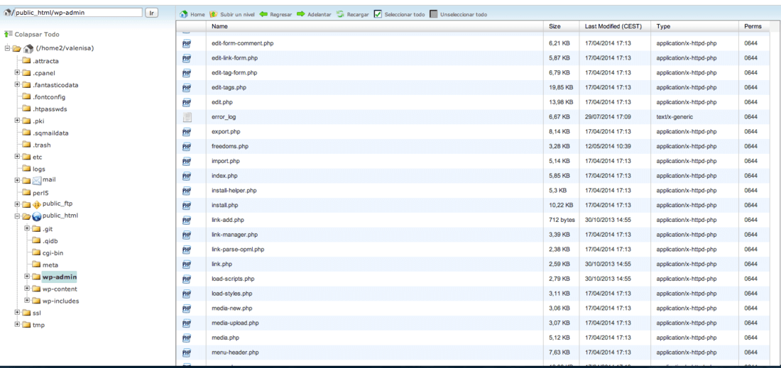

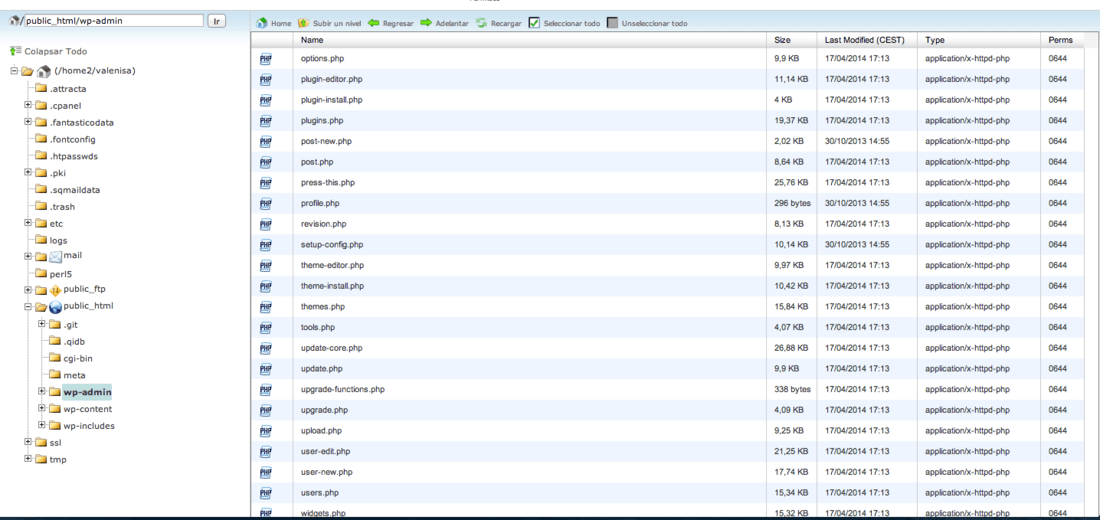

Ingresa al directorio wp-admin y verifica si tienes también un fichero .htaccess, procede también a renombrarlo y verifica nuevamente.
Si persiste el problema envía un ticket a soporte para que lo revisen.
Respondido : 02/08/2014 12:49 am
Respuestas: 138

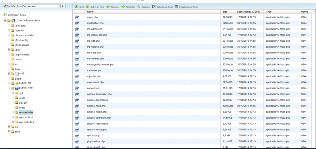

No encontre ningun fichero .htaccess en wp-admin. Adjunto las capturas correspondientes.

Si no visualizas la administración seguramente tienes un bloqueo.
Puedes enviar un ticket a soporte indicando que deseas que te desbloqueen el acceso a la administración para países de habla no hispana.

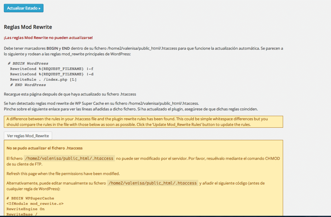

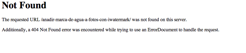

Ya tengo acceso a mi panel de administración. Pero.... al ingresar a cualquiera de los artículos dle blog viene lo siguiente:
Me he fijado en los ajustes de WP Super Cache y sale:
La pregunta es si continuo con los pasos que anteriormente pablo habia descrito o vuelvo a renombrar el archivo a .htacces?

Hola Julian,
Ese mensaje de Nof Found nos indica que no están funcionando bien las urls amigables. Realiza los pasos que te indicaba Pablo (renombrar el .htaccess m desactiva wp Super Caché y luego vete a enlaces permanente y, sin tocar nada, dale a guardar)

Hola lLorena,
he realizado todo como se me ha indicado.
- Renombrar archico a .htaccess_BAK
-Desactivar wp Super Caché
-Dar a guardar cambios en enlaces permannetes.
Pero sigue igual, el mensaje Not Found aparece aún.
